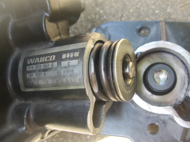

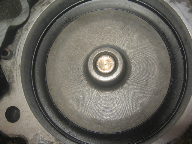

Messages : 6206
Re: bruit moteur sur 300tdi
Bonsoir, ton bruit ressemble bien à une pompe à vide qui grippe. Tu dois avoir un freinage dur à la pédale. Eventuellement débranche la durite et vérifies que la pompe aspire. Vu le bruit elle est grippée et ne suit pas bien la came d'où le tac tac don la cadence est proportionnelle
à la vitesse de rotation moteur. Parfois effectivement cela peut se dégripper de façon aléatoire et cesser , d'où le dé à coudre d'huile. Malheureusement les pompes sont serties et non démontables. Il n'y a qu'un seul fabricant WABCO donc pas d'adaptable, les prix vont du simple au triple selon le lieu d'achat. Prévois le joint et peut être les 3 petits diabolos de maintien de filtre à air souvent HS.
1) ressort de rappel à gauche, partie commandé par l'arbre à cames à droite.
2) piston. Il faut faire sauter les rivets pour y accéder.
NB: sur les 200 la pompe est démontable :mrgreen: .
