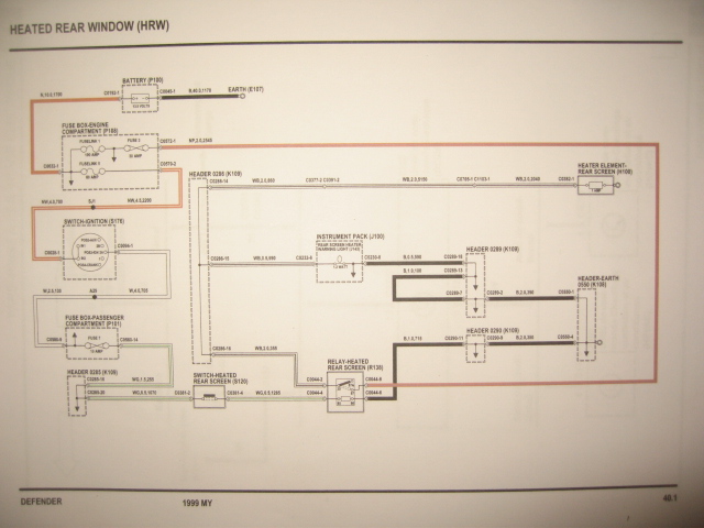

3) Détail extrait du schéma land rover. C'est le relais de commande du dégivrage arrière. Tu peux noter que les repères à l'intérieur du symbole ce sont les repères du constructeur du relais. A l'extérieur, les repères land rover. Autre chose qu'il est important de voir c'est le diamètre des fils associés, et la couleur. Un, pour ne pas tout bruler, deux, pour te repiquer sur l'existant. Soit: WB,2.0,355 C'est un fil Blanc avec un filet noir, que sa section est de 2mm carré et qu'il y a 35,5mm de fil entre le relais et le prochain élément qui peut être une épissure noyée dans le faisceau qui distribue le voyant et la résistance chauffante de la lunette arrière.
La bobine du relais est commandée par un fil beaucoup plus petit: WG,0.5,1285 soit un fil Blanc filet vert de 0,5mm carré. Bizarrement, de l'autre coté le fil de masse B,1.0,715 qui est noir a un diamètre plus gros. Ce n'est pas gênant dans ce sens là. La règle veut que le fil de retour (masse) est au moins le même diamètre que le fil d'arrivé. C'est une remarque importante dans le cadre du pare brise chauffant.
4) Schéma complet du dégivrage arrière sur un SW. Là j'ai réalisé qu'il fallait que je revoie ma copie, car tu as un crew cab donc pas de commande d'origine de dégivrage arrière. Donc pas la possibilité de te repiquer sur une commande arrière existante. :? . Contrôle dans ton boitier fusible si tu n’aurais pas au moins l'emplacement d'un relais de dégivrage arrière. Ce serait le deuxième en partant de la gauche.

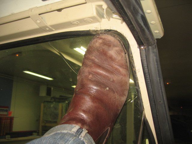

2) Enlever le vieux pare brise, un gros tournevis plat, une bonne paire de chaussure, et des lunettes de sécurité.
3) Position arcbouté sur le siège avant. En poussant fort avec le pied et en déplaçant petit à petit le tournevis ça vient.

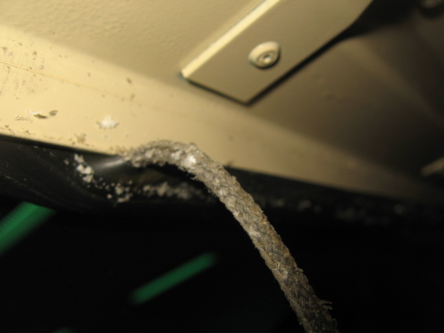

8) La ficelle, de bonne facture ma fois ni trop grosse, ni trop petite, adapté quoi. Ils ont fait un tour avec dans le creux ou se trouve le bâtis. La jonction des deux bouts étant dans le coin en haut à gauche. Il est conseillé de commencer par le haut, bon OK, je ne suis pas contrariant, juste un peu curieux Monsieur, c'est pour mes potes de la faq, vous savez que je pose toutes ces questions :shock: Encore à l'école à votre age? Oui :mrgreen:
9) Du savon ou de la graisse, un pinceau...
10) Ficelle plus graisse, y compris sur le bâtis.
11) Positionnement...C'est bon d'avoir les outils qui vont bien. A noter que la ficelle est a l'intérieur. D'après le poseur les pare-brises plat, sont plus délicats à poser que les bombés.
12) On tire sur la ficelle, et le miracle s'opère, la lèvre du joint vient recouvrir la baie. Au fur et a mesure que l'on tire sur la ficelle, elle sort, le joint prend sa place, et le pare brise se met en place.

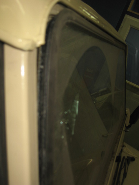

13) Un raté sur la fin, la lèvre du joint, n'est pas bien en place sur 40 cm.

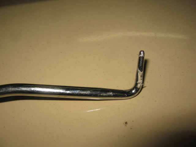

14) Le petit outil miracle pour venir à bout du joint récalcitrant, s'appelle un "os".
