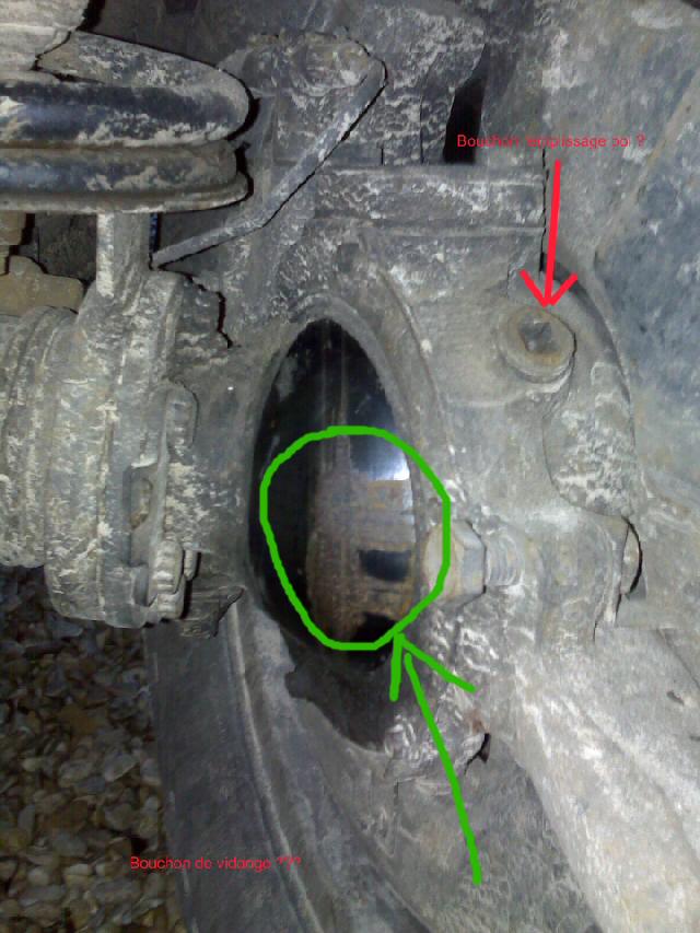

je cherche à savoir comment graisser les bols des pivots. J'ai 2 berlingots de graisse sous le coude. En PJ, la photo prise toute à l'heure, sous le def. Etant passé dans des chemins tres gras ce matin, il a le ventre assez sale. j'ai bien repéré le bouchon de remplissage mais pas celui de la vidange... Pour les traces brunatres sur le bol, juste de la terre un peu collante...

Officiellement, c'est graissé à vie, d'ou suppression de l'orifice de vidange sur les TD5 ...

Si ce qui est entouré en vert est de la terre, je comprend pas comment elle tient.
Si c'est de la rouille , alors le bol est mort.

oui, oui, j'avais recherché avant de poster...
pour la rouille, c'est pas super rassurant... bon, je passe une tete sous le def demain matin pour en avoir le coeur net
une idée du cout de la réparation (à la main, car pas assez de sous à filer à un garage..

Environ 56 livres chez les Britons pour la pièce et 2 heures de boulot.

le bol est bien rouillé... et le joint suinte l'huile... j'ai l'impression que l'autre bol a déjà été changé... (pas de bols
