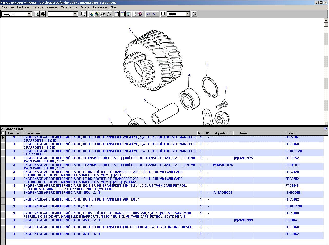

Messages : 13964
Re: Boite de transfert
henri a écrit :Si qulqu'un veut la reference de la boite: 22D 195 214 D
J'ai regardé dans Microcat, dans la rubrique Defender, il y a plusieurs références de pignon intermédiaire pour les BT commençant par 22D
Et pour le primaire.....
Je pense qu'avec le numéro du châssis....et si la BT est d'origine.... on doit trouver.
