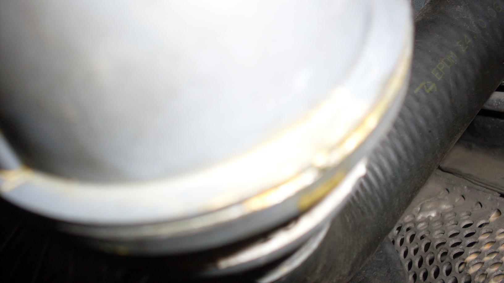

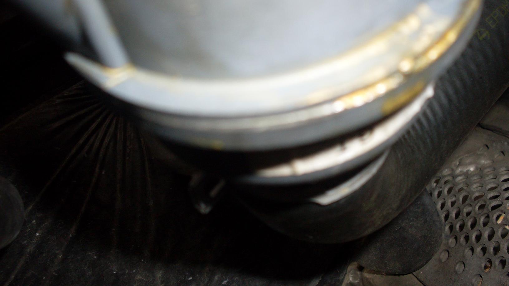

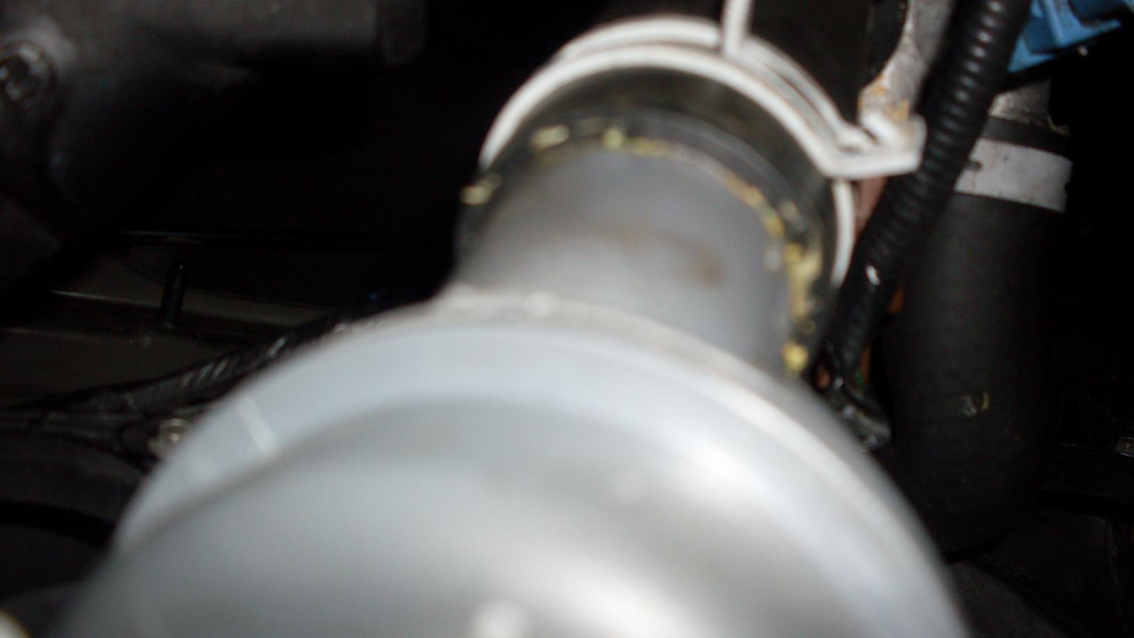

Re: Modification circuit refroidissement Free 1L8
Bon. J'ai RE-démonté mon pare-carter, sous la flotte...
J'ai tenté de faire des photos, mais même en position "macro",c'est pas top... J'suis pas au point avec mon pocket !
Ceci dit, on appercoit quand même ces traces juste en jonction durite/boitier thermostas, en dessous du collier... C'est là que je trouve quelques gouttes quand je passe le doigt, moteur chaud (ce qui me vaut à chaque fois de belles brulures au bras à cause du collecteur...).
Sur le boitier, quelques traces mais "solides", un peu pateuses... Je ne sais pas si c'est du LDR ou pas...
Je voudrais bien tenter de descendre un peu le collier, mais seul impossible... Il faut quelqu'un pour serrer, et un autre qui le bouge vers le bas... Peut-être tenter de mettre un collier "serflex" en plus, sous le collier actuel ???
En bref, je ne sais pas si mon soucis de perte peut venir de là, si ce suintement peut expliquer la baisse de mon niveau, mais franchement j'aimerais bien, car sur forum autre on me parle forcément du JDC et ça ça me fearait bien suer...

Mouais, les photos ne sont pas tip top.
Néanmoins, si à ces endroits, moteur chaud, cela suite ou que ton doigt est humide, c'est très certainement la cause de la baisse du niveau ou au moins d'une partie.

Merci Pater.
J'ai fait de mon mieux pour les photos !!
En fait, on appercoit le dépot dont je parle, ce sont ces traces "jaunes/orangées" à la jonction durite/thermostat.
Je vais surveiller, mais plus d'une fois j'ai senti de l'humidité en passant le doit juste à cette jonction, et même en dessous si j'écarte légèrement la durite du boitier.
Vu que celà se trouve SOUS le collier de serrage, celà devrait être TOTALEMENT sec, non ??
Mais une fois encore, celà peut suffire à engendrer cette baisse de 5 cl environ, soit un demie petit verre d'eau... ??

Oui.jfkm a écrit : Vu que celà se trouve SOUS le collier de serrage, celà devrait être TOTALEMENT sec, non ??
Si j'écris, cela sera pour me répéter.Mais une fois encore, celà peut suffire à engendrer cette baisse de 5 cl environ, soit un demie petit verre d'eau... ??
