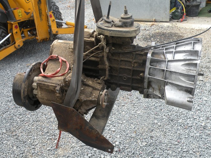

Juste un petit poste pour vous montrez les divers problemes:
1°) Le poid 2°) J'ais mal pour lui 3°) Model 94=> pas de trous Defadonf (A donf, pas trop pour le coup
