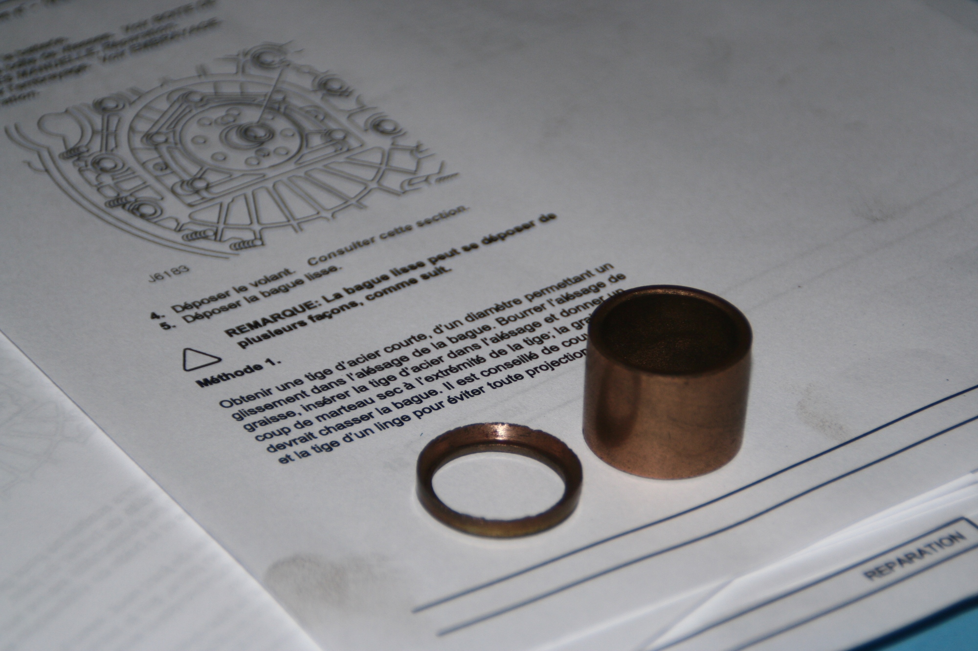

Je ne sais pas si je poste dans la bonne rubrique mais c'est en voulant changer mon embrayage que je suis tombé sur ce problème : à changer l'embrayage j'avais décidé de changer le joint spi de villebrequin et la bague en bronze au centre du villebrequin. Le problème c'est que l'ancienne bague est complètement détruite et que le logement dans le villebrequin est agrandi au point que la nouvelle bague ne tient plus que par 1 ou 2 mm au fond du logement. Quelle solution à part changer le villebrequin?

Les solutions avec résine ou autre pour combler le jeu entre le logement et la bague est à proscrire car tu n'arriveras pas, sauf en démontant le vilebrequin à centrer la bague.
Si tu ne veut pas chnager le vilebrequin, le mieux est de réaléser le logement et de mettre une bague de diamètre externe plus important. Encore faut-il trouver la bague adéquate.....
Autre solution, réaléser le logement, fretter une bague acier et réaléser la bague rapportée pour placer la bague bronze.

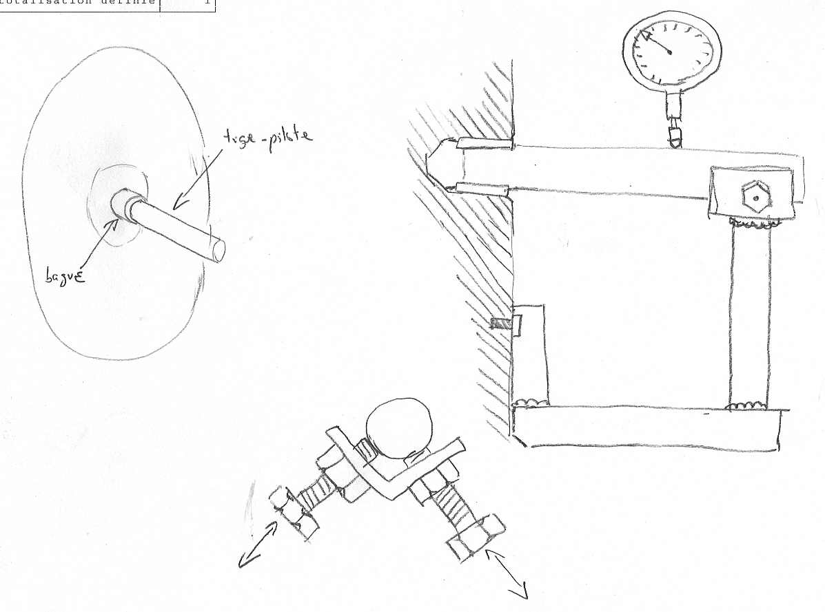

Une tige -pilote en alu (léger) de 20cm de long et au diamètre exact de l'intérieur de la bague, c'est à dire qui rentre "gras" et qui n'a pas de jeu (donc plus gros que la queue de boite).
Il faut ensuite faire un montage permettant de maintenir l'extrémité de ladite tige dans un "vé" qui sera en fait une simple cornière, avec deux vis de réglage et un sandow pour le rappel. Ce montage sera soudé sur des bouts de cornière reprenant trois ou quatre trous du mécanisme d'embrayage sur le volant-moteur. On solidarise ainsi ce "vé" du volant-moteur.
On part du principe que les deux mm de vilo restant permettent de centrer une extrémité de notre tige-pilote+bague, l'autre étant centrée à l'aide de nos deux vis de réglage sur le "vé". Une fois le tout installé, il suffit de monter un comparateur sur le bloc (ou l'entretoise) et faire tourner le vilo par la poulie avant, et permettre de régler ainsi notre "vé" jusqu'à ce que la tige soit parfaitement centrée.
Une fois réglé, on enlève la bague, on met de la résine (attention pas trop il faut qu'au fond ça ne déborde pas), la bague et la tige, on re-vérifie le centrage de la tige-pilote au comparateur, on laisse prendre la résine et on prie.
Edit: il est important de noter que par construction on ne pourra pas faire un tour complet de vilo (notre support va buter contre le comparateur), il est donc important de construire un support qui soit rigide, mais avec un seul bras-support, afin de pouvoir mesurer sur un angle de rotation le plus important possible

et pour illustrer

Pas bête pour connaître le bon centrage.kebir31 a écrit :sinon: pourqoui ne pas imaginer un montage comme suit:
La résine est liquide et avoir une bonne répartition de celle ci avec l'axe du vilebrequin étant horizontal me semble difficile, sauf si on fabrique un cache (genre grosse rondelle) empêchant la résine de fuir. Un trou en bas pour le remplissage (seringue), un trou en haut pour l'évacuation de l'air et quand la résine sort par le trou du haut, on sait que la bague est bien entourée de résine.Une fois réglé, on enlève la bague, on met de la résine (attention pas trop il faut qu'au fond ça ne déborde pas), la bague et la tige, on re-vérifie le centrage de la tige-pilote au comparateur, on laisse prendre la résine et on prie.
Re: Bague hydrolub complètement détruite et
Il est malin ce kébir, et en plus y dessine bien!!

excellente idée kébir... j'aime bien cette solution
the pater, il existe des résines solide, malléable, j'ai refait un angle de culasse sur la série 1 avec ce type de produit, (j'avais percé de biais en sortant une vis de pompe à eau harchie grippé et cassé dedans, du coup l'angle de la culasse avait pété, ça n'a jamais bougé, j'avais même repercé et retaraudé dedans sans aucun soucis)
par contre, j'ai du mal a imaginer l'intégration d'un pâte malléable dans le montage de Kébir

Et si tu déplaces le conparo en bout de la barre, on peut faire un tour complet.
