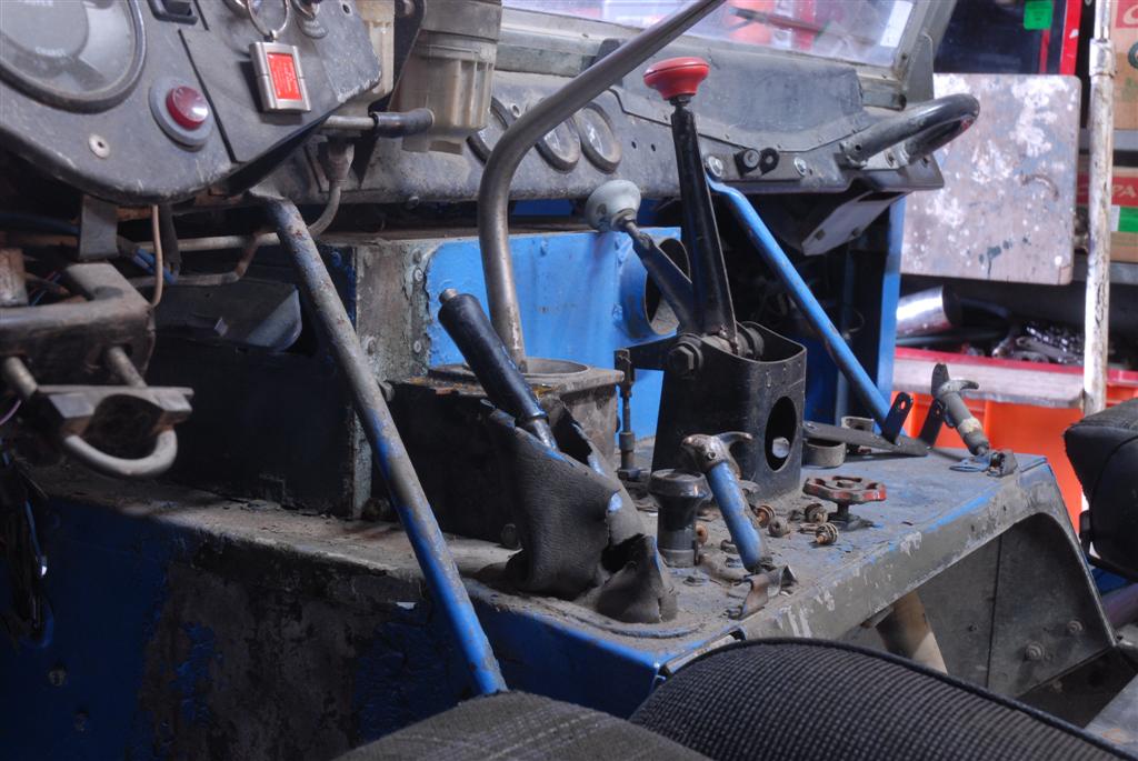

Je cherche à remplacer la tringlerie du passage des vitesses sur le 101 par une solution plus élégante, si elle existe.
Pour rappel, sur le 101 on est assis avec les fesses au niveau de l'avant du moteur, et la boite de vitesses se trouve donc très en arrière par rapport au conducteur.

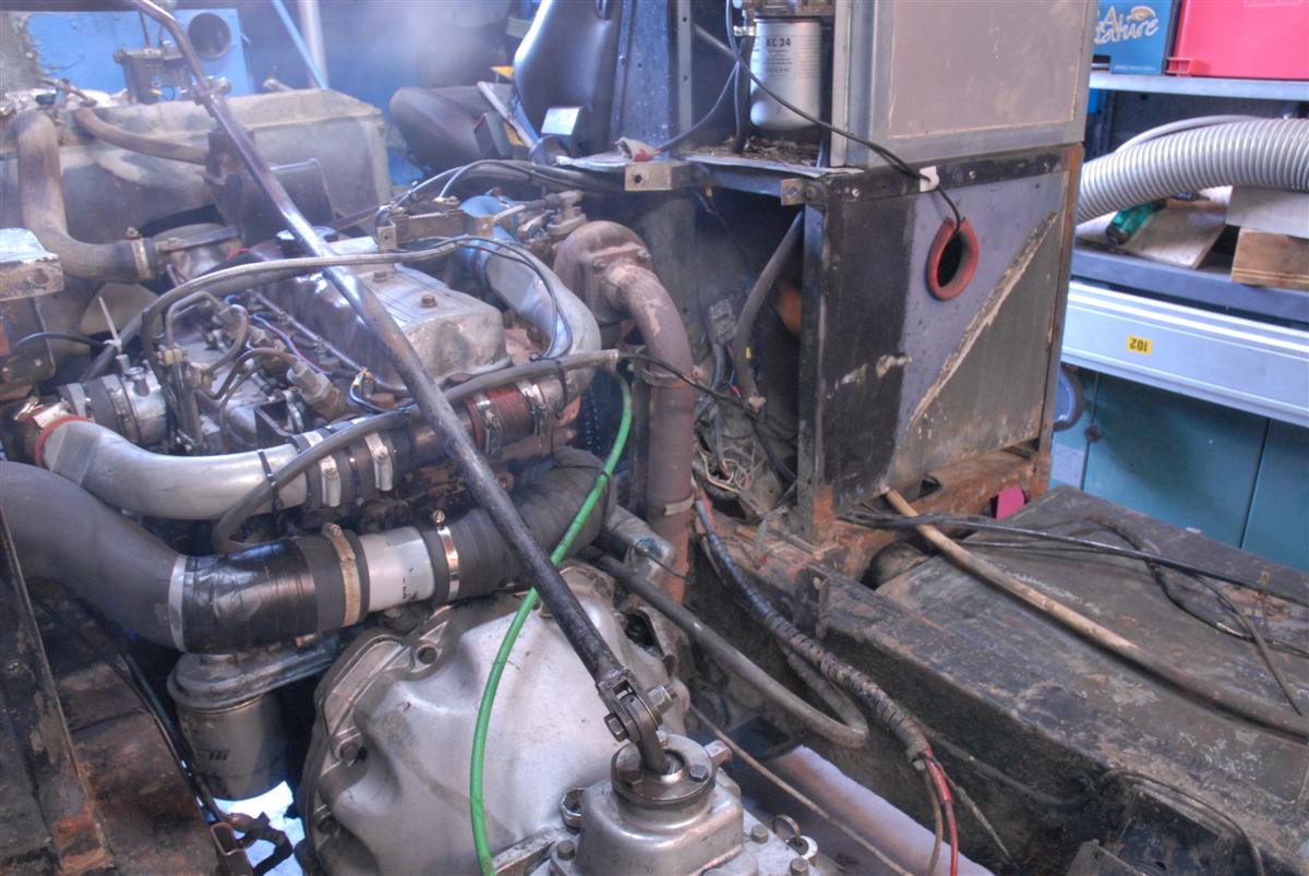

La solution retenue par Land Rover est un levier solidarisé par une rotule sur le sommet du moteur, et une tringle rigide avec une fourche à chaque extrémité permet de transmettre les mouvements AV/AR et G/D au levier qui se situe sur la boite de vitesses. Pas possible de faire plus simple :lol:
(note: le radiateur n'y est plus, le nouveau est bcp plus bas)

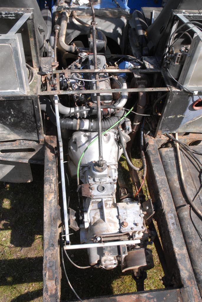

Le problème de ce montage est que ça prend beaucoup de place, et oblige de relever d'autant la hauteur du capot moteur (que je veux garder le plus bas possible). La forme en "S" génère des amplitudes de mouvement importantes qui prennent de la place, et l'inertie du truc fait que les vibrations usent rapidement les attaches, qui prennent donc du jeu, ce qui rend le passage des vitesses difficile voire impossible.
J'aimerais aussi pouvoir placer le levier de commande beaucoup plus loin en avant et à gauche, pour limiter son encombrement, et éventuellement faire en sorte qu'il soit monté sur une partie solidaire de la caisse et non du moteur. De plus, en l'état actuel l'ouverture du capot est un peu acrobatique (le levier passe par le centre du capot)
Je suis donc à la recherche d'une solution relativement simple (pas d'électronique !!), peu onéreuse (s'il faut des éléments onéreux, qu'il soit possible de faire avec de la récupe), et surtout durable ou réparable avec des moyens basiques en cas de panne.
Les mouvements à transmettre sont, vous l'aurez compris, le pivotement gauche/droit et AV/AR du levier.

Ce matin à la casse j'ai fouillé dans la section PL, et tous les camions à cabine basculante que j'ai vus avaient la tringle simple, qu'il faut déboiter avant basculement de la cabine, donc pas bon pour moi.
Le seul véhicule sur lequel j'ai trouvé quelque chose pouvant me servir est un vieux Saviem SG3 ou 4. C'est les petits camions bleus (souvent VL) qu'avaient tous les maçons dans les années 70/80. Le levier est au TdB, et des câbles transmettent le mouvement jusqu'à la boite, qui se trouve loin derrière. Il n'y a pas trop de frottements, par contre il y a du jeu, mais je pense que ça doit se rattraper, quitte à refabriquer certaines pièces. Au moins, ce sera un point de départ, même si les câbles n'ont probablement pas la bonne longueur.
Je vais y retourner quand il fera un peu plus sec, pour le démonter sans pour autant devoir me rouler dans la boue :mrgreen: .

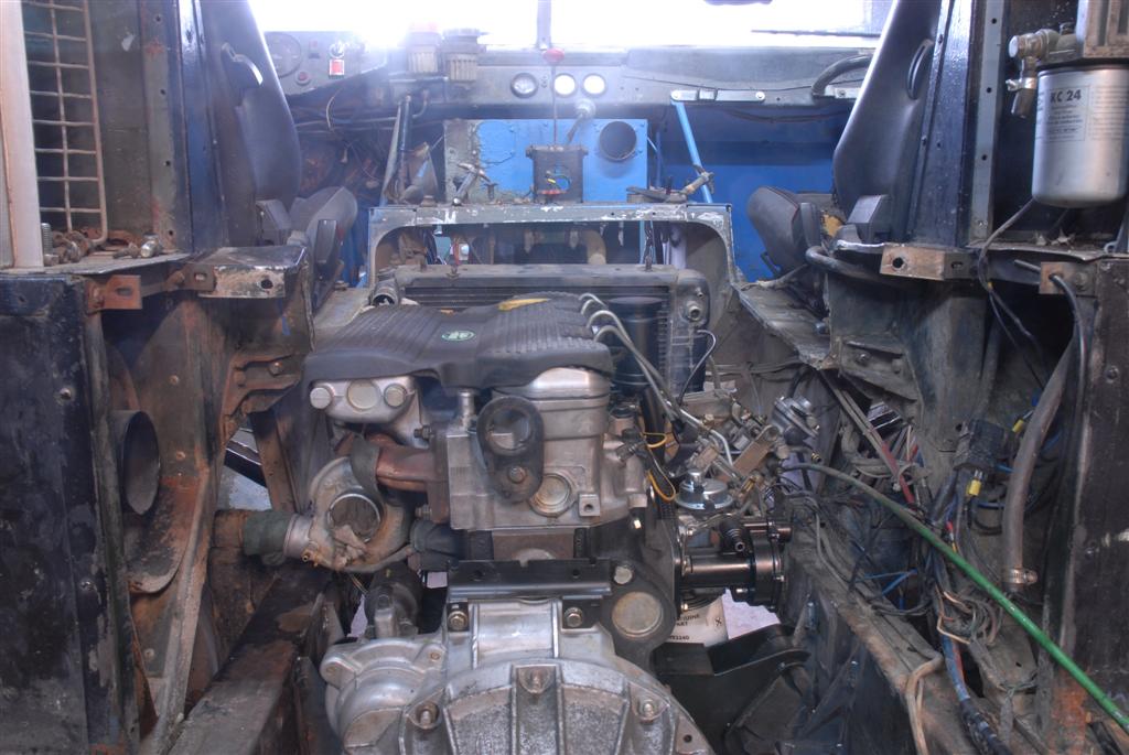

voici une vue de derrière du moteur. je trouverais dommage de devoir charcuter l'insonorisation, et de plus il faut trouver des points costauds pour monter le rotule du levier. Ensuite, à chaque intervention, il faut démonter le levier, donc tout ouvrir y compris capot de boite de vitesses. Et bien sur ça obligerait à positionner le capot plus haut, et gêne le passage vers l'arrière.

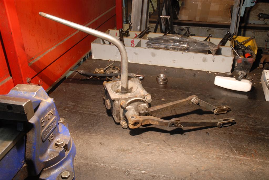

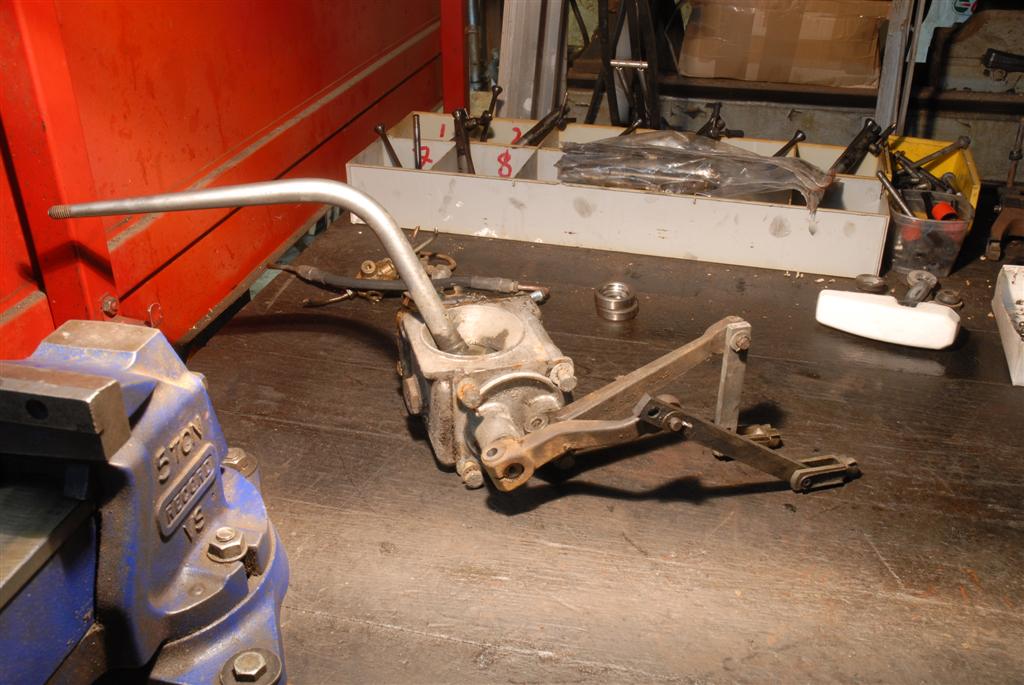

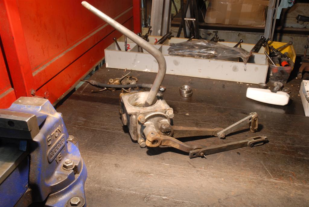

Voici donc le boitier de sélection de vitesses prélevé sur un Saviem (SG5 d'après le vendeur?)
position "neutre":
position "seconde" (R380):
position "cinquième" (R380):

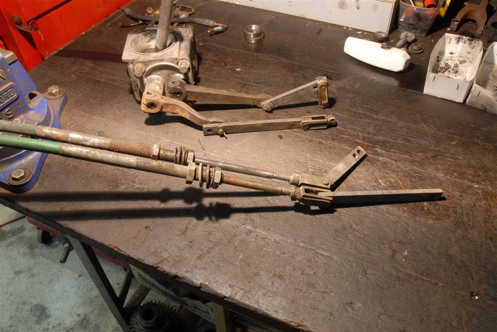

On voit que les mouvements AV/AR sont directement transmis, tandis que les mouvements G/D passent par une sorte de came (dans la position dans laquelle je compte utiliser le système, car d'origine il était monté différemment).
les câbles fournis avec, mais un poil trop courts et trop rigides pour l'application:
La boite de vitesses du Saviem était une VRAIE boite de PL, avec des leviers à enclenchement "vigoureux".
la position envisagée (mais plus bas) le boitier serait positionné sous le plancher, à côté du chauffage.
Il n'y a rien sous ce plancher dans cette zone, ça tombe bien, et le cheminement permet de bons rayons de courbure.
De plus, le levier coudé permet d'avoir la boule pile au bon endroit par rapport au conducteur
Il reste donc à trouver un fournisseur de câble ayant assez de choix pour trouver la bonne longueur et rigidité...

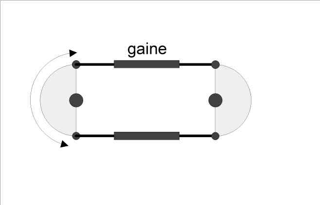

Re: cherche idées de transmission d'effort
kebir31 a écrit :Par contre ça ne marchera pas, car le câble devra fonctionner en push-pull, alors que du câble de traction ne pourra pas "pousser". La construction de l'âme est spéciale pour résister à la compression, le sertissage des embouts filetés est spécial et se trouve à l'intérieur de la gaine (spéciale aussi, avec un positionnement réglable par tige filetée, voir la photo ci-dessus). Et pour finir il y a des protections pare-poussière et eau. C'est vraiment un truc spécifique qu'on peut pas bricoler.
Tu peux faire un système de commande avec 4 cables.Chaque cable ne travaillant qu'en traction, tu pourrais réduire ainsi les diamètre des gaines et obtenir un montage plus souple.
disco200tdi
Messages : 755
Localisation : Meuse
En fait tes câbles sont ni plus ni moins que des barres souples. :wink:
Comment obtiens tu le mouvement latéral du levier sur la boite? par un renvoi à 90°? :?:
Comme le propose Toréro, tu peux copier le système de commande d'accélérateur des motos.
à faire en double, bensur. :wink:
