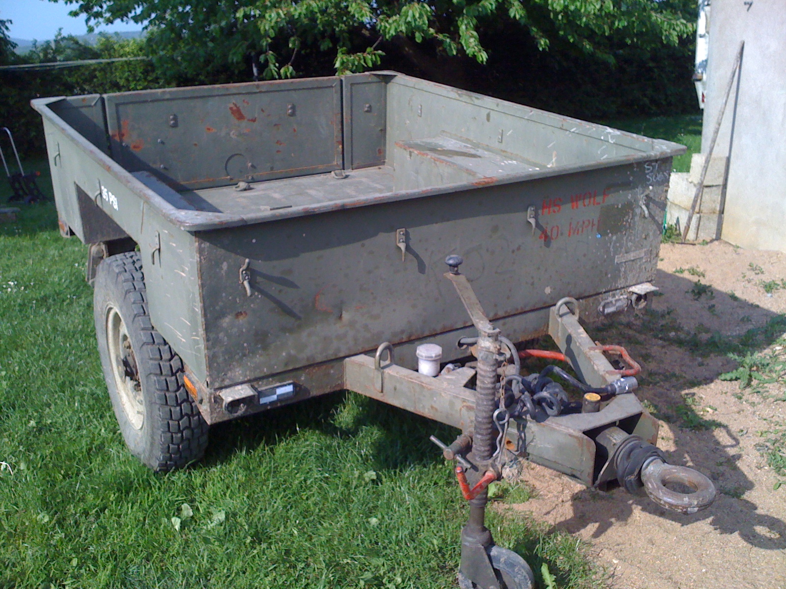

Voici les photos ma remorque à homologuer !

genial ta sankey , en plus freins a disques et le crochet dans l'axe de la fleche c'est top :sm28:
sur la mienne le crochet est un peu haut, pour le poid je comfirme une sankey grand model c'est 510 kg a vide :sm11:
