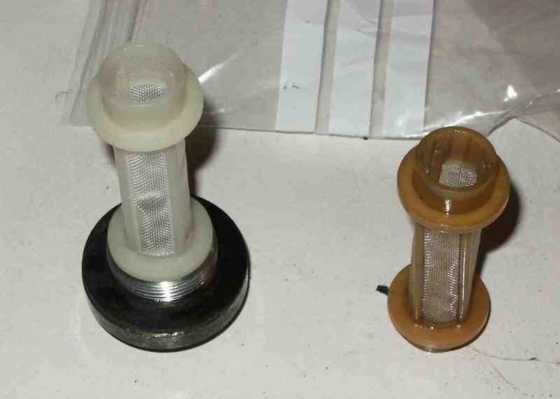

Feud aurais-tu une photo de l'emplacement du filtre?
Merci :D
Re: Bouchon de vidange de la boite manuelle
J'ai ca:
Sur un range 200 tdi d'origine, donc BT Borg (un peu sale :mrgreen: ) et traverse qui fait support des boites.
Un filtre neuf sur le bouchon, et l'ancien a coté:

Feub a écrit :J'ai ca:
Merci :D
