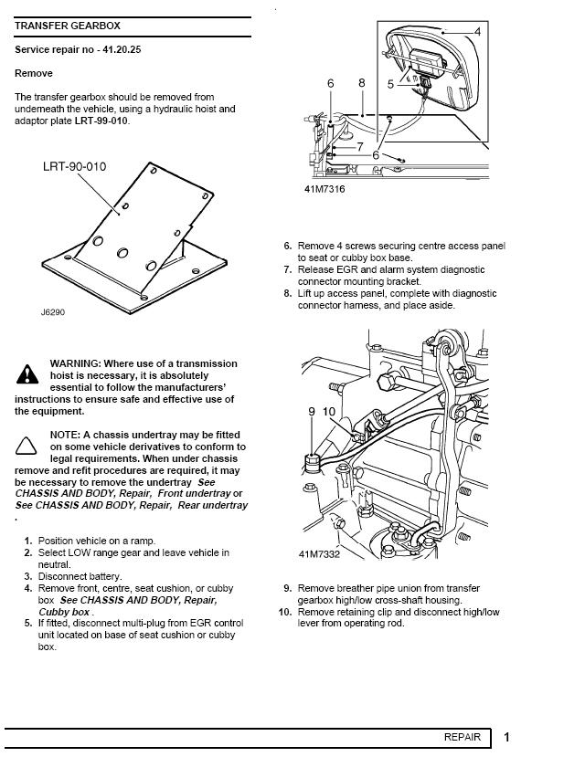

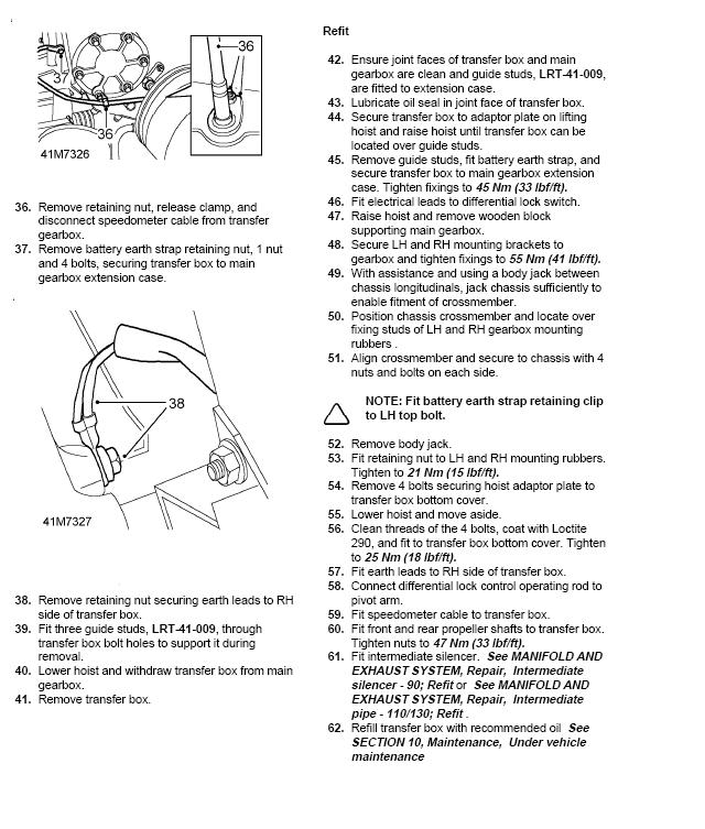

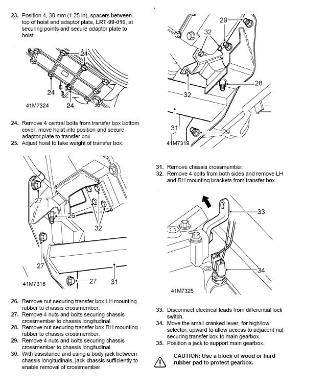

Re: Difficultés pour déposer une BT sur 300 tdi ?
Je ne l'ai qu'en anglais, et il y a 5 pages.
