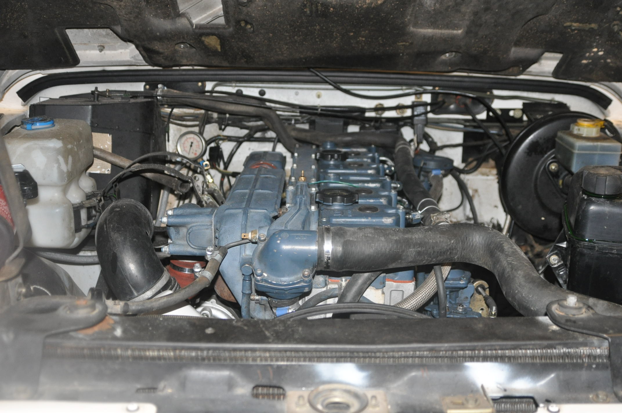

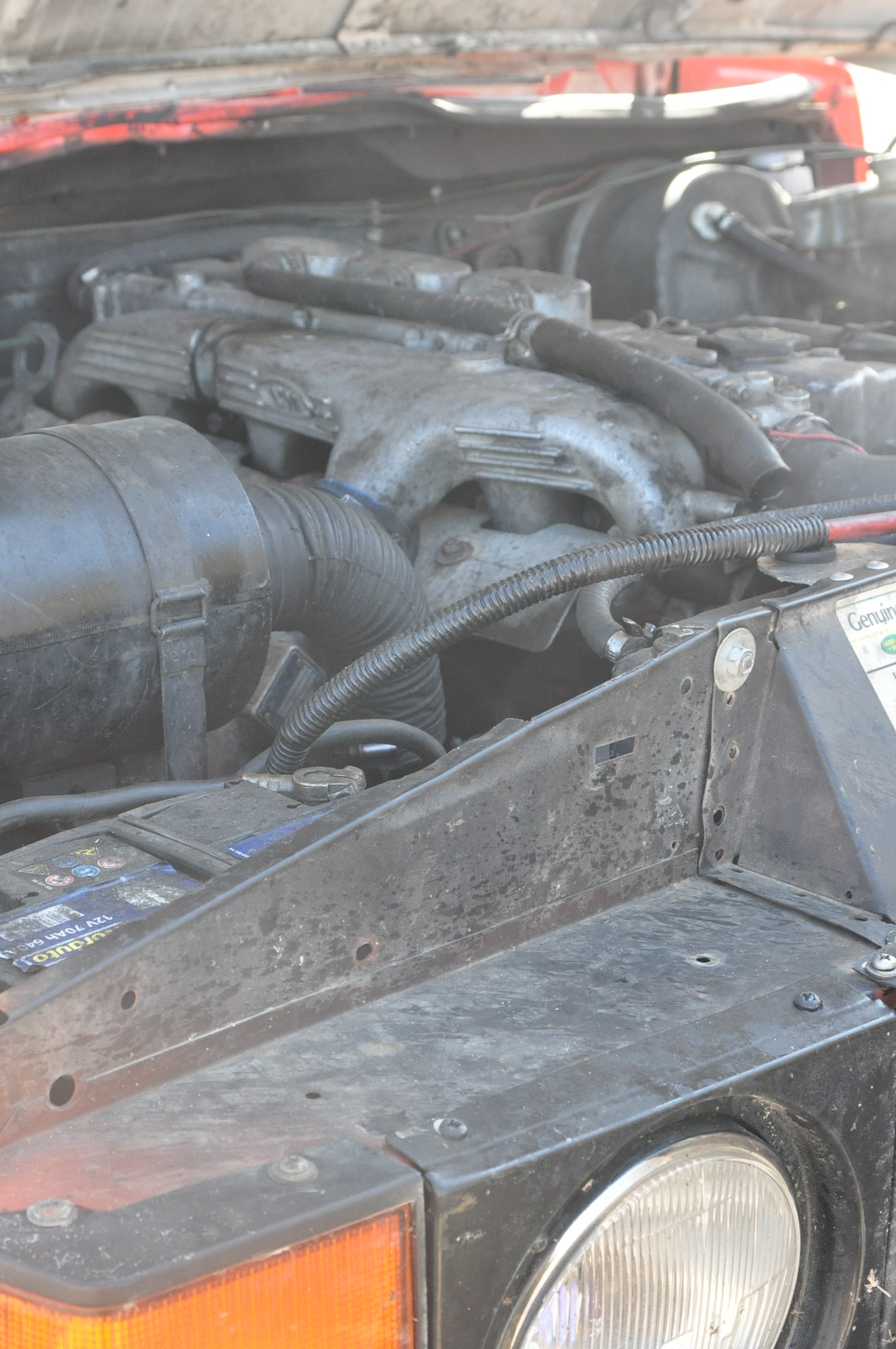

Salut, juste pour prendre le contrepied du titre et illustrer le thème:
1)Le petit vm6 2) Un petit VM6 (3,6) dans un 90. Inconduisible 3) Un gros VM6 4,2 marine de 240 ou 260 Chevaux stock dans un 110. 4) Il ne dépasse pas les 1600 tr/mn très bizarre comme sensation de conduite. 5) Sertes, l'adaptation dans un def est beaucoup moins évidente que dans un range qui on déjà des carters d'embrayage prévus pour ces moteurs VM qu'ils soient en 4 ou en 6 cylindres. 6) Il y a eu 92 Ranges homologués avec ce 6 cylindres dans le début des années 80, c'était du temps ou les ranges en diésel n'existaient pas. 7) La société Forest du coté de Pertuis faisait ce travail, les cartes grises portaient uniquement la mention "modifier" et énergie "gasoil". raymond, je serais intéressé par tes coordonnées, pas pour moi directement mais pour les potes fans de cette motorisation en mal de pièces qui coutent une vrais fortune dés qu'il s'agit du 6 cylindres. Ce moteur équipe également des balayeuses communales, si des fois vous entendez parler d'un pro qui les recycles? Je suis a la recherche d'un vilebrequin, pour celui de la photo 1).

Après a un coup fil a l'heureux propriétaire quelques détails complémentaires. Vitesse max GPS 135km/h . La boite de transfert actuelle est une boite de range avec un rapport de 1.190. Son intention est de monter la 1.003 . La transmission c'est du maxi drive avec blocage ARB . Les arbres de transmission sont d'origines. Les mains meneuses avant sont d'origines pour servir de fusible. Étant donnée que c'est un moteur industriel à injection direct, il est bloqué par la pompe à injection à 1600tr/mn. Donc ce doux dingue est entrain de se pencher sur la façon de lui faire prendre plus de tours. Deux options possibles en vue:
1) Modifier les masselottes et le tarage des ressorts de la pompe.
2) Monter une pompe de HDJ82.
Maintenant si l'un d'entre vous a une autre idée elle est le bienvenue.

LØLØ,LØLØ a écrit :Salut, oui oui bien sur! Et même a beaucoup moins que çaCarbu a écrit :
en tout cas si LOLO a peur à 82km/h......![]()
Après a un coup fil a l'heureux propriétaire quelques détails complémentaires. Vitesse max GPS 135km/h . La boite de transfert actuelle est une boite de range avec un rapport de 1.190. Son intention est de monter la 1.003 . .......................... Étant donnée que c'est un moteur industriel à injection direct, il est bloqué par la pompe à injection à 1600tr/mn.
Comment peut il arriver à 135 km/h avec un moteur dont le régime maxi est de 1 600 tr/min ? Le simple changement de BT n'y suffit largement pas.
Il a quoi comme taille de pneu ?
La boite de vitesse ?
Les ratio des ponts ?
Si j'avais ce moteur sur mon Def, avec une BT de ratio de 1.190, sans toucher au pont et BV, il me faudrait des pneus qui aient deux fois le diamètre actuel.....pour atteindre 135 km/h

Bon franchement je ne sais pas. Mais il doit y avoir des subtilités de calcul qui m'échappe.The Pater a écrit : LØLØ,
Si j'avais ce moteur sur mon Def, avec une BT de ratio de 1.190, sans toucher au pont et BV, il me faudrait des pneus qui aient deux fois le diamètre actuel.....pour atteindre 135 km/h![]()
Pneu: 33 pouces 10 1/2; 15. cela correspondrait à un 266/85.
BV:de land lt77.
Rapport de pont d'origine.
feub:
Pas de compte tour, mais avec le N°pompe chez Ricard à Cavaillon, verdict 1600tr/mn max possible .

Je suis aller voir le site site VM Motori http://www.vmmotori.it/en/02/03/dettCat ... ?catId=114, leurs moteurs diesel marin.LØLØ a écrit : Bon franchement je ne sais pas. Mais il doit y avoir des subtilités de calcul qui m'échappe.
BV:de land lt77.
feub:
Les 6 cylindres 4.2 litres, ont leur puissance maxi à 3800 tr/min, soit le double.
Donc ce n'est pas 1600 tr/min avec des pneus deux fois plus grand en diamètre..... c'est deux fois..... le régime moteur annoncé.
Et là, cela colle bien.

Salut, ce n'est pas le type de moteur du lien, en faite c'est un moteur industriel prévu pour des applications fixes genre remonte pente; groupe électrogène...
Vitesse max vérifier, au GPS c'est bien 135km/h, il y a un truc dans le calcul, les roues sont normales. Donc installation d'un compte-tours dans un avenir proche pour contrôler.
