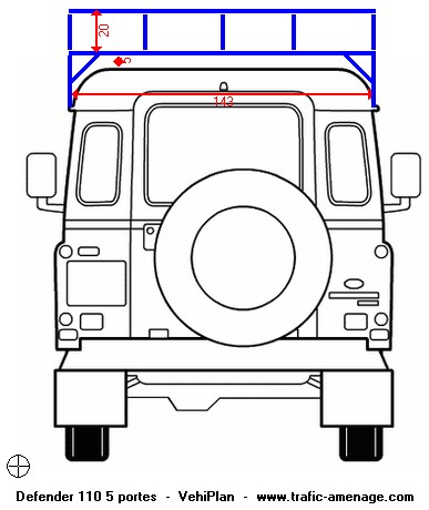

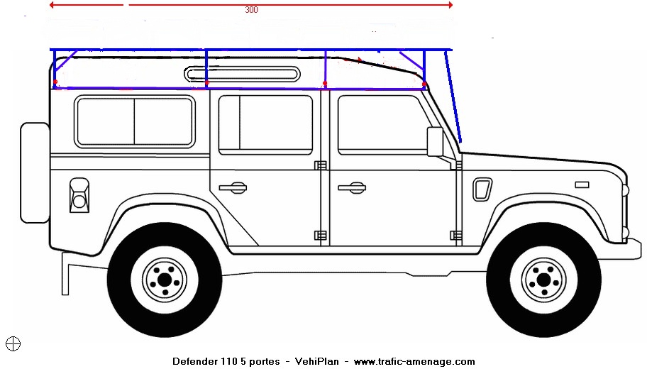

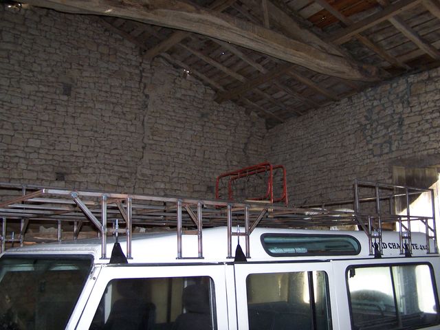

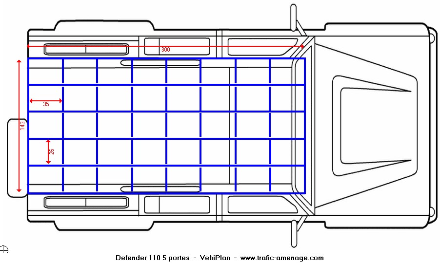

salut à tous,
je vous donne mon projet galerie afin que vous me disiez ce que je dois modifier....
pour info c'est du tube carré de 16 épaisseur 1,5 soit environ 20 kg pour la galerie, calcul rapide du débit environ 60 € TTC (9 € ht la barre de 6m sur angoulème)
allez, j'attend vos critiques (constructives of course...) :sm5:

Tu comptes fabriquer ou acheter les pattes de fixation ? Si achat, où ça ? J'avais trouvé des pattes au catalogue brownchurch il me semble mais je n'ai jamais vu le tarif.
Ton plancher est un quadrillage de tubes, si tu en avais que dans un seul sens ça ferait vachement moins de boulot, moins pratique pour sangler il est vrai.
Bon courage !

Salut, je trouve que ta galerie est trop compliqué il te faut la simplifier. Supprime les rebords qui ne servent à rien, car d'une part lorsque l'on pose quelque chose dessus on l'attache. Lorsque l'on doit charger c'est gênant car il faut passé par dessus, ou si la surface est grande ( plaque de placo ) elles ne sont pas bien à plat...
Si tu dois utiliser une tente de toit il faut être sur de sa largeur cas vécu avec une galerie Brownchurch et une tente James Baroud, de toute façon il y a 9 chances sur 10 que cela gêne sont verrouillage et son accès. Un Simple plateau est beaucoup plus versatile et gain de poids.
Pour le fond tu peux supprimer au moins deux barres dans le sens de la longueur et trois dans la largeur.
Assure-toi d'un écartement homogène des barres dans le sens de la largeur pour la fixation de la future tente de toit.

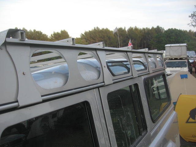

1) Galerie Brownchurch modifier en au moi d'Avril découpe repère 1 afin d'enclencher le verrouillage latérale de la tente de toit, et découpe de la partie arrière pour facilité l'accès par l'échelle arrière sur la terrasse. Mais le plus pénible cela a été d'écarter l'ensemble de cette galerie de 3 cm pour que la tente de toit puisse passer en largeur. On a coupé repère 2 toutes les barres et soudé des entretoises avec la galerie en place sur le toit du land. L'entretoise se situe au niveau de la durite noire prés du pied du collègue.

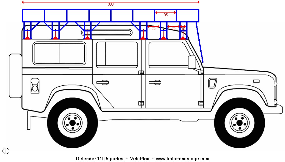

5) Une proposition de modification de ton plan:
Les fixations un profilé en L fixé avec 4 écrous soudés sur les pieds en rouge sur le plan et le pied de galerie qui prend toute la longueur de la gouttière.

LØLØ a écrit : 4) Fixation sur la baie de pare brise intéressante car sans perçage.
Je ne sais pas mais AMHA, c'est un nid à humidité et corrosion entre la patte et le tablier. Non ?

ok, les gars
Merci pour vos conseils, je vais en tenir compte.
Pour répondre à hastrh2o les fixations je comptais les faires....
LØLØ ma tente est une overcamp médium (200x180 déplié et 200x90 fermé) donc j'ai tout un coté et la moitié du devant sans ridelle....voir la photo 4 de mon post. A ce sujet, la tente je fais l'ouverture à droite ou à gauche. Sur mon pla je l'ai fait à gauche....côté route pour les non latéralisés.... :lol:
Pour le renvois sur le tablier je comptais utiliser le trou laissé par la charnière tablier/pare brise pour y loger un systême vis/écrou qui traverserai la barre (en sandwich....)
Pour les barres je les achête en barre de 6 m donc pour l'économie (9€ht la barre) il faut que j'en supprime .....
Question temps je suis pas pressé seul la résistance mécanique et l'ergonomie m'interressent
envoyé vos commentaire c'est dans l'échange d'idée que l'on s'enrichi..... :sm2:

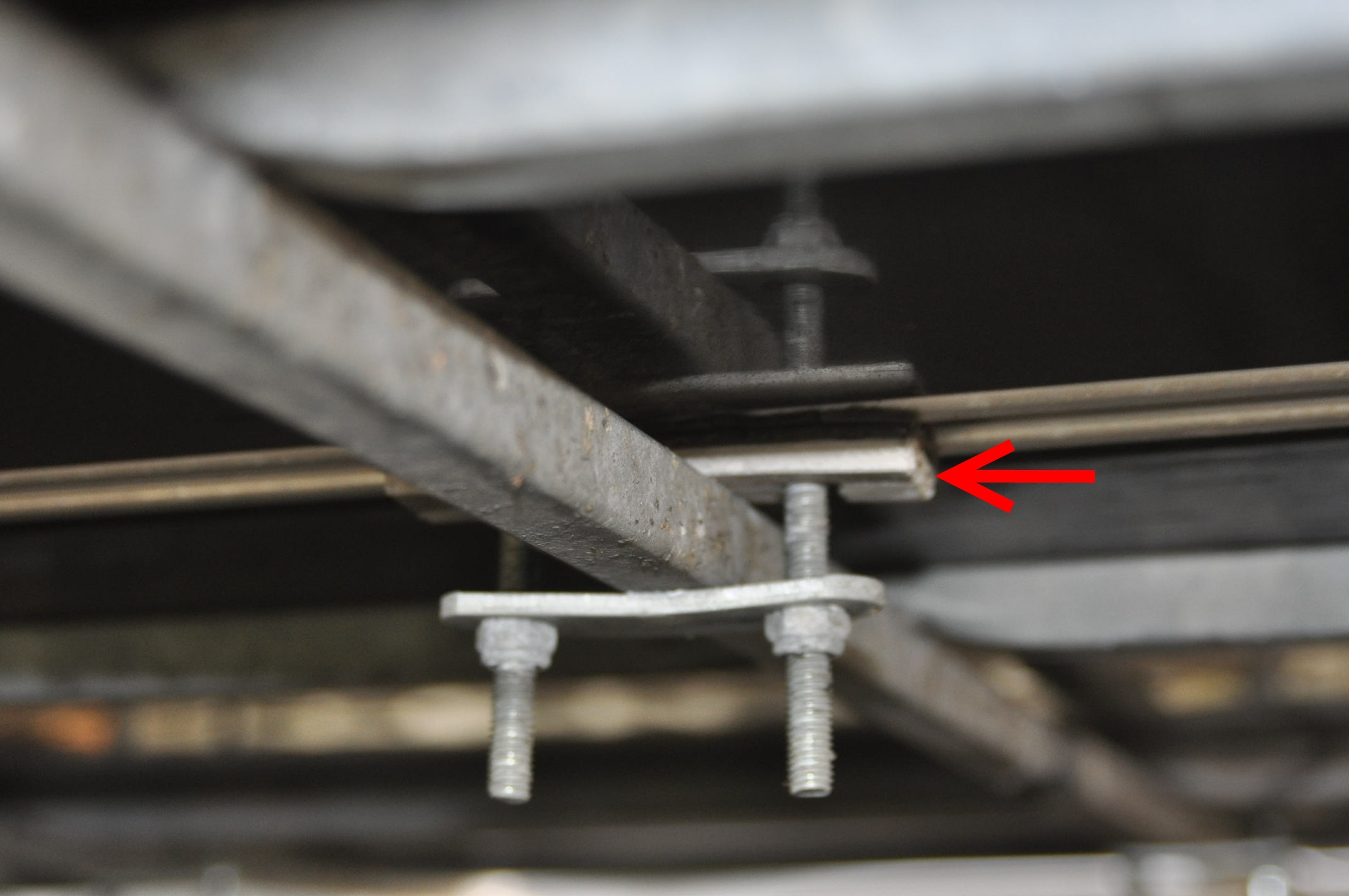

6) Le problème de ces pattes de fixations c'est leur relative fragilité, quelles soient articulées ou non. Elles sont en alliage genre fer blanc ou aluminium.
midget.16 a écrit :Pour répondre à hastrh2o les fixations je comptais les faire....
7) Oui, en corrigeant les défauts des pattes Brownchurch:
En effet en les serrant, elles ont tendance à s'écarter de la gouttière (flèche rouge).
Elle sont en tôle pliée très mince, trop mince
Une solution est d'écarter légèrement la tige fileté de 2 ou 3 mm lors de la soudure flèche verte.

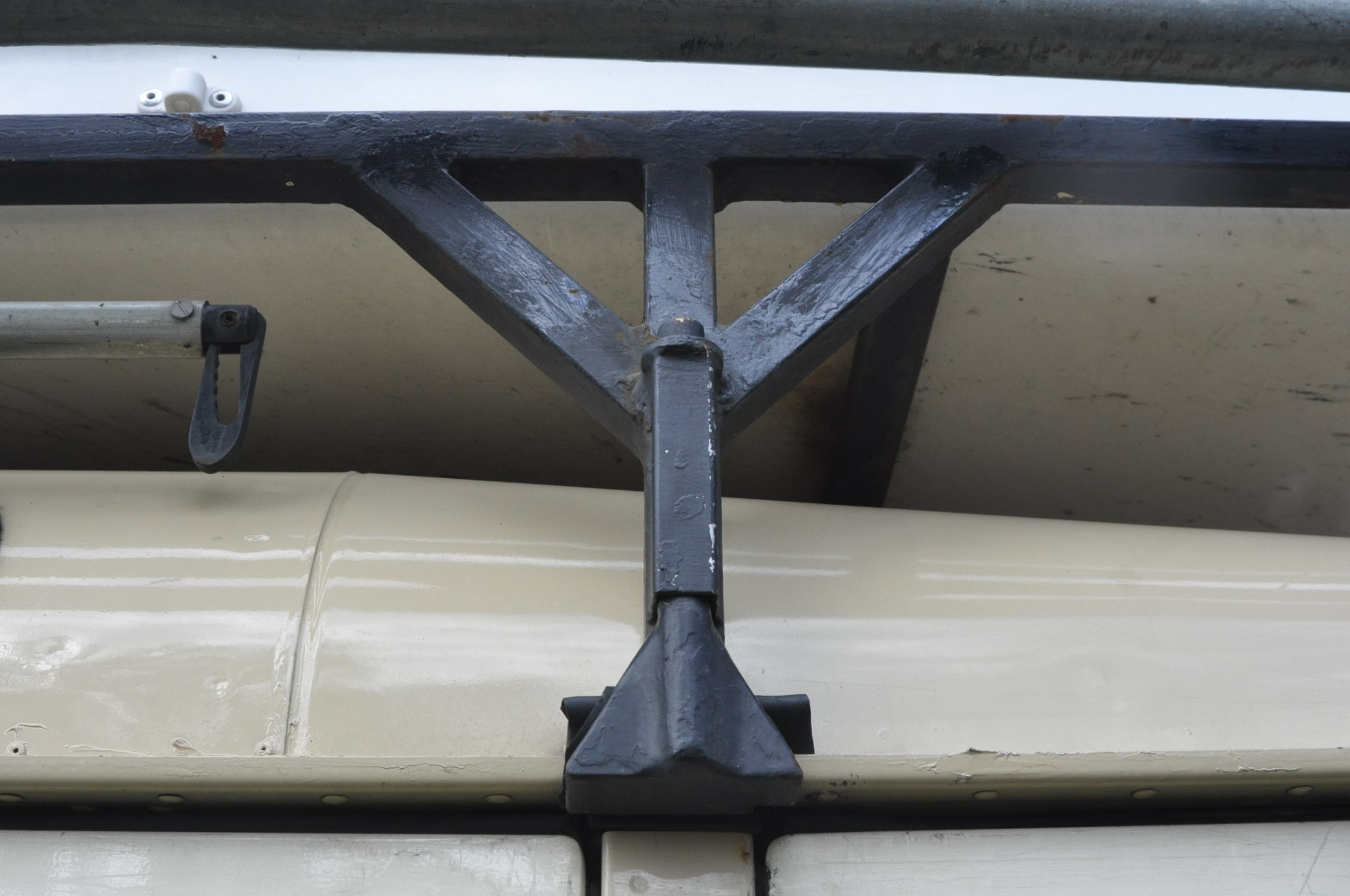

11) Je suis un adepte du pied de galerie qui prend la gouttière du début jusqu'à la fin, si je retrouve les photos de gouttières déformées je les mettrais à la suite. Les gouttières ne sont pas trop solide non plus, d'où l'intérêt de jambes sur le tablier, d'une échelle a l'arrière gauche pris sur le châssis ou le ceinturage de caisse et d'une jambe à l'arrière droit repris aussi sur le ceinturage de caisse.

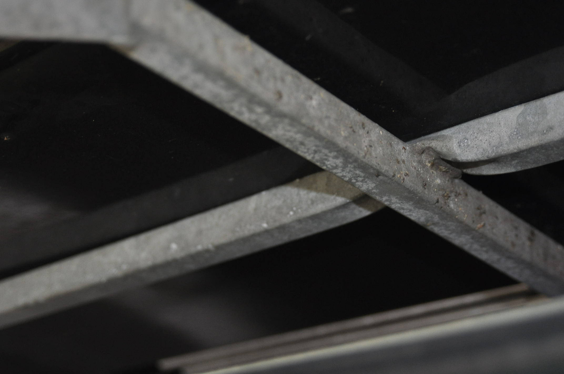

12) Un inconvénient à éviter c'est le croisement des barres de planché comme sur la Brownchurch:
13) Cela oblige a fabriquer et a placer des petites cales, :( galère lorsqu'il y a peu de place entre le toit et la galerie surtout avec les renforts de toit extérieur sur les def post 200tdi ou TD:

Super LØLØ ton post....
Ok pour les fixations il faut serrer dans l'axe ( il faut que la vis soit // aux pattes.....) c'est cela?
et si on tord le triangle....:
en bleu la goutière du def, en rouge la patte lègèrement pliée pour serrer dans l'axe...

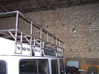

voilà le résultat, il ne reste plus qu'a le peindre....grrrrrrrrrrrrrrrr
Merci pour vos conseils :sm2:
land 110 sw 2,5 Td de 1990
defender 110 sw 2,4 TD de 2008
Re: conseil fabrication galerie
Ben le moins qu'on puisse dire c'est que toi au moins......tu fais pas dans la dentelle :sm30: bonne année :D A+
midget.16 a écrit :voilà le résultat, il ne reste plus qu'a le peindre....grrrrrrrrrrrrrrrr
grrrrrrrrrrrrrrrr!!!!
Bonne année, j'aurais fait moins bien, superbe soudure, superbe équerrage, superbe grange :wink: . Là c'était pour la critique positive.
Pour la critique négative tu n'as pas suivit certains conseils, mais c'est peut-être justifier, tu es resté sur certain point de ton idée de départ.
la galerie:
1) le rebord, pourquoi tu as maintenue cette idée, il n'y a pas limitation en hauteur ou de sous bois dans ton coin? a l'usage, tu verras ce n'est pas pratique.
2) Il y a deux pattes de trop , qui auraient pu être remplacées par un carré reprenant le fond de gouttière entre les deux pattes avants et les deux pattes arrières.
3) les équerres intérieur, une devant, une derrière auraient suffit, vu la qualité du boulot. il faut essayer de lutter au max contre le poids.

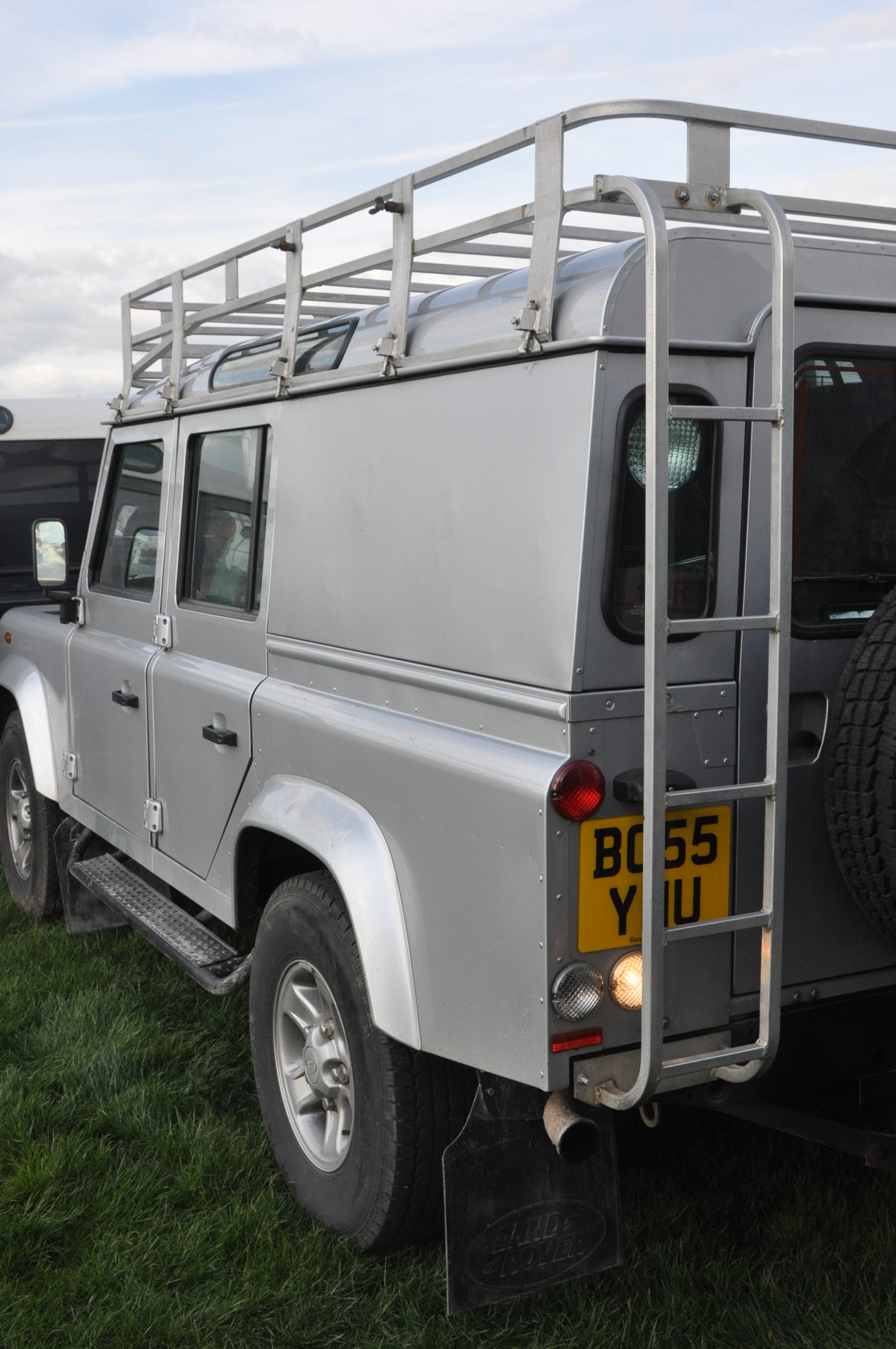

Bon sinon, qu'est ce que tu a prévue comme échelle ou système d'accès?

Bon sinon, qu'est ce que tu a prévue comme échelle ou système d'accès? .il faut que je fasse une échelle...amovible elle aussi qui reprend la galerie ou la goutière et repose sur la bumperette....?

Belle réalisation...
J'aurais également fait la gallerie plus près du toit (mais peut-être est-ce un effet d'optique) afin de réduire au max la hauteur totale du véhicule (centre de gravité plus bas)
RR (ab)user ;-)
oui trés bien réaliséé, si j'atteins ce résultat, je serai satisfait :roll:
Carbu a écrit :J'aurais également fait la gallerie plus près du toit
peut-être un toit ouvrant sur la partie du toit horizontale? A+
