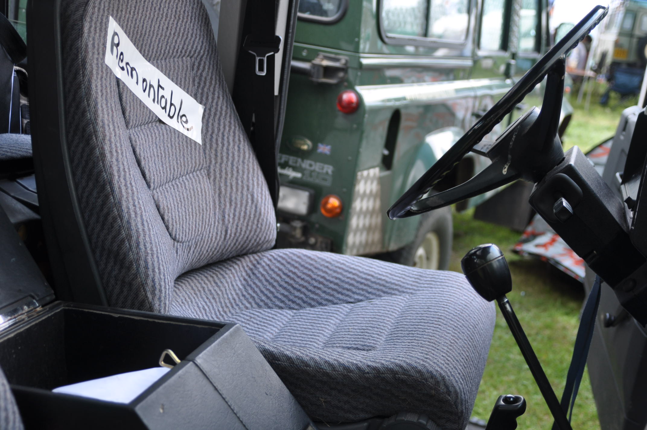

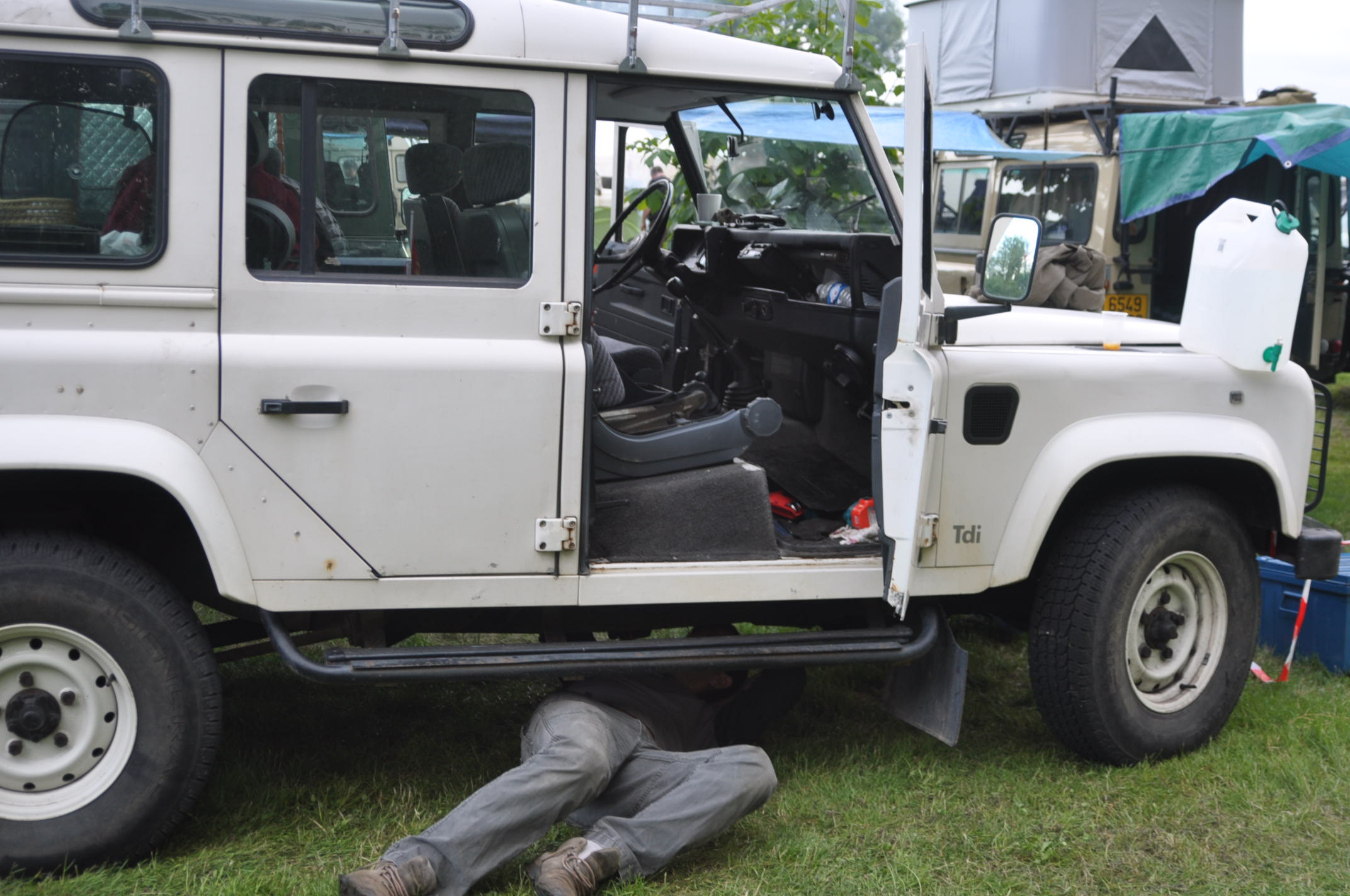

Salut, cela ce fait tout seul ( a deux c'est mieux pour le maintient par en dessous sur la partie centrale des écrous qui ne sont pas accessible par les caissons de batterie ou siège passager) avec un tournevis cruciforme et une clef de 13 plate et une à pipe ou 10 selon l'année de ton land, il y a une variante sur la fixation des rails de siège,c'est tout et peut-être une perceuse, je ne me souviens plus bien pourquoi, genre si tu veux reculer l'assise un peu plus. Prévoir 8 vis: M8X25 pour fixer les sièges de BX sur les rails du land. C'est 1/2 heure par coté en gros.
1) Mais c'est que du bonheur pour le dos :wink:
2)En cours de montage, il y en a un en dessous.

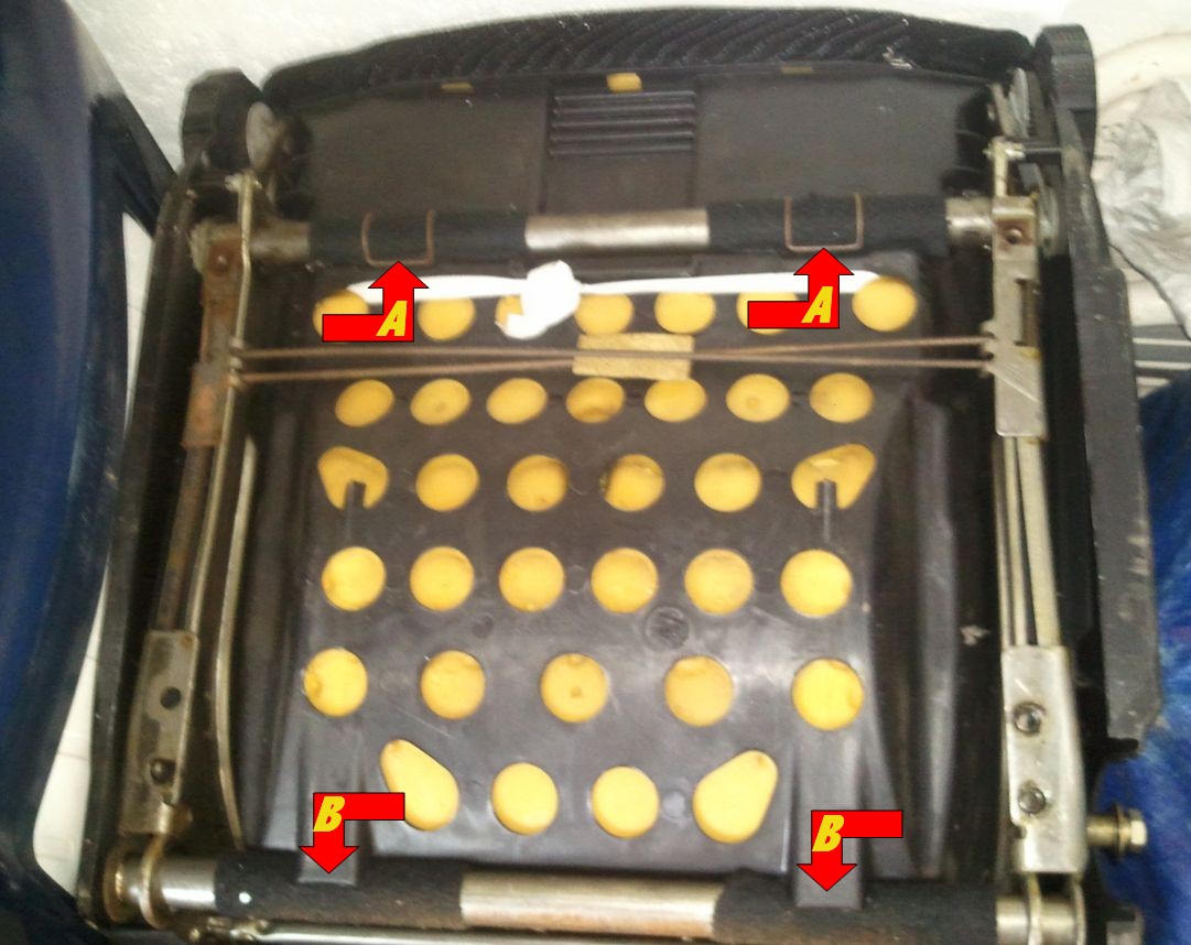

J'ai trouvé ces sièges de BX sur le coincoin,
pouvez vous me dire si les assises sont démontables car le vendeur ne sait pas me renseigner ?
Siège BX vue 1
Siège BX vue 1
Siège BX vue 2
Siège BX vue 2
Ludo
Re: siege avant BX sur défender ?
ludo59 a écrit :J'ai trouvé ces sièges de BX sur le coincoin,
Salut, d'après la photo je ne sais pas. Mais le vendeur doit pouvoir te dire de quelle BX viennent les sièges ?
Si c'est une BX sport, une BX 16S ou GTI, les assises sont amovibles.
titof26
Messages : 269
Localisation : Drôme
Message non lu par titof26 »

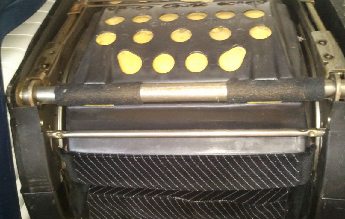

Oui les assises sont démontables = tu dé-clipse les A avec tes doigts ( c'est en partie avant des sièges ) et les parties B servent à caler l'assise au niveau du bas du dossier ! pour un meilleur démontage/remontage tu vires les morceaux de tissus aux niveaux des points d'appui , tu maintien ensuite les caoutchouc de poche dorsale avec des rislans via le gros tube transversale ( ça te parlera quand tu les auras dans les mains )
