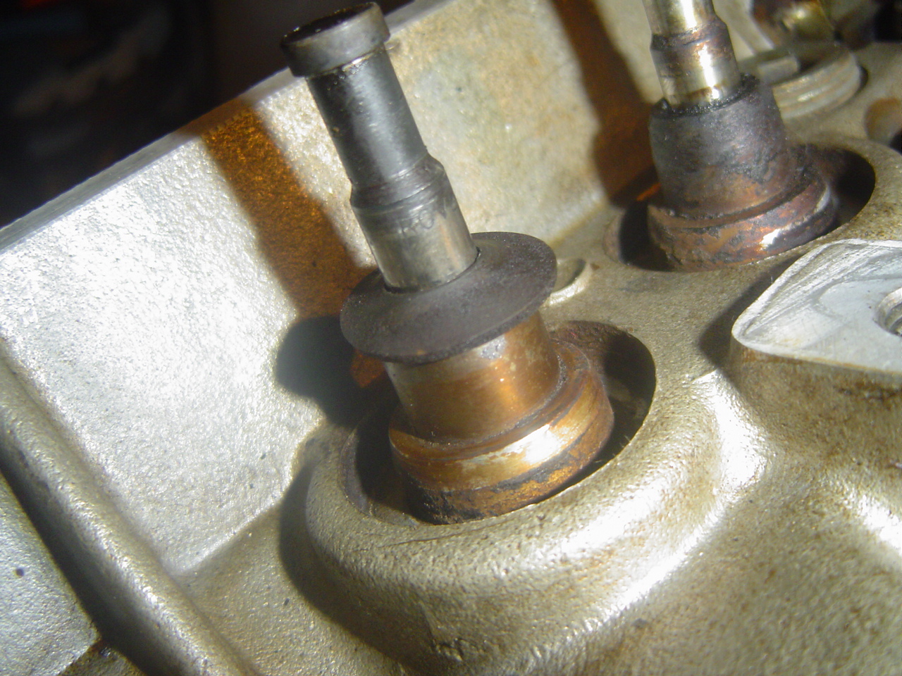

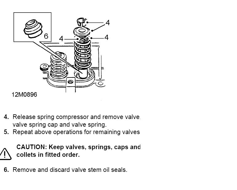

Oui, il y avait des rondelles cahoutchouc, un peu partout, admission comme échappement.Apparament, le joint est dessous dans une espèce de cloche ou manchon autour du guide de soupape.Pour le maillet, mea culpa, en fait j'ai lu trop vite et c'est seulement pour s'assurer que les demi lunes sont bien en place après montage.
Je veux parler de la pièce 6.

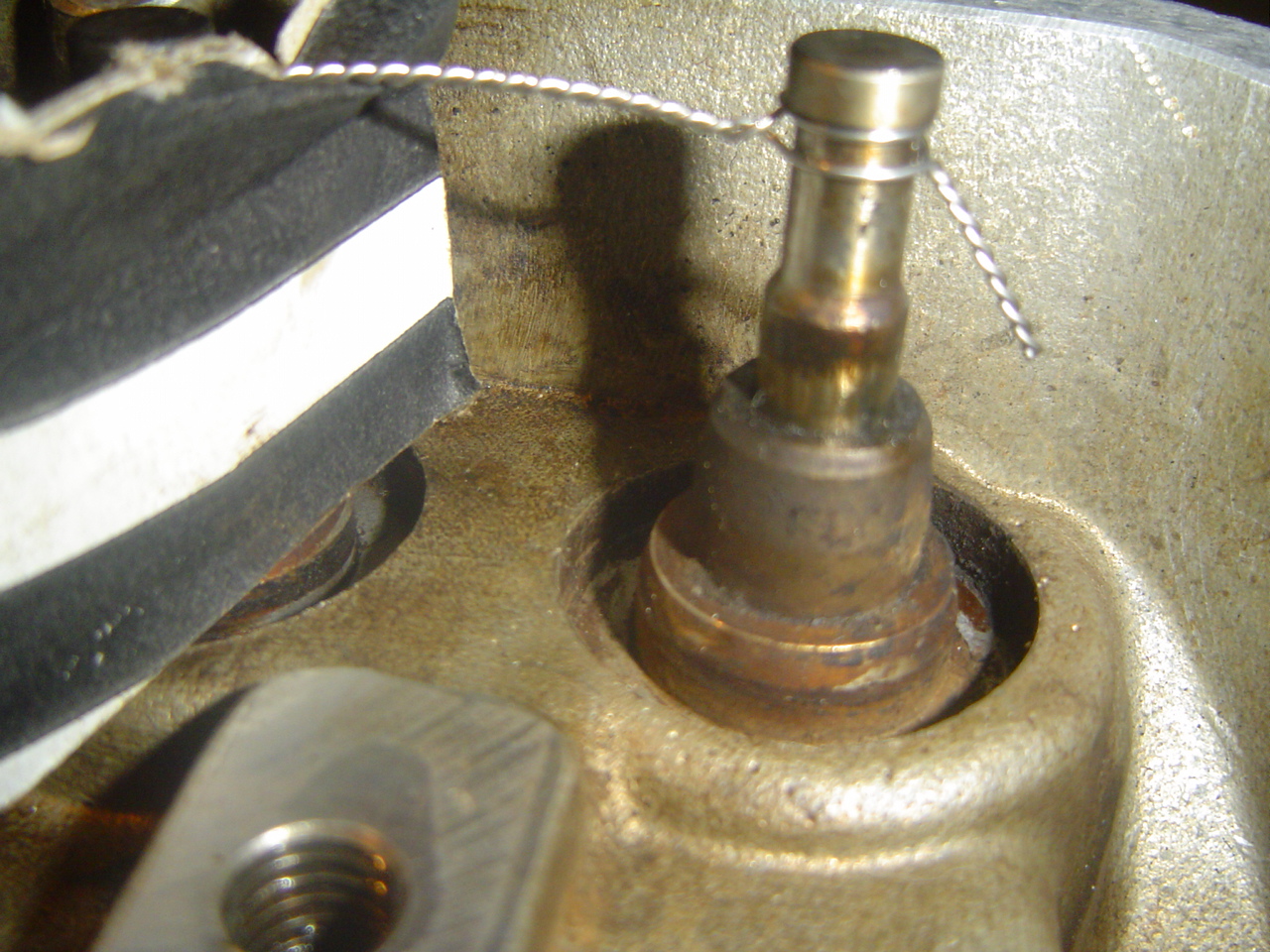

Ici pour de vrai. Soupape d'échappement du cylindre 1.J'ai déjà démonté les ressorts, coupelles et demi lunes, et tout rangé dans des sachets repérés.J'ai attaché les tiges des soupapes avec du fil d'inox et calé avec un morceau de carton pour ne pas qu'elles descendent.Il ne me manque plus qu'a sortir cette bague.

ben... c'est le guide de ta soupape?!
a mon avis, il faudrait chauffer(modérément hein)la culasse et refroidir le guide.bon , maintenant,sans déculasser,ça risque d'être trivial comme affaire.

:shock: Ben oui, c'est le guide de soupape qu'il veux sortir le bougre, pas les joints de queue de soupapes. Là c'est plus pareil. Je suis curieux de voir, c'est pas du tout évident à sortir, c'est rentrée en force et pour les sortir sans passer par l'autre coté?
De quand date ton moteur?
De quand date ta revue technique?
Parce que cela n'a pas vraiment l'air de correspondre. Tu nous montre un joint de queue soupape du genre de ceux qu'ils y a sur les Tdi (doc) et sur la photo c'est le guide. Donc c'est plutôt un motoriste qui fait ça avec une presse, bien dans l'axe et tout et tout. Sans déculasser chaux les marrons, bon OK c'est de saison mais tout de même, je suis vraiement curieux de la suite des opérations.
Sachant que les joints de queue de soupape sont que sur les admissions, car pas nécessaire sur les échappements.
Il fumait à la reprise d'accélération et consommait de l'huile ton moteur?
Les caches culbuteurs étaient ils bien crasseux du genre noir qui colle limite calamine grasse épaisse qui colle bien dans tous les recoins? si le cas guide HS, sinon change que les joints en caoutchouc d'admission.

Je n'ai aucun renseignement concernant ce moteur.C'est de la récup d'un pote qui l'a gardé 5 ans au fond de son jardin sous une bâche et qui l'avait lui même récupéré suite à la fermeture d'un garage.Il y a bien le n° 17D13133B, qui correspondrait à la période '83 à '85.Ma doc traite des V8 3.5 à 4.2 sans précision d'année de production.Elle date de '96.Il est possible que ma doc ne corresponde pas exactement au moteur.
Si vous m'assurez que ce qu'il y a sur la photo ce sont les guides, pas de soucis, je ne comptais pas les remplacer ou les démonter, seulement les joints.Pour démonter les ressorts j'ai utilisé un fer plat avec un trou de 22 mm pour sortir les 1/2 lunes et un autre trou dans lequel passait une des vis de maintien de la rampe de culbuteurs.Une main pour appuyer sur la barre et l'autre pour retirer les 1/2 lunes avec un petit aimant.Ca se fait tout seul.
Sinon, les caches culbu ainsi que les rampes de culbuteurs n'étaient pas sisales que ça.Bien sur il y avait un dépot marron sur toutes les pièces, mais je pense que c'est de l'huile qui a séché avec le temps.Ce moteur a bien 10 ans de stockage dans des conditions peu orthodoxes.

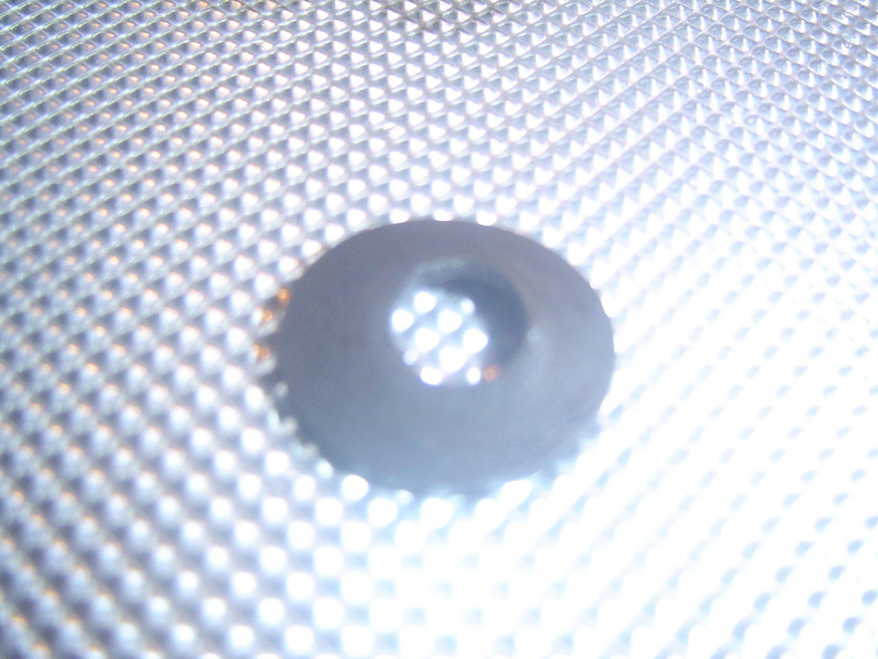

Salut, oui, vue la période, ta doc ne correspond pas au moteur. Regarde juste sous les soupapes d'admission, mets nous au passage une photo du joint d'admission. Il est assez déroutant de voir qu'une simple rondelles de caoutchouc faisait l'affaire. Lorsque l'on voit les joints actuel avec partie métallique, ressort, lèvre...
Re: Joints de soupapes V8
Voila donc ce fameux joint.Ni plus ni moins qu'une simple rondelle de cahoutchouc.Je ne pensais pas que ça pouvait être les joints d'étanchéité.Je pensais que c'était des rondelles qui avaient pour but l'amortissement de la soupape à l'ouverture dans les hauts régimes.

La rondelle joint.
La rondelle joint.
