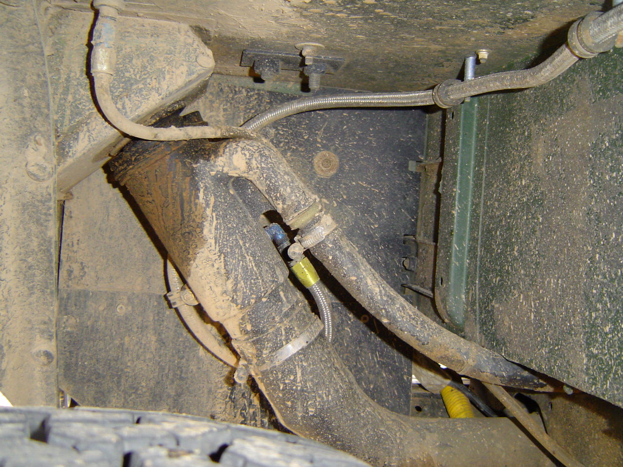

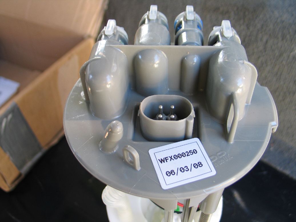

Sur les réservoirs des td5, il y a un petit embout au dessus de la pompe.Cependant ce dernier est très petit, il est normalement prévu pour l'alimentation d'un chauffage d'apoint, je ne pense pas qu'on puisse l'utiliser pour un transfert de carburant.Perso je me suis branché sur la partie en plastique rigide de la goulotte du réservoir d'origine, via un raccord coudé avec un écrou et un joint.Ca fonctionne très bien.

Il suffit de se brancher sur la durite de trop plein/retour d'air qui est le long de la goulotte de remplissage

Mon montage :nanard833 a écrit :tu peux mettre une ou deux photos pleaseA+
http://www.landroverfaq.com/download/fi ... &mode=view
La sortie prévue pour l'alimentation du chauffage d'appoint au premier plan à gauche de la prise:
Oui, c'est aussi une idée, avec un raccord en "T".Gecko a écrit :Il suffit de se brancher sur la durite de trop plein/retour d'air qui est le long de la goulotte de remplissage
