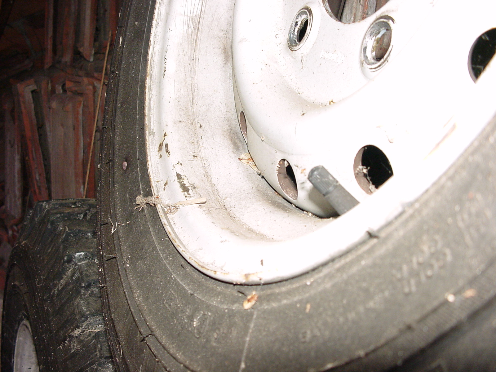

Pour illustrer ce sujet et parce-que j'ai le temps ce matin :
Jante Wolf Tube Type
Jante Wolf Tubeless
Jante Wolf Tubeless
On voit sur la jante Tubeless la gorge sensée positionner le pneu et le maintenir au gonflage.
Pour Kebir, ces jantes n'attendent que ton passage à la maison... :sm6:
