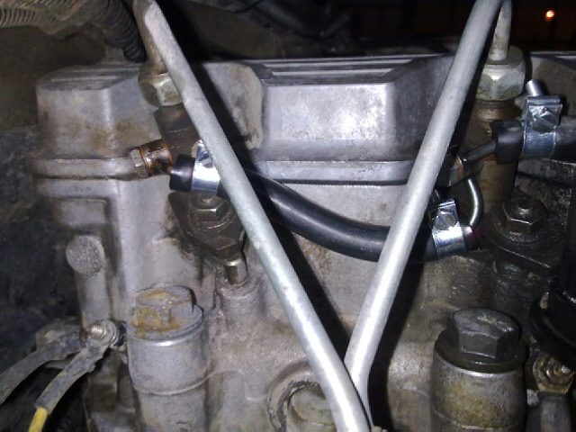

j'avais mis ca mais ils ont lâché ce soir:
résultat, une belle fuite de mazout sur 20km env... :sm1: :sm1:

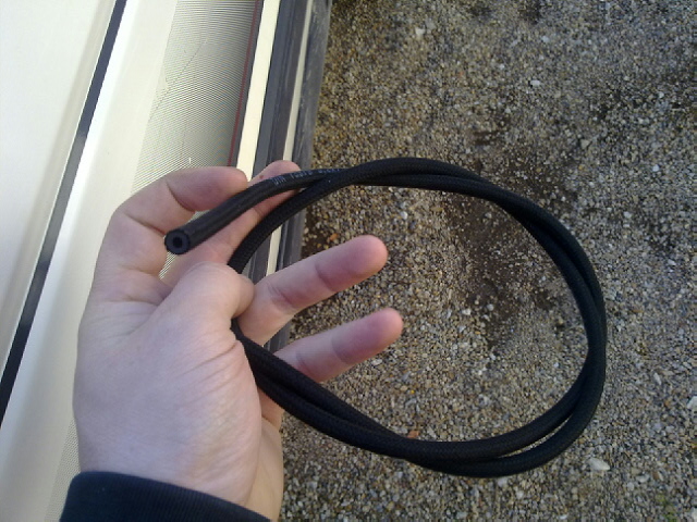

voila le tuyaux qui m'a été fourni par AD:
c'est bon?
jerome38
Messages : 726
Re: retours d'injecteurs
Message non lu par jerome38 »
Sans me prononcer sur le diametre, ça correspond à ce qu'il y a sur le mien (300).
kifran a écrit :voila le tuyaux qui m'a été fourni par AD:
c'est bon?
Salut, ça ressemble pas au mien :? dont la tresse est à l'intérieur (on la voit sur la tranche) mais bon ça devrait le faire je pense, tu verras bien si ça se remet à pisser :mrgreen: :mrgreen: A+

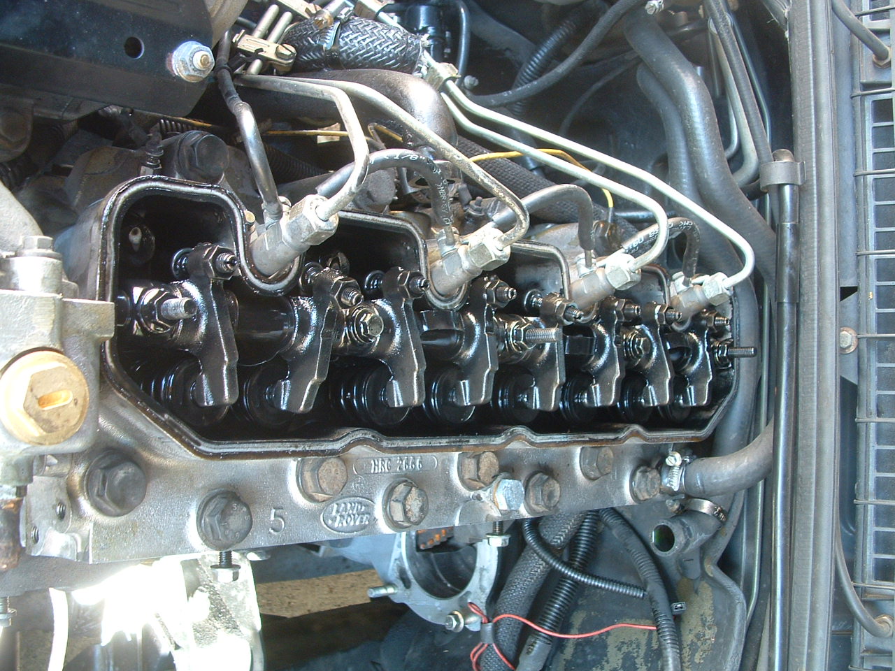

Et surtout pas de colliers. Il n'y a aucune pression dans les retours, il suffit d'emmancher le tuyau sur toute la longueur du tube métallique. En plus, en regardant ta photo, on voit que le raccord banjo de droite a tourné et que ton injecteur de gauche est également mal orienté. Les banjos doivent être bien en face et avec les piquages symétriques.
Locouarn a écrit :. En plus, en regardant ta photo, on voit que le raccord banjo de droite a tourné et que ton injecteur de gauche est également mal orienté. Les banjos doivent être bien en face et avec les piquages symétriques.
la bonne disposition :mrgreen:

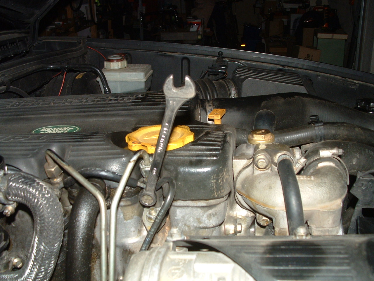

c'est quoi la taille de la clef pour démonter l'écrous des retours? 1/4 non?
kifran a écrit :merci pour la photo nanard.
même quant je les avais changé avec lolo, ils étaient dans ce sens la.
no lo sé :mrgreen: jamais démonté :wink: A+
Messages : 2319
c'est un truc standard en métrique, 11 ou 13 je sais plus. Pour le tuyau, dans n'importe quel centre pour garages, demander du "tuyau retour injecteurs", c'est vendu au mètre. Pas de colliers.
c'est du 11
