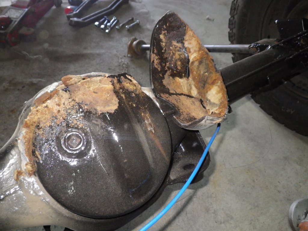

Moi j'avais 2 coquilles de pont soudées , eh bien je les ai virées.
et ce que j'ai découvert dessous n'était pas très réjouissant :
Mon pont était percé , j'ai du le ressouder.
C'est la terre durcie qui faisait bouchon et qui empéchait l'huile de s'échapper.
Dorénavant , ce sera 2 coquilles de pont amovibles !!
