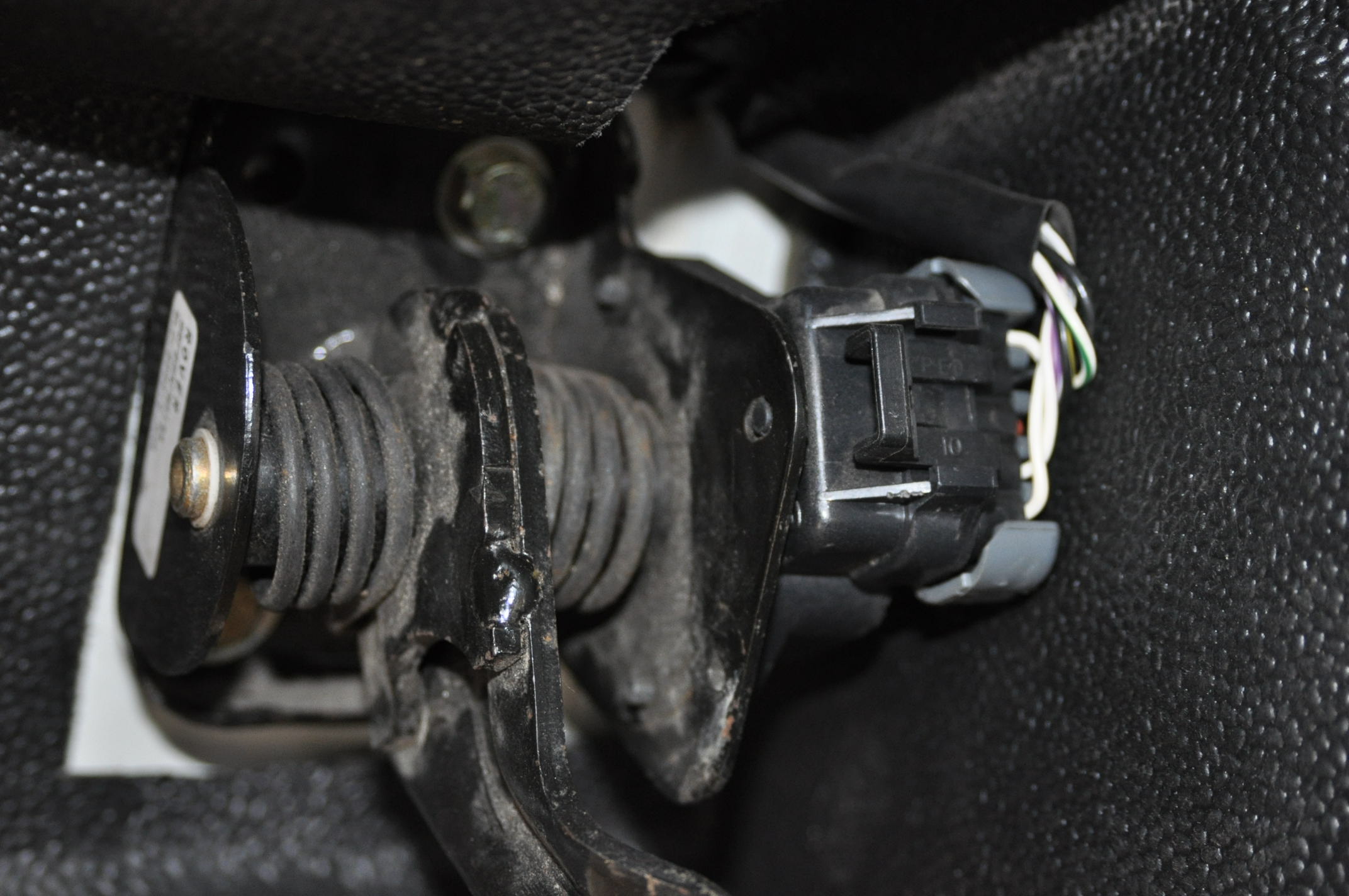

Est ce que ton accélérateur ressemble à ça ? Éventuellement, peux-tu nous mettre une photo du compartiment moteur, car il est possible que ton disco soit remotorisé
Si c'est le cas, un changement de potentiomètre peut nécessité un passage a la valise, pour rentrer les nouveaux paramètres du potentiomètre de pédale dans le calculateur.

Le 300 Tdi existe avec potentiomètre au niveau de l’accélérateur dans certains Disco. Par exemple le disco avec BVA.Feub a écrit : Je verrais plutôt un 300 Tdi avec un EGR, qui ne sert que pour la pollution, et qui peut se supprimer facilement... par contre, le potentiomètre ne se trouve pas vers la pédale mais sur la pompe a injection...
En fait il y a trois variante.
1) la variante totalement mécanique
2) la variante EGR avec un capteur de position de la commande de charge, capteur placé sur la pompe à injection
3) la variante EDC (Electronic Diesel Control) avec capteur de position de la pédale d'accélérateur, c'est du drive by wire, l'info est transmisse directement à l'ECU (ou ECM).

Re: problème d' accélérateur
Bonjour , le Disco est bien un 300tdi car il a un seule courroie ( c' est une chaîne ou un courroie de distribution sur ce modèle) qui entraîne tout
concernant les 3 proposition .
- 1 c' est pas un problème mécanique il va sans problème le moteur mise a par le préchauffage ( je doit changé les 4 pré chauffeurs )
-2 Je me tourne plutôt sur le problème de EGR et EDC j' ai pris rdv chez le garagiste la semaine prochaine .
Encore une petite chose que veut dire BVA ? ( je suis pas un spécialiste de land Diesel je préfaire le 6cyl ou le v8 en Suisse on les trouve à la pelle mais c' est la consommation qui ma fait acheté le disco diesel )
je vous tien au informé A+
