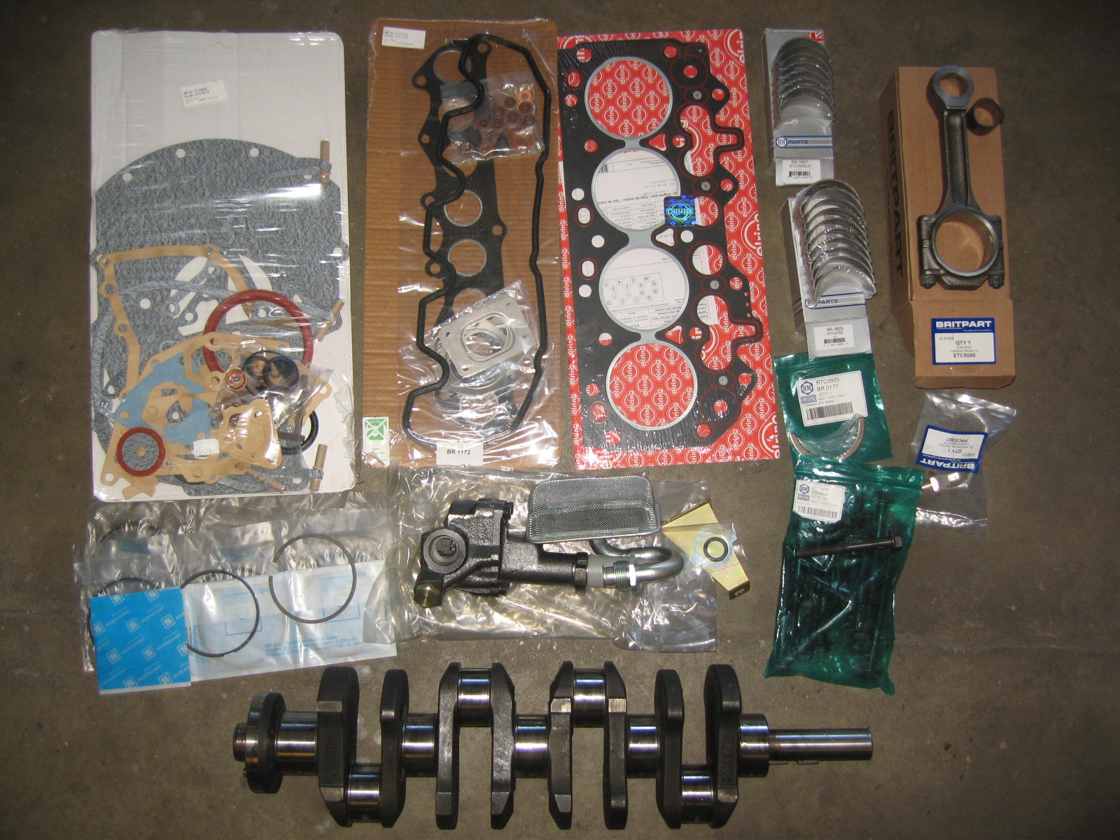

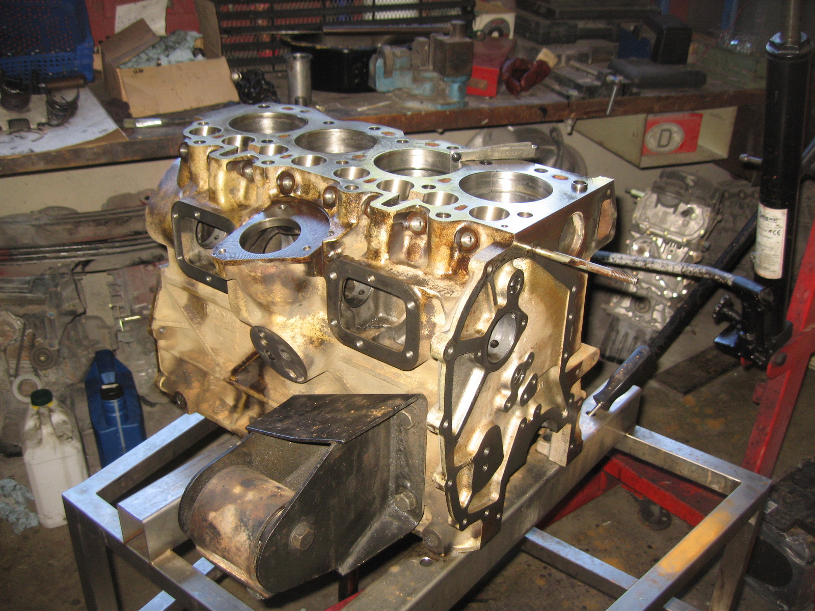

Il faut remonter ce moteur :
On dispose de ça et de tous les outils nécessaires, y compris de quoi réparer une crevaison :| :
Mais voilà, des contres temps; des oublis; des erreurs à ne pas faire ce sont glissées dans cette remise en état à vous de jouer :

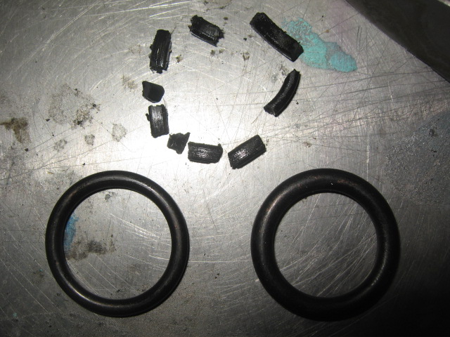

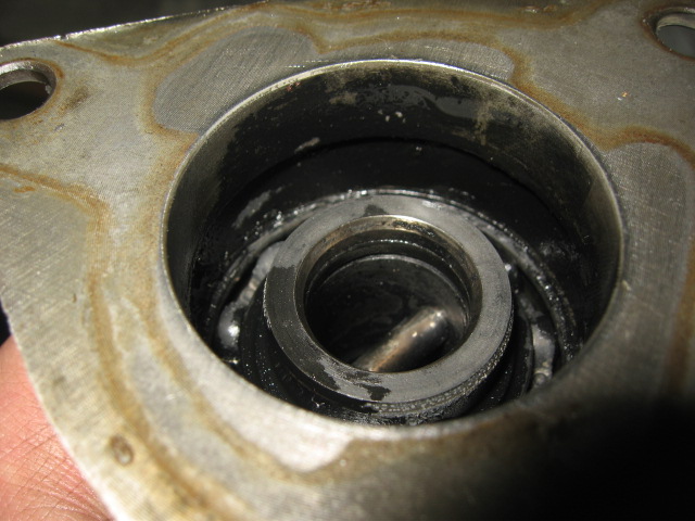

Question 1 :
Dans le support de pompe à vide, il y a un joint torique tout sec, il faut le changer :
Malheureusement son extraction n'a pu se faire sans sa destruction :( . Même pas grave, il y a les pochettes de joints haut et bas moteur complète :D . Bien évidement, il y a deux joints presque pareil, le quel faut-il remonter ? :(
Le gauche réponse A.
Le droit réponse B.

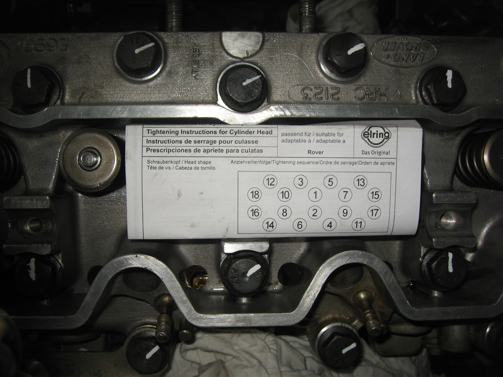

Question 2 :
Voilà, en plein serrage de culasse, Léon vient nous voir pour qu'on lui répare en urgence sa crevaison de BMX, toute affaire cessante, ses potes du village l'attendent tous devant le portail.
Bon OK :? . ¼ d'heure plus tard les affaires reprennent.
Ho ! Putain, j'ai plus cerveau, on en était où ?
Svp un chiffre de 1 à 18 pour reprendre le serrage au bon endroit :sm1:

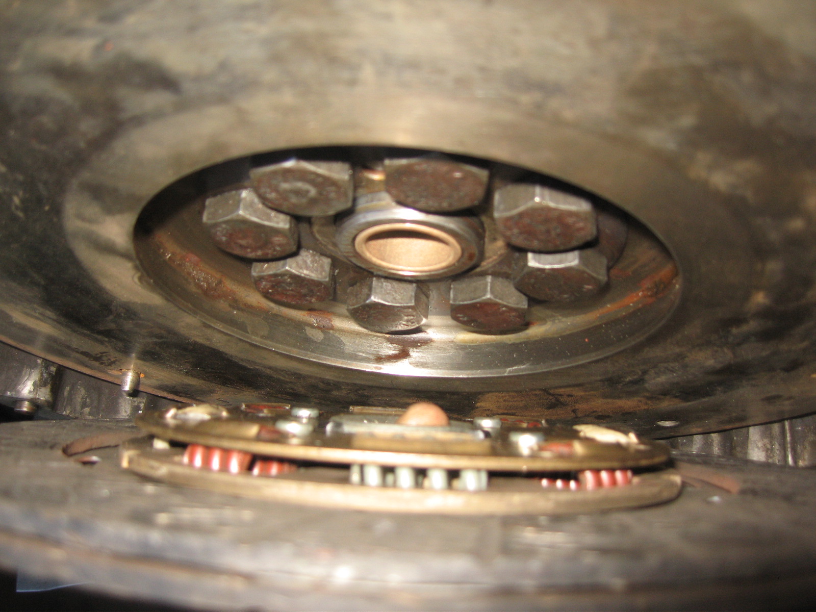

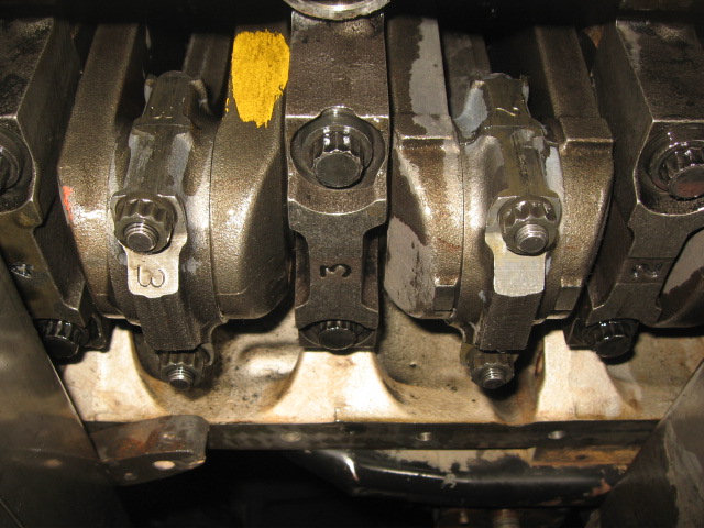

Enfin, les bielles et les paliers sont en place serrés au couple, il ne reste plus que la pompe à huile à remonter, et on peut refermer avec la semelle échelle et le carter d'huile après ça, oui ou non ?
Question 4 :

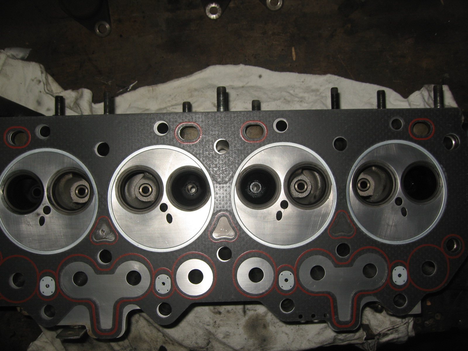

Après l'embiellage, la culasse et son joint.
Heu... :? Il est dans le bon sens là ?

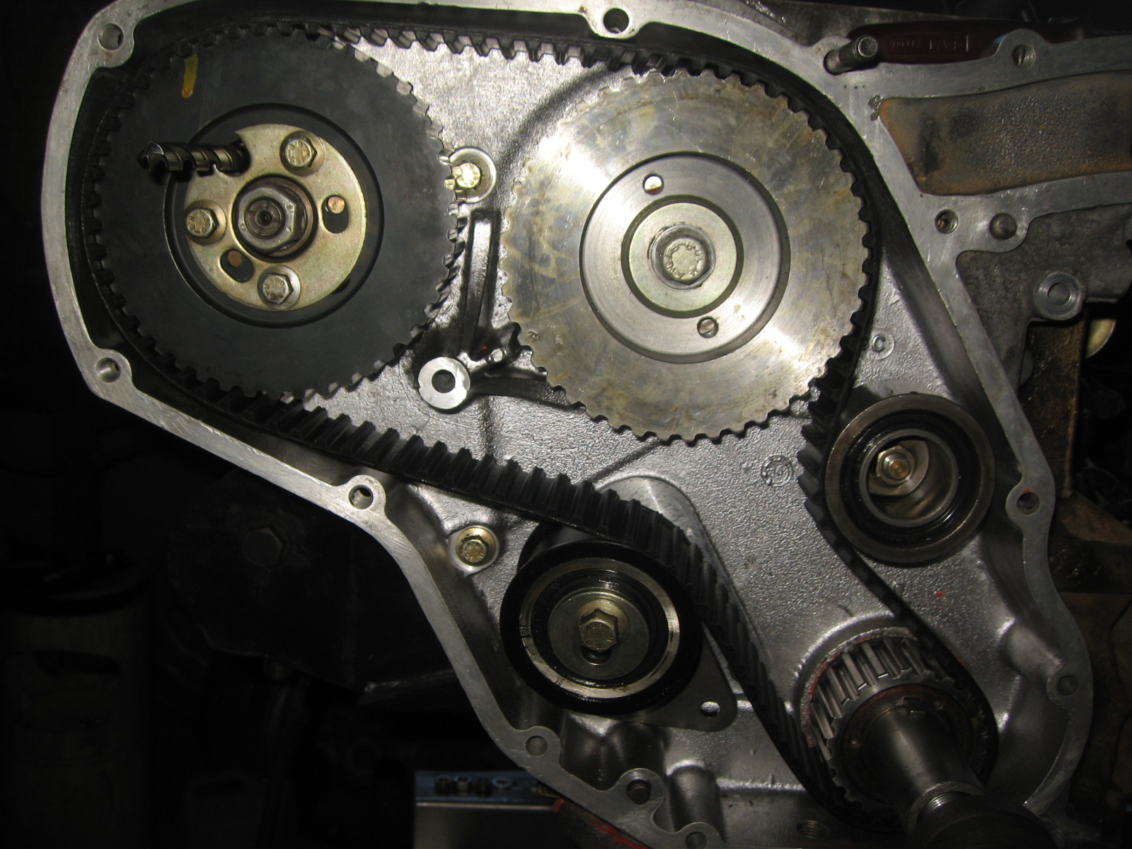

Question 5 :
La distribution, tous les repères sont bons ? Aprés avoir enlevé la pige bien sur... Peut-on refermer ?
Peut-être ben oui... Ou... Peut-être ben non ...

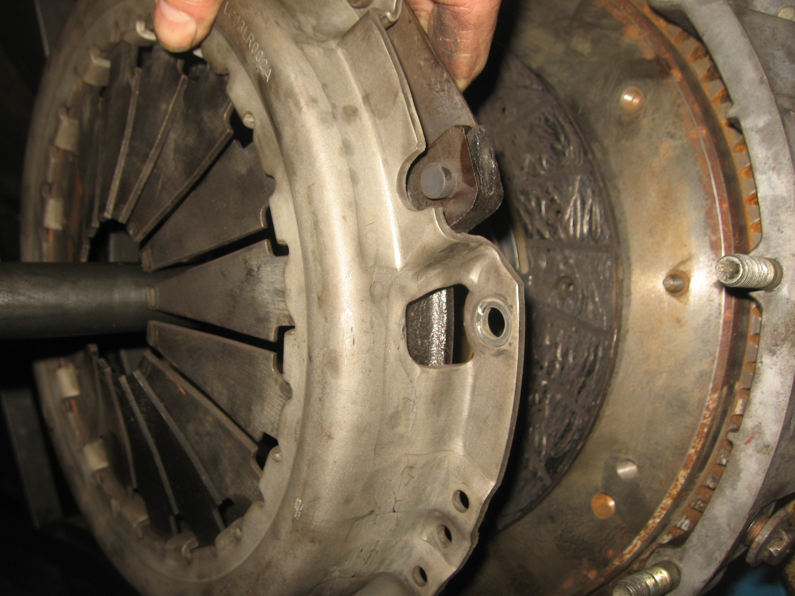

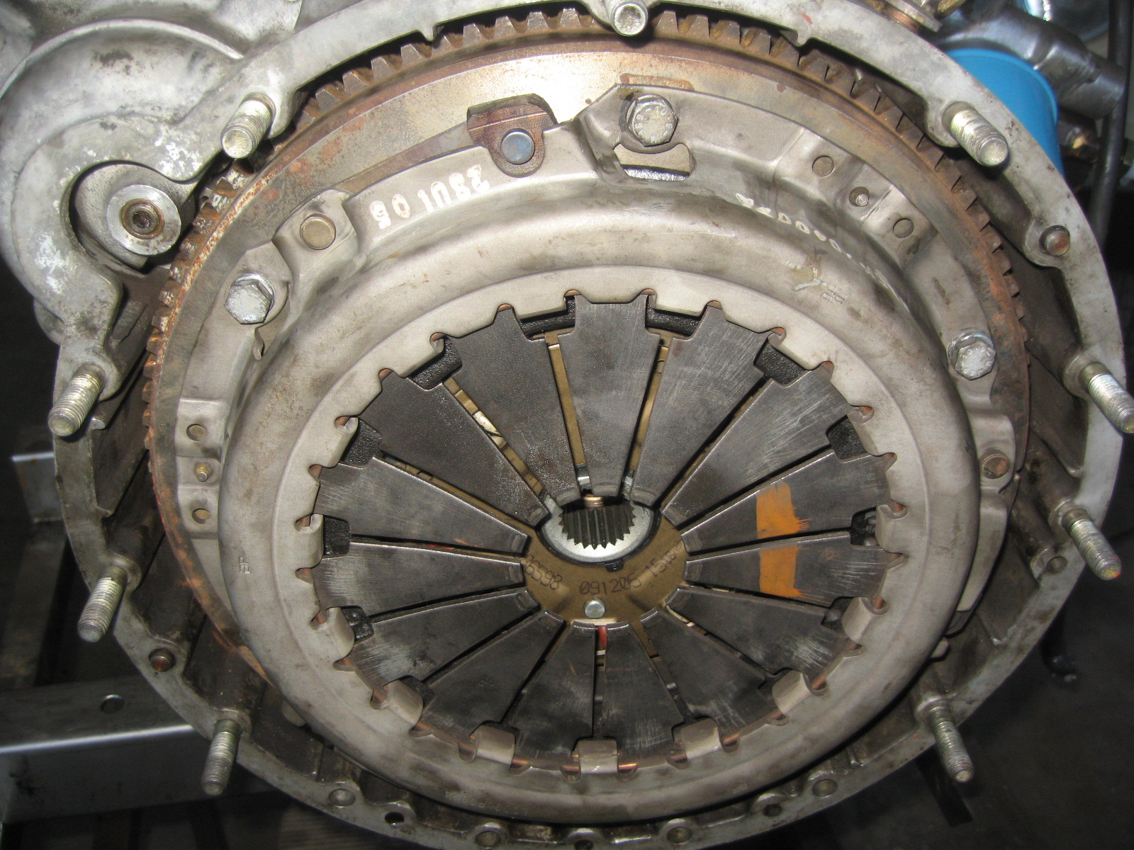

Question 6 :
Bon y en a marre des Normands, il faudrait se speeder un peu là!
On place le disque...
On le centre avec une vielle queue de boite...
Puis voilà! ça c'est fait. On passe à l'étape suivante.
Quoi :evil: Y'a quelque chose qui te gène là ? Pour moi ça va ! Fond chier ces apprentis !
Qui a raison: Le mécano ? ou l'apprenti ?

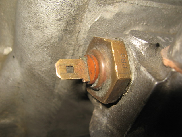

Question 7 :

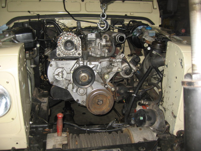

Bon le bloc est de nouveau dans le compartiment moteur :
Il faut effectuer les branchements électriques des divers éléments :

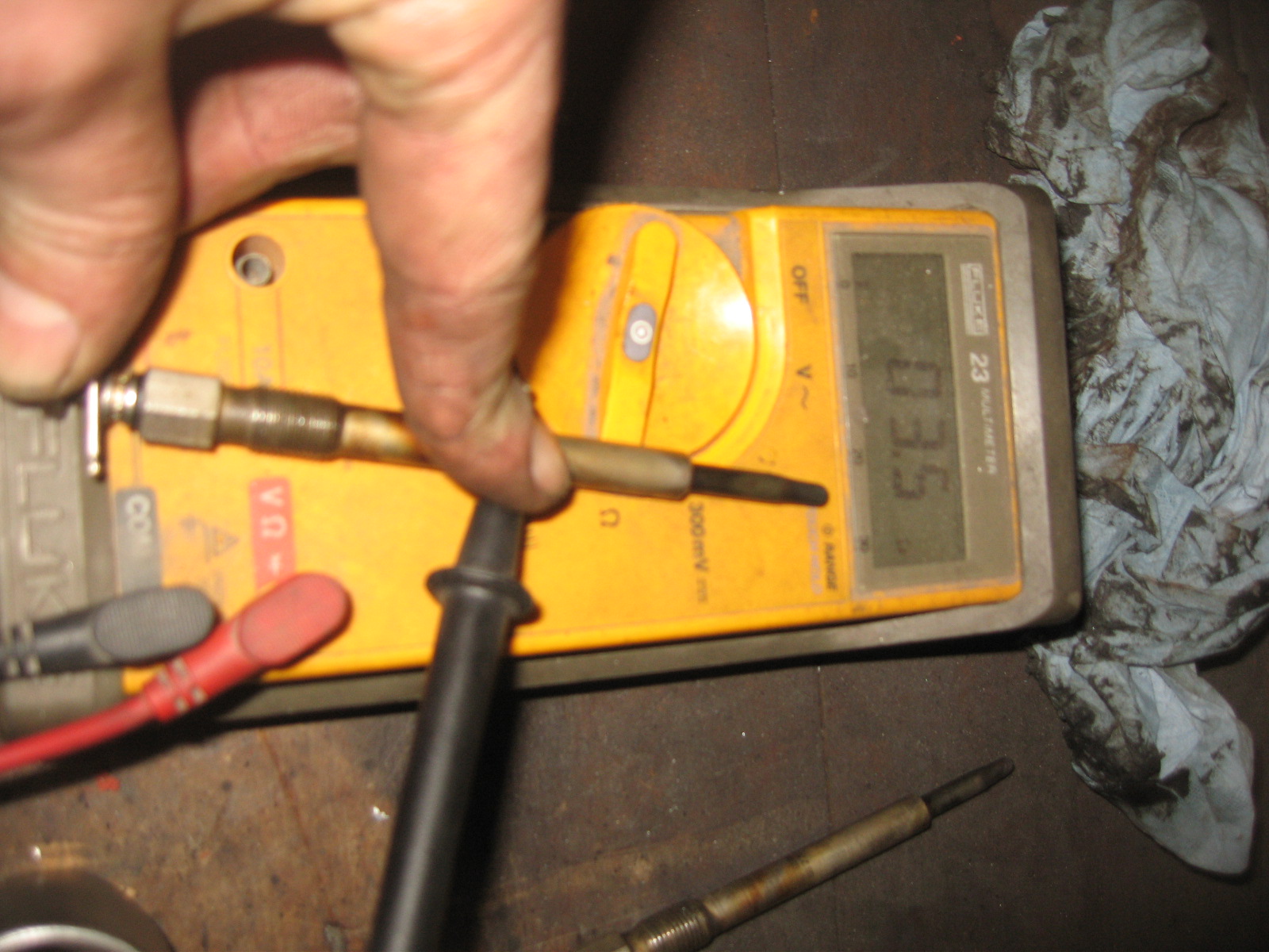

Bougies de préchauffage après en avoir vérifier le bon fonctionnement en position Ohmmètre:
Câblage entre elles et au relais :

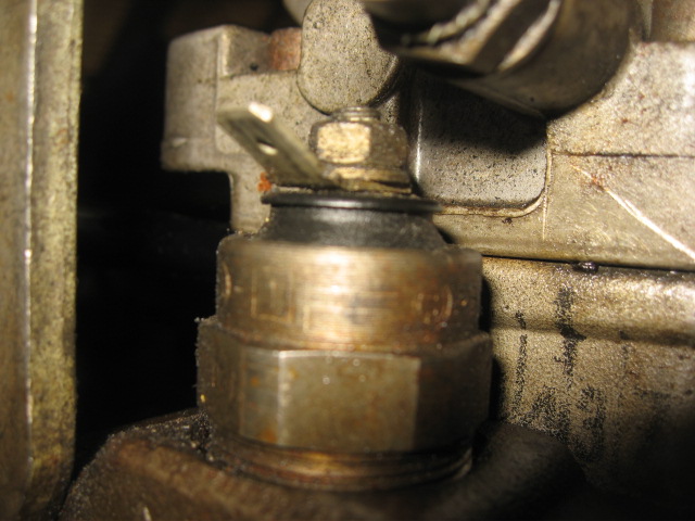

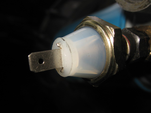

Sonde de pression d'huile :
Electrovanne de gazoil :
Sonde de température moteur :

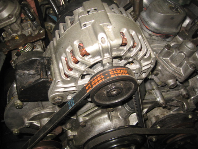

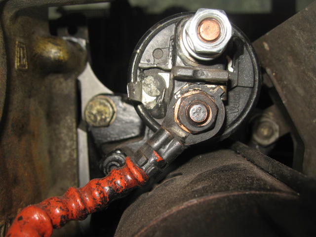

Démarreur : Avec excitation, gros câble batterie, moyens câbles venant de l'alternateur et l'autre allant au boitier de fusibles.
Alternateur : Avec les fils du compte-tours ; voyant ; liaison au démarreur et pour ce modèle un +12V après contact.
Mais voilà, il manque quelque chose :( sans parler des ventilateurs électrique qui ne sont pas d'origine. Bisnouk...HELP!!!
Qu'est ce que c'est ?

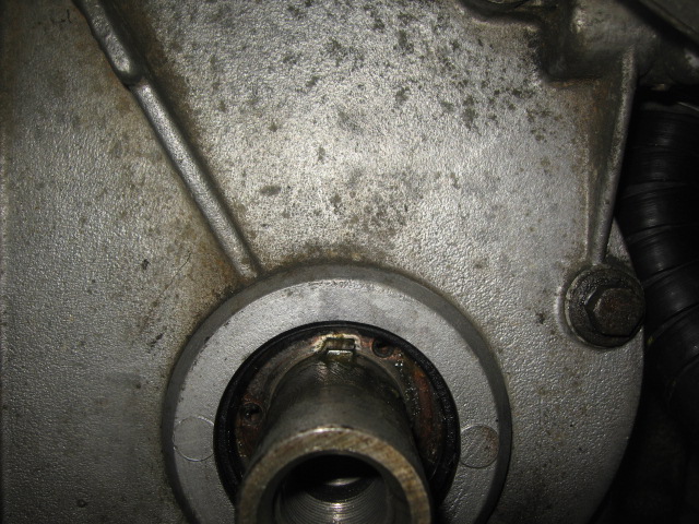

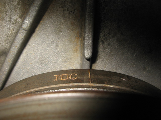

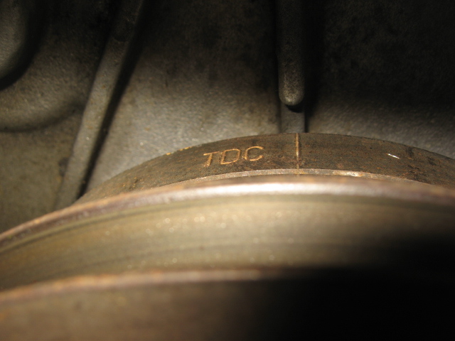

Les repérages du Point Mort Haut ou TDC en patois briton:
1)
2)
Est ce que l'on est vraiment bien calé là sur la photo 2) ?

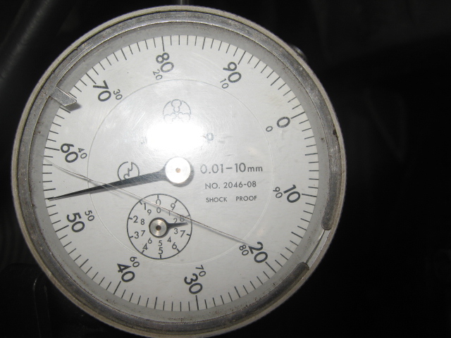

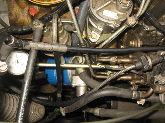

Question 9:

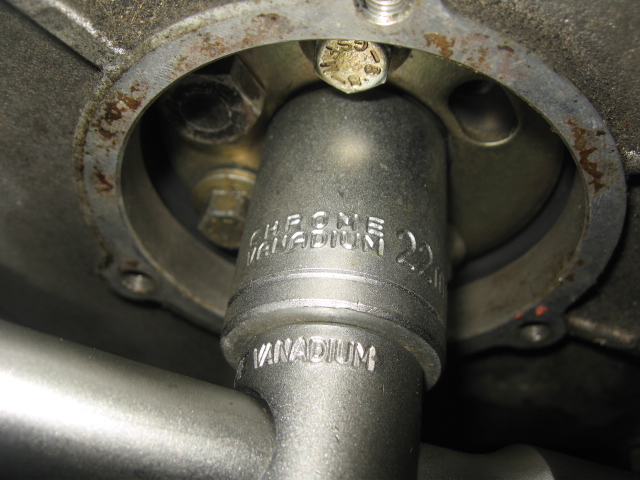

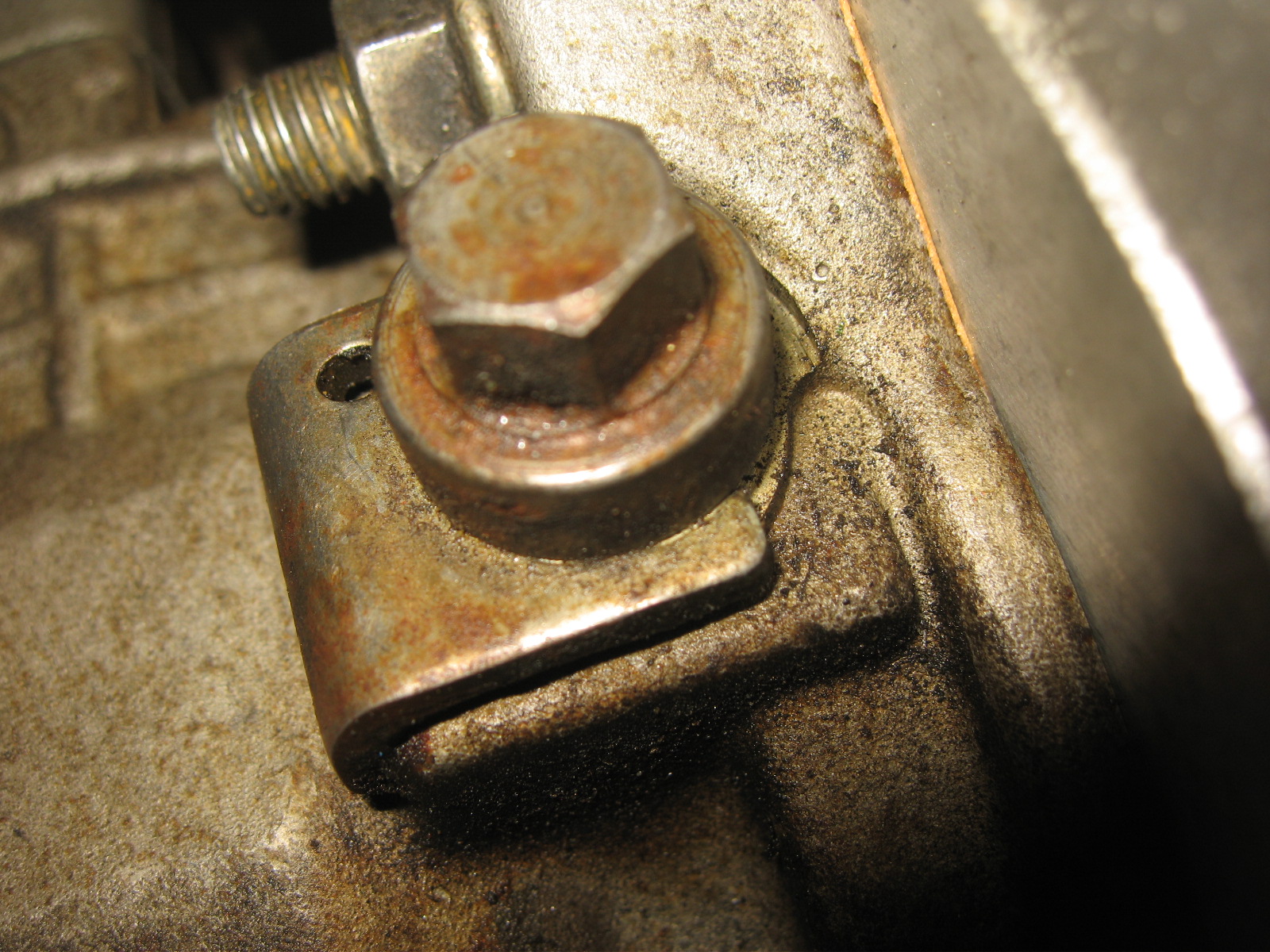

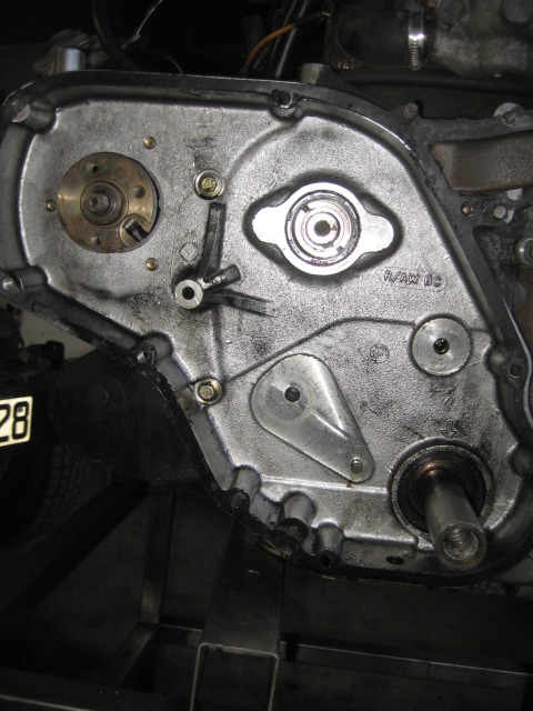

Merde le con ! Il a démonte l'écrou de 22 pour sortir la pompe à injection du carter de distribution alors que cela n'était pas nécessaire :
Et de plus, il n'a même pas utilisé le blocage en desserrant la vis, en enlevant la cale en L et en resserrant la vis pour bloquer en rotation l'arbre de la pompe , si cela trouve ça a bougé :sm1: terminé les performances, vive la fumée voir pire, complétement décalé la pompe même plus sur le bon cylindre :sm1: :sm1: :sm1:

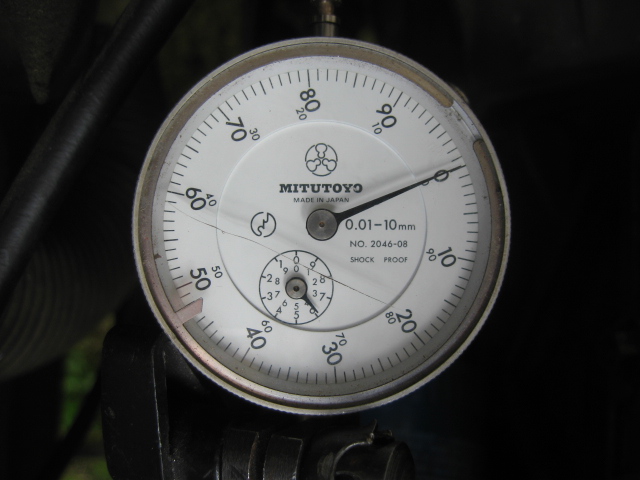

Cela oblige à un contrôle. :? Certes, on a tous les outils :
Bon... Top départ :
On tourne le vilebrequin avec la clef de 30... On tourne...On tourne...Doucement...STOP !
Le comparateur indique ça :
Faut-il rattraper, en desserrant les 3 vis de 10 et à l'aide d'une clef de 30 tourner légèrement le vilebrequin dans un sens ou dans l'autre?
1-2-3 Clape! On tourne : Yes ?or not ?

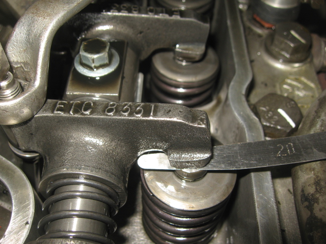

Question 10:
Évidemment, on ne saurait refaire un moteur sans un bon réglage de soupape.
Mais quelle est donc la soupape en pleine ouverture pour régler celle là ?
Un chiffre de 1 à 8 pour clore le questionnaire.;)
