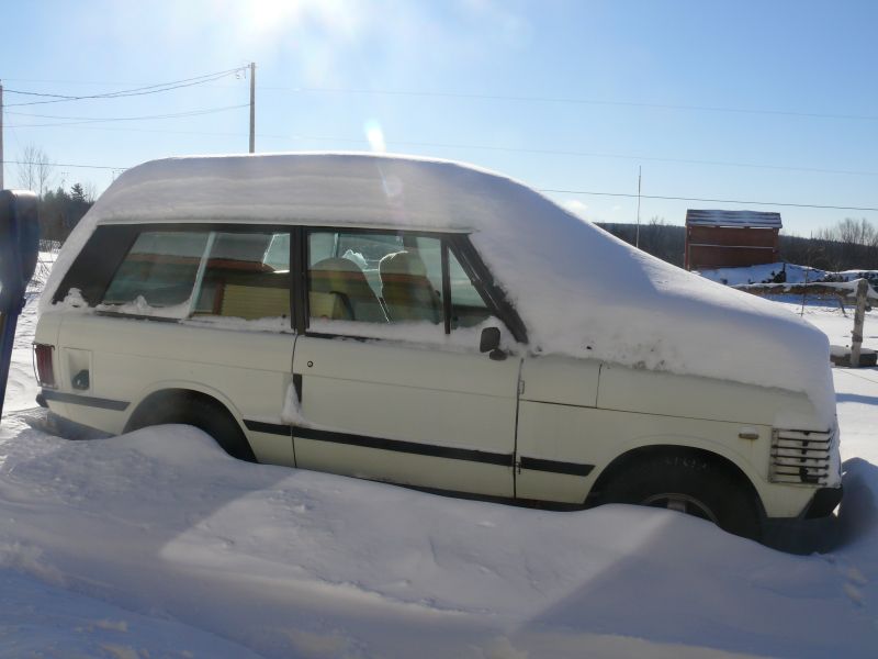

Regardez sur quoi je suis tombé en cherchent des sièges en bonne état .
Alors c'est un model 1981 avec une sellerie en cuir beige claire qui va finir sûr le miens :D
Plus d'autre pièces de carrosserie , pour la somme de 400 euros ,le Range en entier :mrgreen:

savol a écrit :Super rrquebec :wink:
Tu as de la chance, ici c'est hyper rare...
On dirait mon ancien range de France...
Modifié en dernier par rrquebec le 30/01/2012 0:45, modifié 1 fois.

Re: Restauration Range Rover V8 3,5L 1984
Il a du passer entre les mains d'un carrossier pour être "amélioré", ca se faisait a l'époque...
Le spoiler avant et les coins de pare choc avant ont l'air spécifiques.
La poignée de porte gauche (extérieure) et le levier pour basculer le siège avant gauche sont montés a l'envers... :mrgreen:
Sinon, c'est dommage de démonter un range comme cela, c'est quasi un modèle unique, tu ferai mieux d'essayer de le revendre a un collectionneur, tu pourras surement en retirer bien plus si tu n'es pas pressé de le revendre et que tu mets des annonces un peu partout :wink:

Feub a écrit :Il a du passer entre les mains d'un carrossier pour être "amélioré", ca se faisait a l'époque...
Très juste"Feub", le spoiler av est tout d'une pièce ,en fibre de polyester ! je n'en ai pas vue un autre ailleurs , ça lui donne un look très British, je trouve .
Les portes avants ne sont pas celle d'origine non plus ! et la caisse est plus que pourrie :(
Je vais récupérer le maximum de pièces, mais je suis désolé ,il doit en être a sa troisième vie au moins :roll:
les pièces d'un autre temps sont ; les rétros , les grilles de protections de feu et phares en allu. le spoiler av et la sellerie .tout ça, va donner un plus ,je pense, sûr le miens .
Il y a ligne avec une sortie 8/1 dessus :shock: c'est d'origine ?
