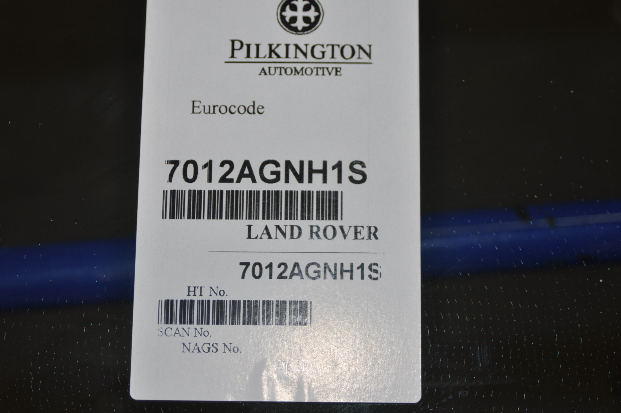

-le pare brise chauffant. A priori sur ces millésimes , il comporte seulement 2 connexions en bas à droite et en bas à gauche, pas de polarité spécifique.
J'ai fait installer le mien par c--glass
(ouf c'est cher, mais pris par l'assurance, heureusement).

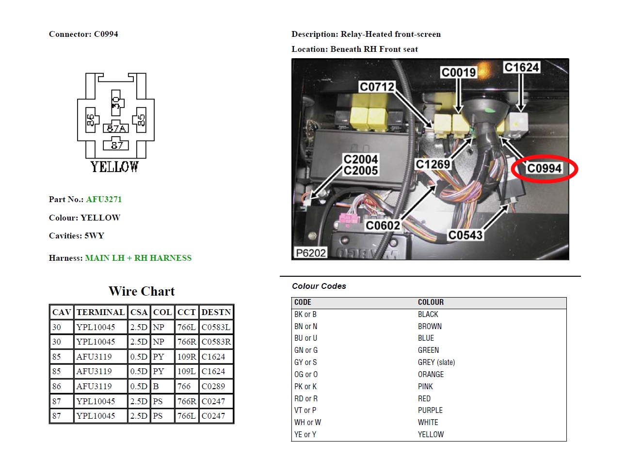

-un relais de puissance (PRC7303, 70A, référence d'origine ou autre. Perso j'ai mis un 40A, pas d'origine).
relais de puissance
relais de puissance

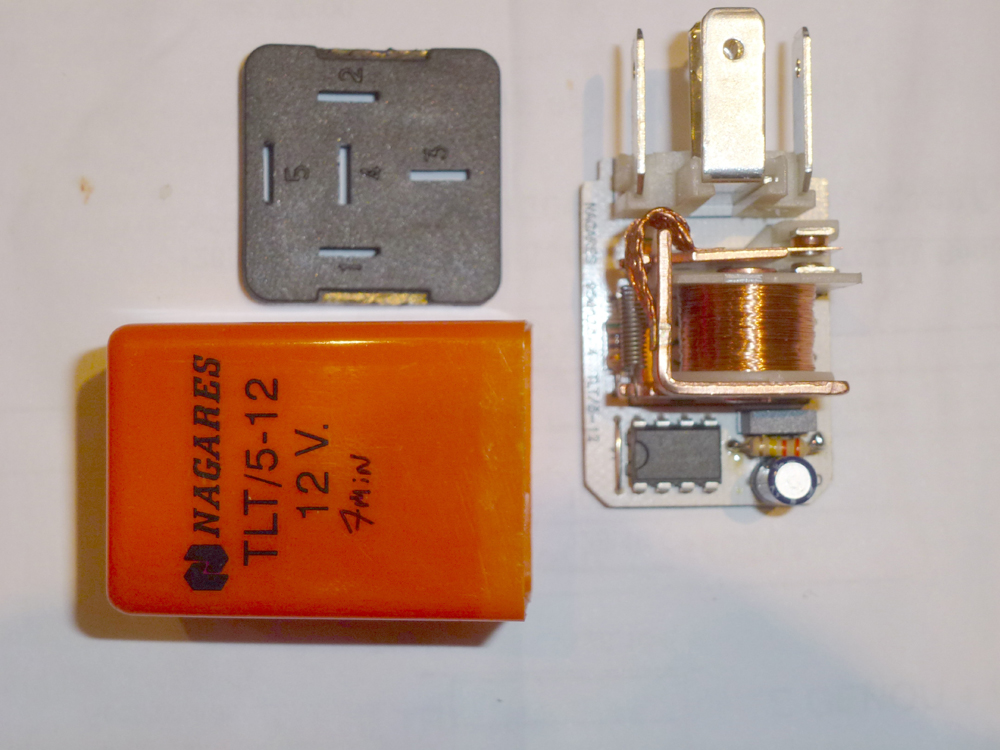

Malheureusement le relais temporisé PRC6796 a un gros défaut:
Il est hors de prix (110€ voire plus) !!!
En outre il fonctionne avec une impulsion 0V (on lui envoie la masse pour le déclencher), ce qui n'est pas courant (sans mauvais jeu de mot):On envoie fréquemment du +12v pour activer ce genre d'équipement.
Ce relais comporte aussi une sécurité qui fait qu'il ne peut être actif que si le moteur tourne (via le manomètre de pression d'huile), afin de protéger la batterie de la décharge.
J'ai trouvé en remplacement un relais temporisé bien moins cher (15-20€): référence GLR10
ici:
http://www.devon4x4.com/index.php?optio ... &Itemid=14
relais temporisé GLR10
Il est donc moins cher et fonctionne avec un impulsion positive (+12V).
Par contre, il ne comporte pas de sécurité liée au fonctionnement du moteur ou non .
En conséquence , il faudra bien penser à ne pas mettre le PB chauffant en fonction moteur coupé, sinon il y a un risque de torpiller la batterie.

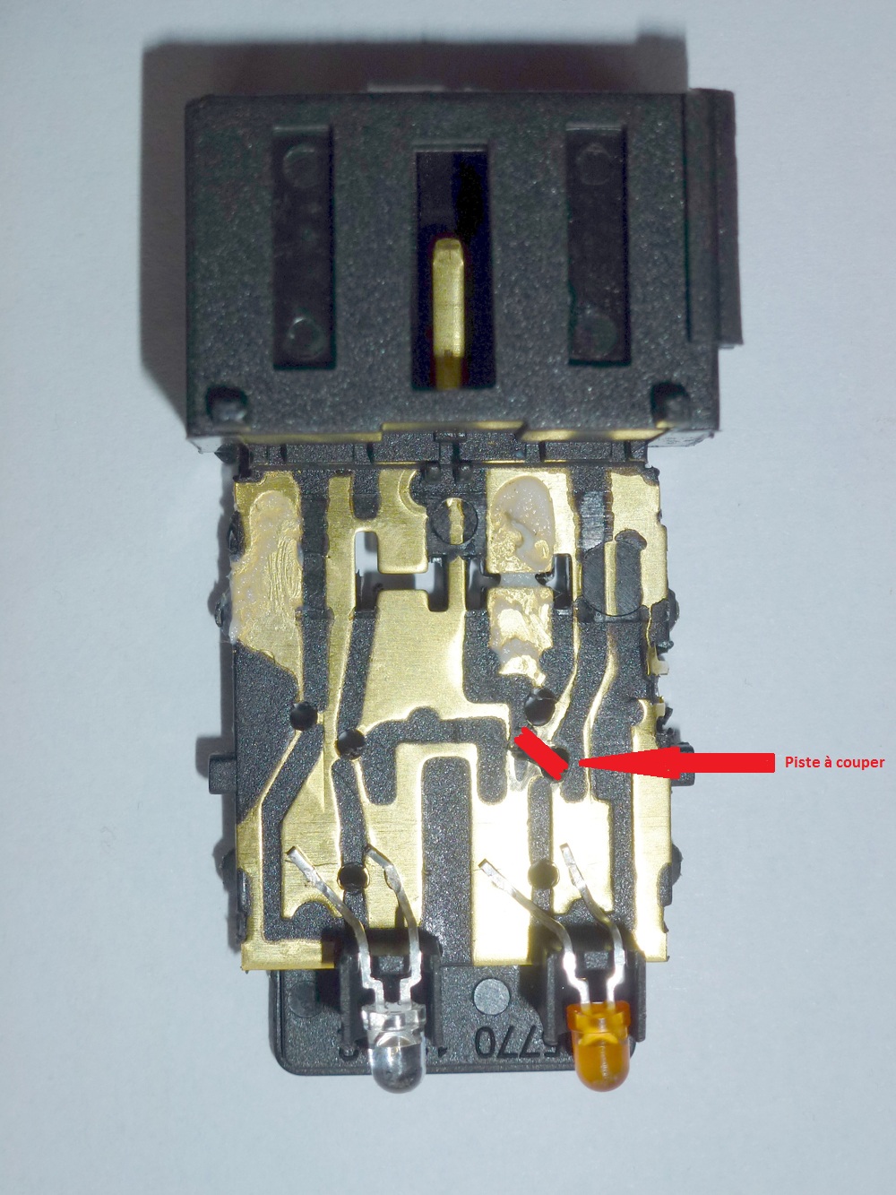

Ce problème réglé, je découvre que RE-malheureusement le bouton du PB chauffant d'origine LR au tableau de bord (YUG000460LNF) est prévu pour le PRC6796 , ce qui paraît logique, et donc son câblage interne prévoit l'envoi d'une impulsion 0V au relais minuteur PRC6796.
Il faut donc l'ouvrir et le modifier comme montré ci-dessous , en coupant une petite piste en laiton afin d'isoler les pistes 3 et 4 , normalement reliées.
C'est super simple, voir photos :
intérieur inter 1
intérieur inter 1
intérieur inter 1
intérieur inter 1

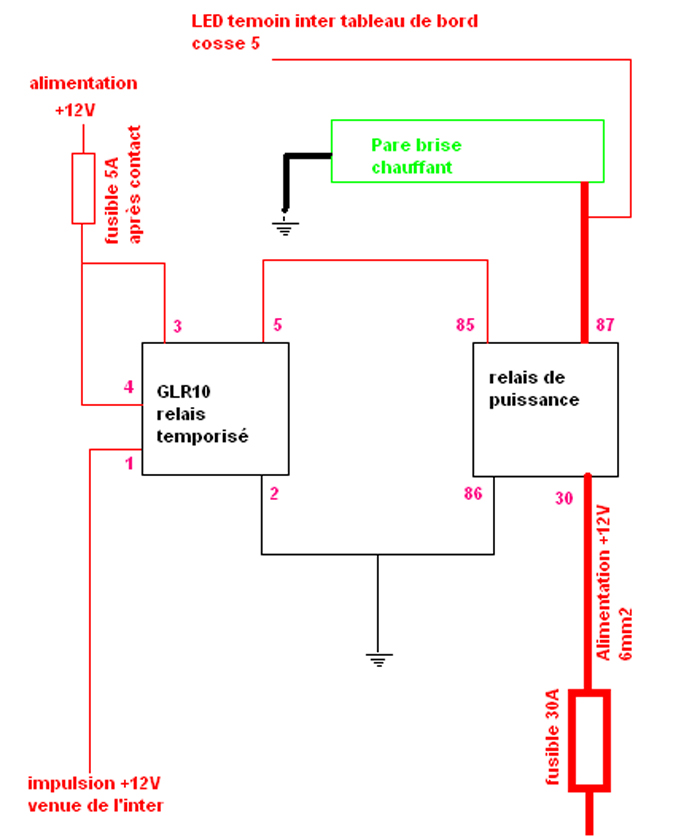

ATTENTION: Ce schéma de cablage ne fonctionne qu'avec le relais GLR10 et la modification des pistes de l'interrupteur !!!
Si vous utilisez le relais temporisé PRC6796 d'origine, il faut cabler en 1 de l'interrupteur l'entrée dans le PRC6796( et pas le +12V) et ne PAS couper la piste
Après cela, une fois les fils reliés à l'interrupteur de manière correcte, il enverra une impulsion positive au GLR10, qui activera le relais de puissance PRC7303 qui active le PB.
C'est une cascade de relais (2).
Un fois le temps écoulé (d'origine 10 min environ) le timer GLR10 cesse d'activer le relais de puissance PRC7303 et donc le courant ne passe plus dans le PB.
schéma global
schéma global

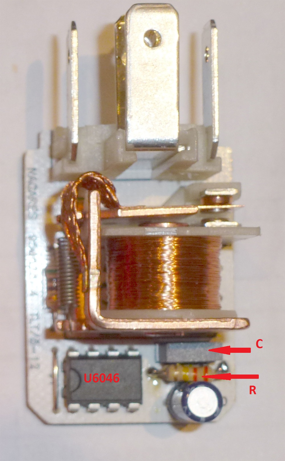

Sans rentrer trop dans les détails, le GLR10 fait appel à un petit circuit intégré (U6046) qui compte le temps passé.
Au bout du fameux délai de 10 minutes , il désactive la bobine du relais et ainsi arrête le PB (via le relais de puissance).
L'unité de temps (base de temps) du comptage est donné par une cellule RC (résistance-condensateur).
Si on augmente l'unité de temps le délai s'allonge, si on la diminue, le délai fait de même.
GLR10 interne 1
GLR10 interne 1
C'est simple quoiqu'un un peu imprécis (on s'en fiche) .
De même la température ambiante influe aussi sur ce couple de composants et donc le délai d'action est assez variable.
(Si on voulait plus de précision , il faudrait réaliser un oscillateur avec un quartz, pas très compliqué mais sans intérêt ici)
GLR10 interne2
GLR10 interne2
Pour en revenir à nos moutons, il suffit donc de modifier les valeurs de la résistance, du condensateur ou des deux pour modifier la durée d'action du relais.

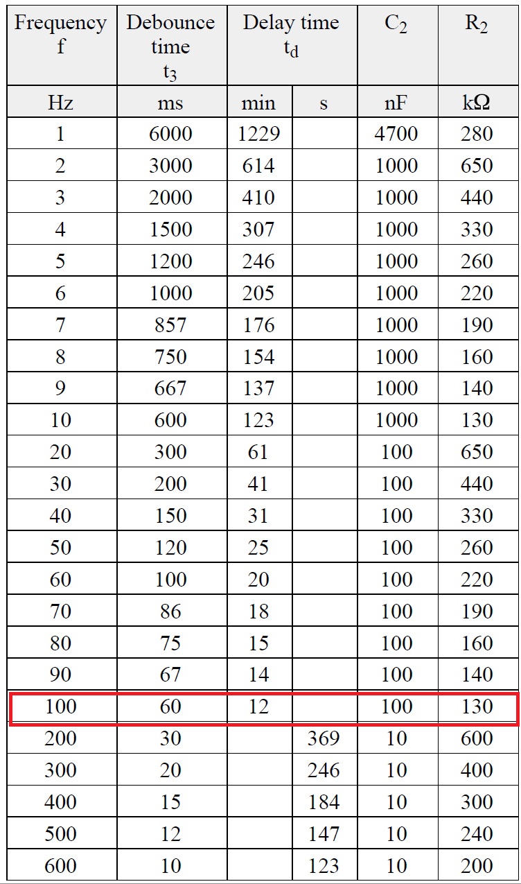

La datasheet du circuit intégré U6046 (http://www.datasheetcatalog.org/datashe ... yzurts.pdf)
donne de nombreuses possibilité de délais d'action en fonction de différentes valeurs de R et de C.
On peut ainsi passer d'une durée de quelques secondes à environ 20 heures.
J'ai changé seulement la résistance pour avoir un délai d'action de 7 minutes environ.

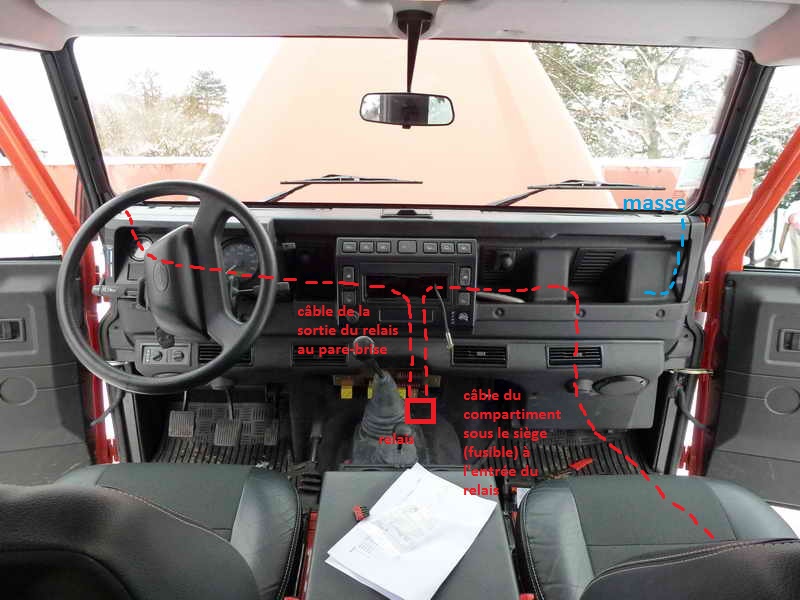

Ensuite on passe le câble 6mm2.
Voilà comment j'ai fait:

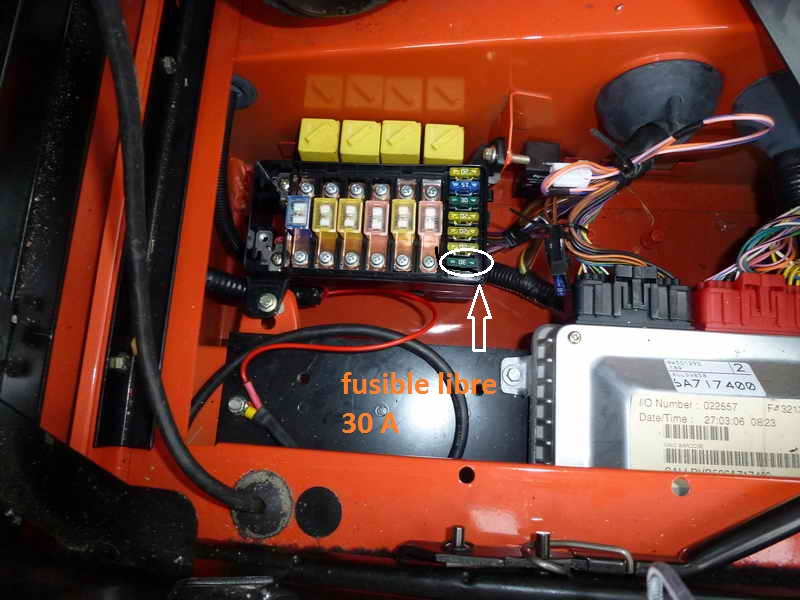

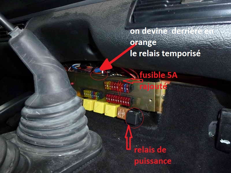

-départ sur un espace libre (fusible vert 30A) de la boîte à fusible sous le siège passager.
La connexion se fait par dessous avec une cosse plate insérée dans un espace vacant (il faut déposer la boite : deux boulons 8mm),.
boite fusible passager

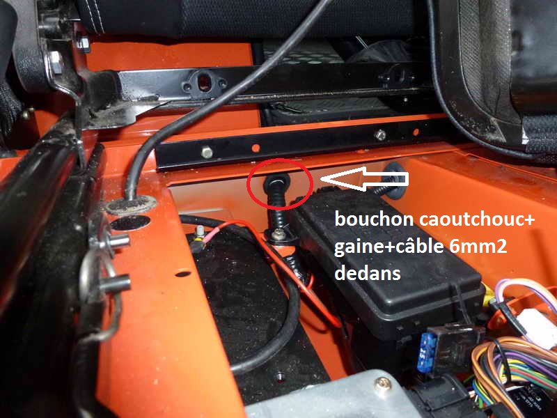

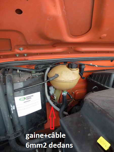

-je passe une gaine (contenant le fil 6mm2) à travers le bouchon en caoutchouc noir à l'arrière du compartiment pour sortir à l'extérieur de ce compartiment,
Le bouchon noir est plein d'origine. Il faut utiliser un emporte pièce pour le percer de manière correcte à un diamètre inférieur à celui de la gaine: c'est important pour l'étanchéité de ce compartiment qui contient l'ECU.On peut utiliser un presse étoupe, ce qui serait mieux.
bouchon caoutchouc
bouchon caoutchouc

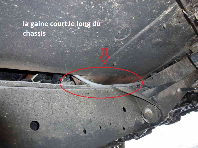

-je fais passer l'ensemble dessous, vers le châssis,
chassis 1
chassis 1
chassis 2
chassis 2
-je ressort en avant du tablier, dans le compartiment moteur.
capot
capot
-Là je re-rentre dans l'habitacle (sans la gaine) via les passages de câbles en caoutchouc noirs et j'arrive grosso-modo derrière l'autoradio.
-Enfin je fais passer le câble verticalement, de haut en bas, vers la boîte à fusible ( levier de vitesse) ou sera installé le relais de puissance.
boite fusible avant
boite fusible avant
Il faut ensuite acheminer l'alimentation vers le pare brise:
-Je repars avec un autre câble de 6mm2 de la boite à fusible (levier vitesse) ,vers le haut
-je remonte derrière l'autoradio et je bifurque à gauche, passe derrière le compteur, vers la connexion de gauche du pare brise : cosse et gaine thermo-rétractable.finissent le travail
connexion gauche
connexion gauche

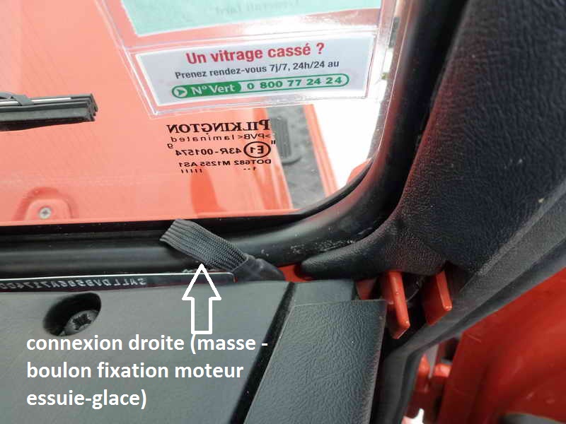

L'autre connexion (droite) du pare-brise est reliée à la masse, via un fil(6mm2) avec cosse à œil + gaine thermo sur une des vis de fixation du moteur d'essuie-glace (donc à droite)
connexion droite
connexion droite

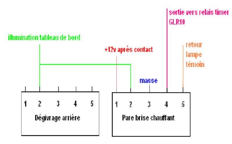

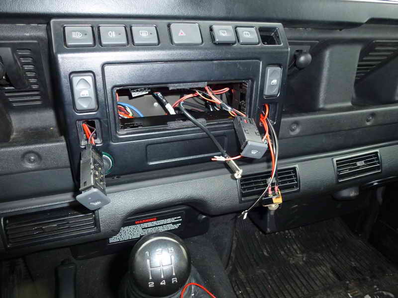

4-Alimentation de l'interrupteur (modifié!) de PB chauffant au tableau de bord:
-cosse n°1: Il faut trouver un +12V après contact (couleur blanche,section 4 mm2) au bornier des fusibles (vers le changement de vitesse), le plus à droite,en haut(voir photo).
Il y a (en tous cas chez moi) un espace disponible .Il suffit de rajouter la petite cosse métallique dans laquelle le fusible vient s'insérer et d'y coupler le fil qui va à la cosse 1 de l'interrupteur.
Un fusible de 5A et le tour est joué .
On fait passer le fil en arrière pour qu'il remonte vers l'autoradio (comme l'alimentation du pare brise)
Pendant qu'on y est , on tire 1 fil supplémentaire (+12V, idem) pour alimenter le relais temporisé (GLR10) qu'on laisse vers la boite à fusible.
boite fusible avant
boite fusible avant
-cosse n°2 : Repiquage sur l'interrupteur de dégivrage arrière du +12v (cosse 2)de l'éclairage des boutons et autres inters du tableau de bord.
-cosse n°3: Masse , j'ai repiqué sur le dégivrage arrière (cosse 3),
-cosse n°4: Sortie de l'impulsion de commande, qui doit descendre au relais temporisé GLR10, connexion 1, en passant par derrière l'autoradio, comme le reste
-cosse n°5: Retour (positif) pour la led témoin d'activité du PB chauffant.
Passage identique en arrière, entre boite à fusibles (relais) et autoradio
console
console
connexion inter
connexion inter
4-Connexion des relais
Procéder comme suit:
connexion relais
connexion relais

A ce stade, il est vivement conseillé de faire quand même un petit essai avant de tout remonter !!!
Voilà ça doit marcher, reste à remettre un peu d'ordre, fixer les relais et replacer le support des fusibles et le couvercle de la boite.

connexions d'un inter de siège chauffant:
Pin 1 – Entrée +12 V tirée précédemment de la boîte à fusible
Pin 2 - +12 V illumination tableau de bord
Pin 3 - Masse
Pin 4 – Sortie +12V vers sièges chauffants
Pin 5 – Masse

De mémoire j'ai mis 90Ko
En fait je n'en avais pas de cette valeur , alors j'ai mis en parallèle 2 résistances :celle d'origine de 130Ko et une de 300Ko.
La résultante est donnée par la formule suivante
R=R1*R2/R1+R2
Il aurait probablement mieux valut changer le condensateur (pour préserver une grosse différence de valeur entre la résistance à changer et l'autre qui est dans le circuit-je crois que l'une sert à charger le condensateur et
l'autre à le décharger lentement)Pas trop compris là....
