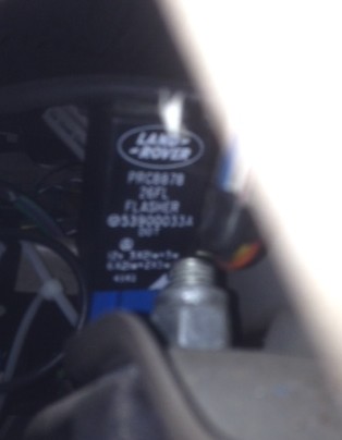

Ca y est , j'ai trouvé la centrale ref PRC8878 situé derrire la colonne de direction à gauche (cachée visuellement par la boite à fusible) .
une fois remplacée (l'ancien proprio m'a laissé des relais d'occase dont celui ci), cela marche pour le temoin clignotant .
J'ai toujours le temoin remorque par contre mais je verrai cela plus tard .
