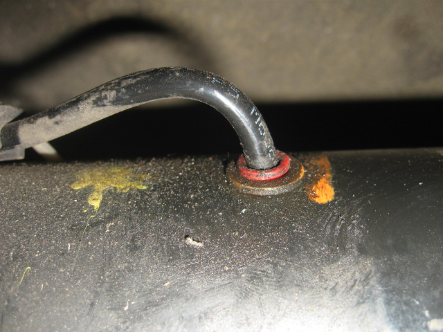

Sinon pour faire dans le détail des différences entre les corps de pont:
entre un pont de 110 Td5 en 24 cannelures et un pont de 110 en 10 cannelures A+
