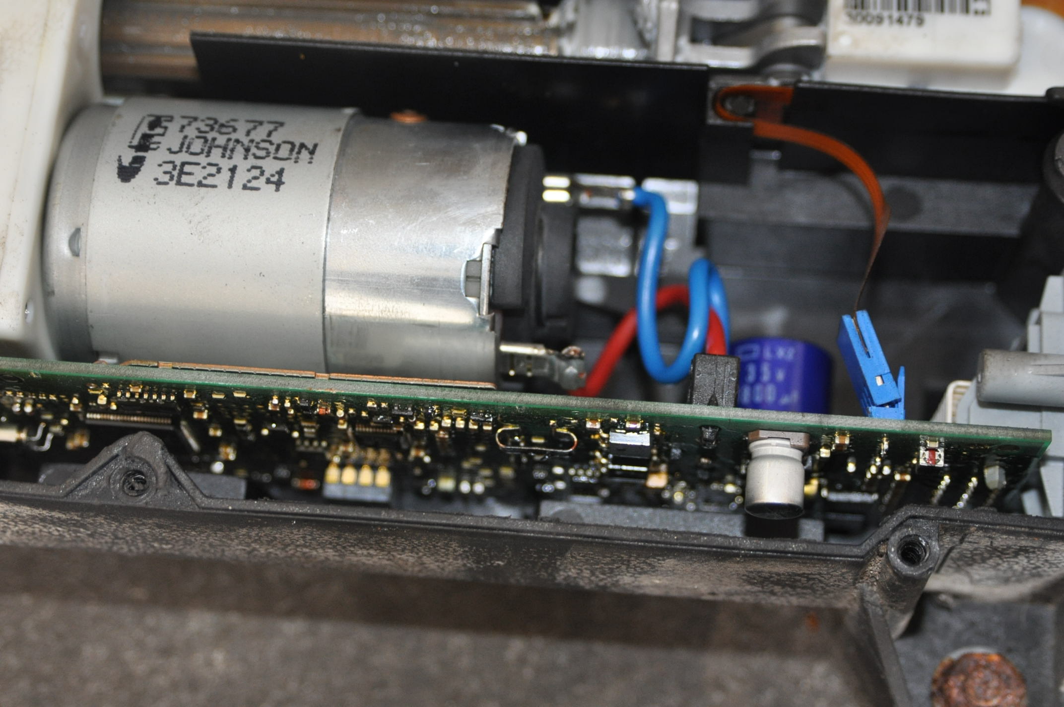

Oui, c'est une usine à gaz, la partie électronique du moteur de tirage des câbles de "frein à main" ou à bouton
avec le moteur électrique bruyant provenant probablement du fait qu'il y a un problème sur des composants électroniques prévus pour la mesure du couple moteur engendrer par le tirage des câbles qui doivent être HS et donc un tirage excessif générant le bruit soit sur la partie engrenage mécanique de tirage, soit sur le moteur lui même. Une description plus approfondi du bruit permetterait peut-être d'affiner le diagnostique. Mais toujours est-il qu'il y a dut y avoir une casse du mécanisme de tirage en position tiré.

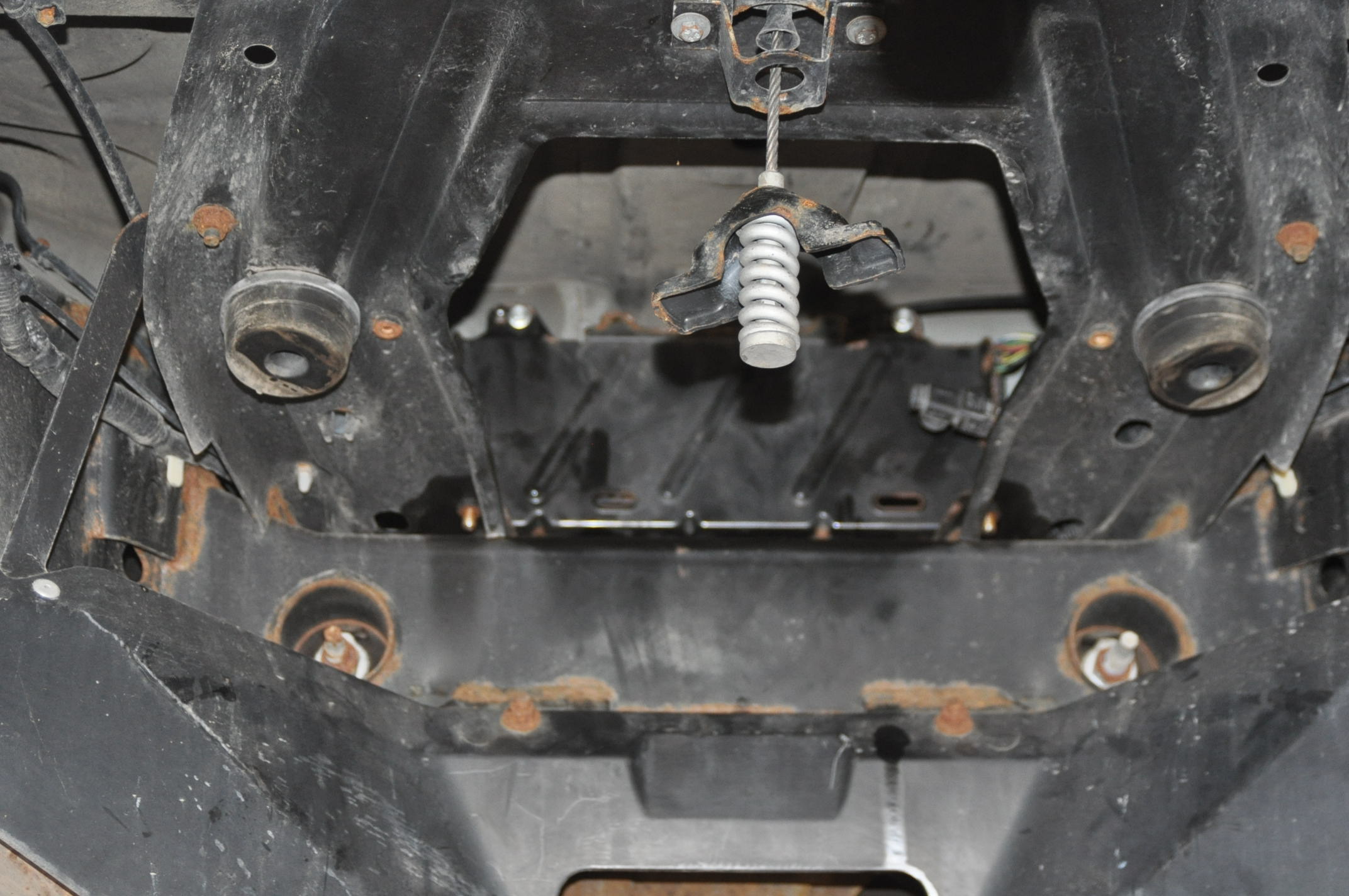

1) Vue d'un peu plus loin, dans une position tirage.
2) Dans une position repos.

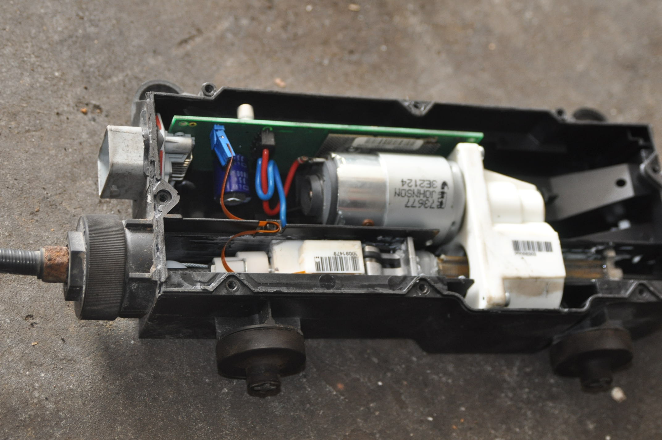

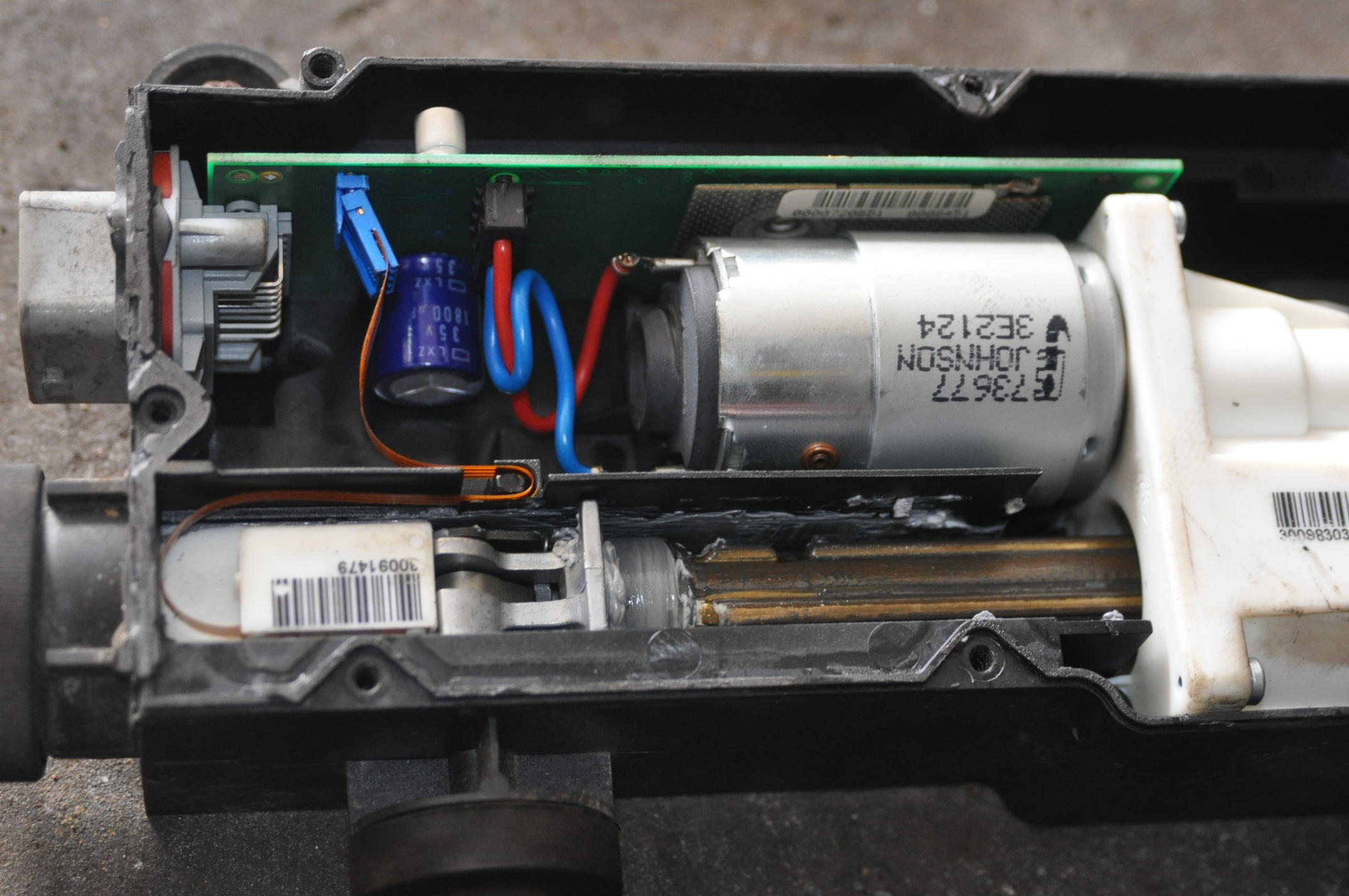

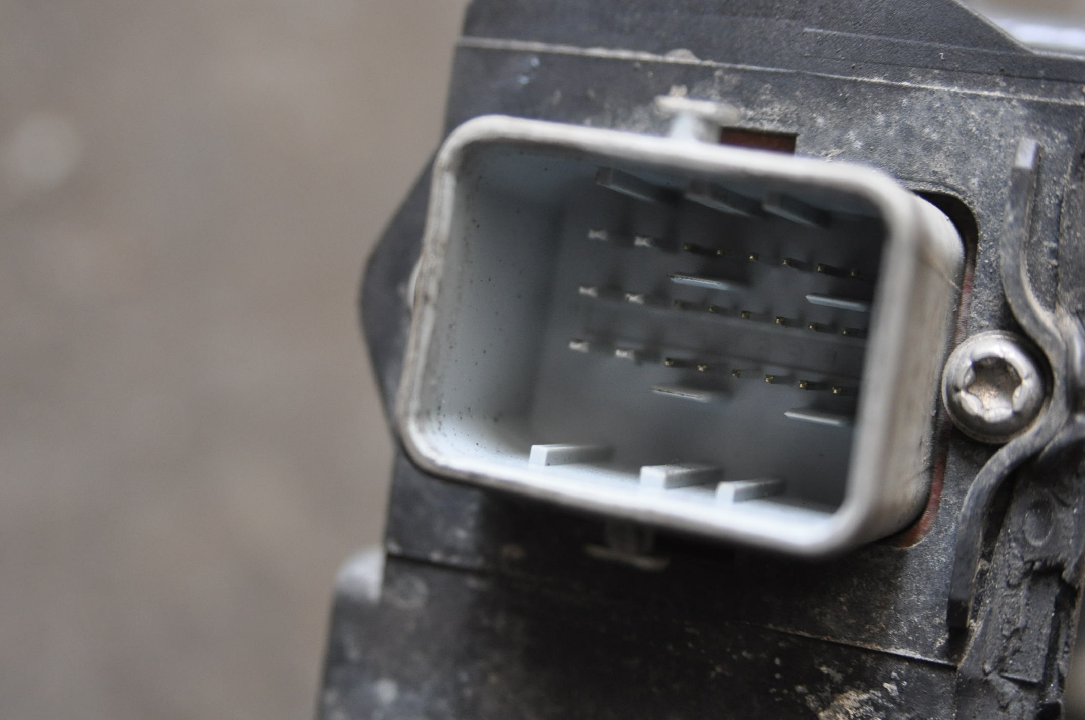

2bis) Rien que le connecteur me fait peur
, Sachant que là dedans, il y a du bus LAN et autre processeur à tous les étages.
3) Le boitier est en dessous au milieu vers l'arrière derrière la roue de secours, d'un accès assez difficile, on voit le connecteur du boitier sur la droite.

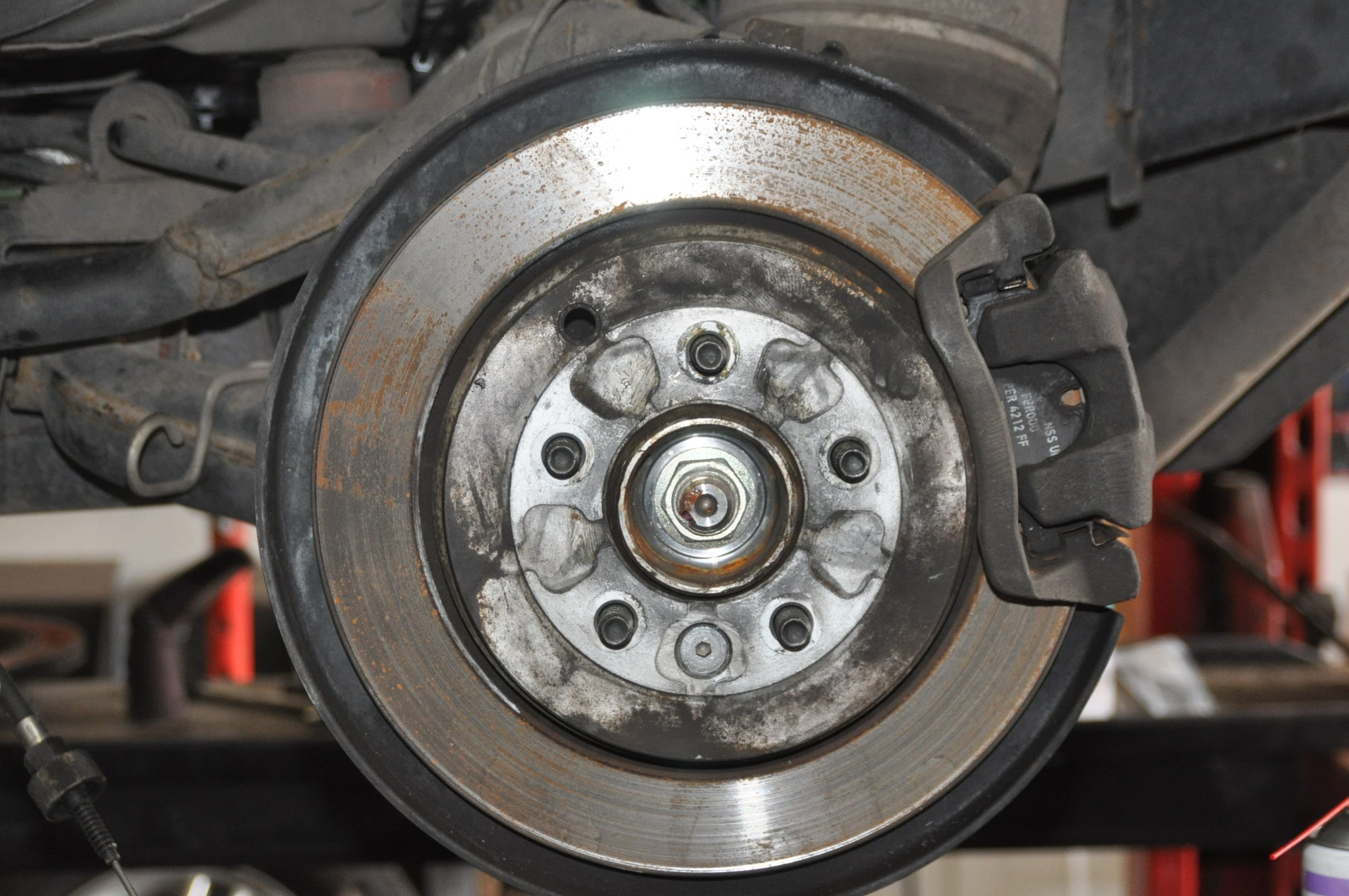

4) Bon, ça c'est le frein arrière à disque du disco TDV6 en apparence normal.

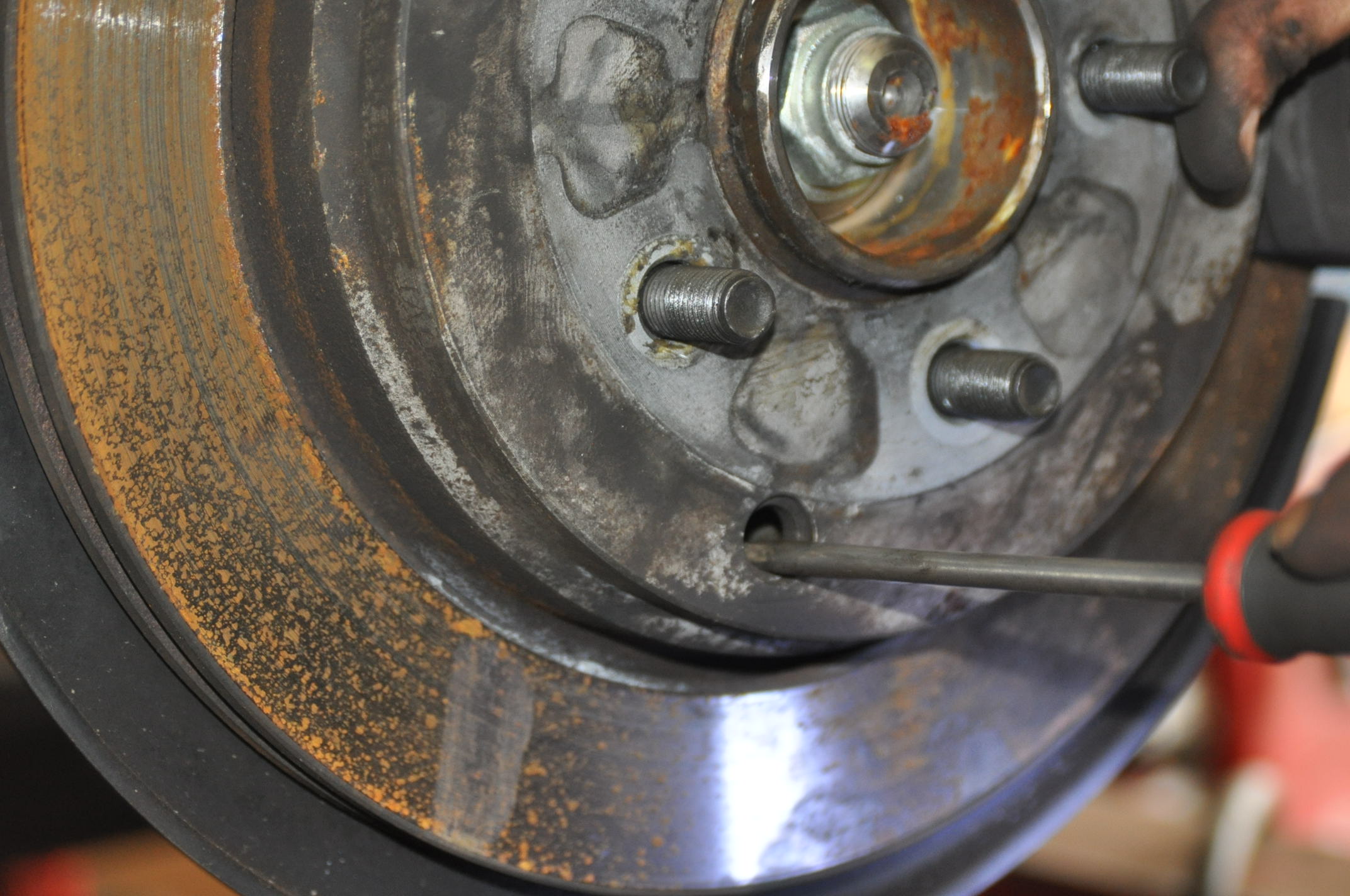

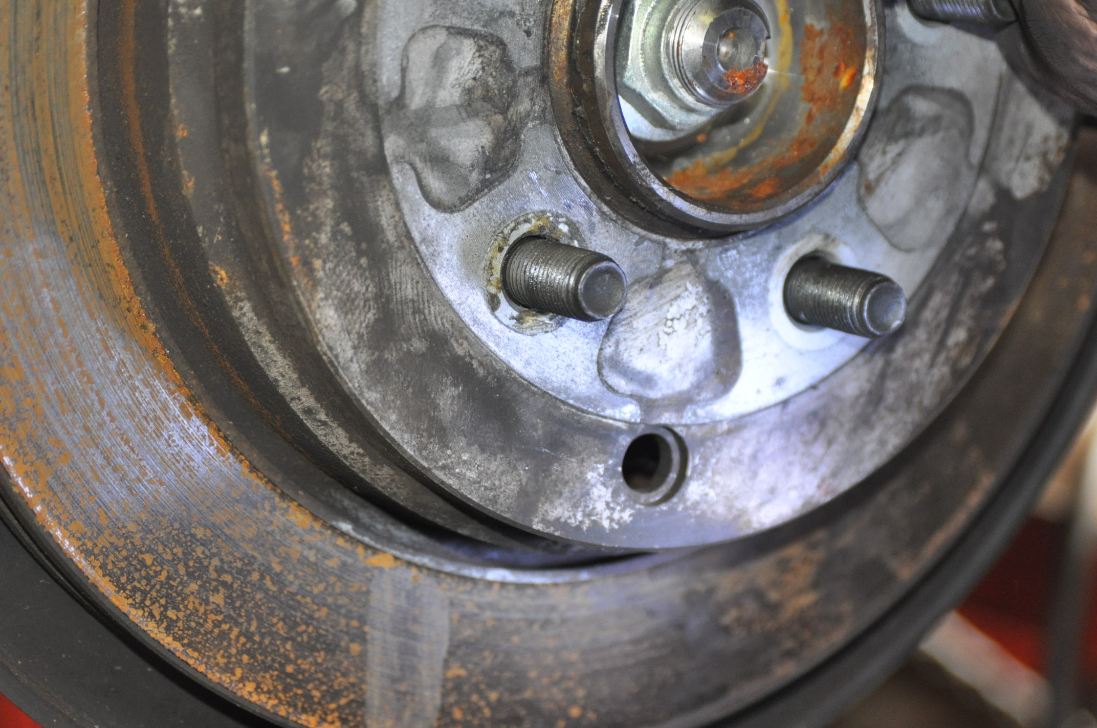

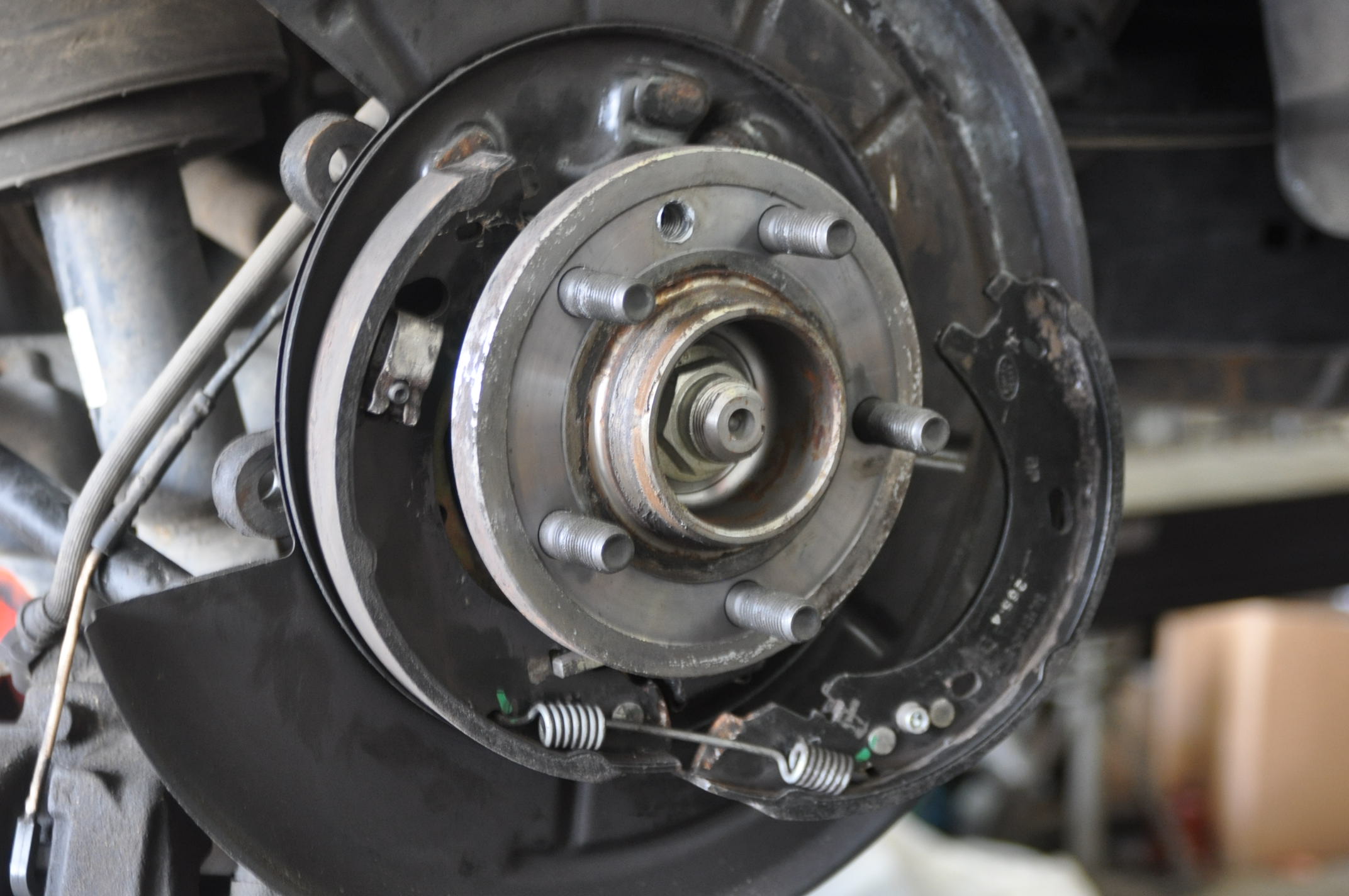

5) Mais non, la où je trouve le système astucieux c'est l'utilisation du disque en guise de tambour de frein à main:
6) Le trou permet de fricoter à l'interieur les mâchoires du frein à main.
7) Un tournevis, pour accéder au préréglage d'écartement automatique, et peut-être aussi permettant de libérer une pression maintenue par le système de tirage automatique.

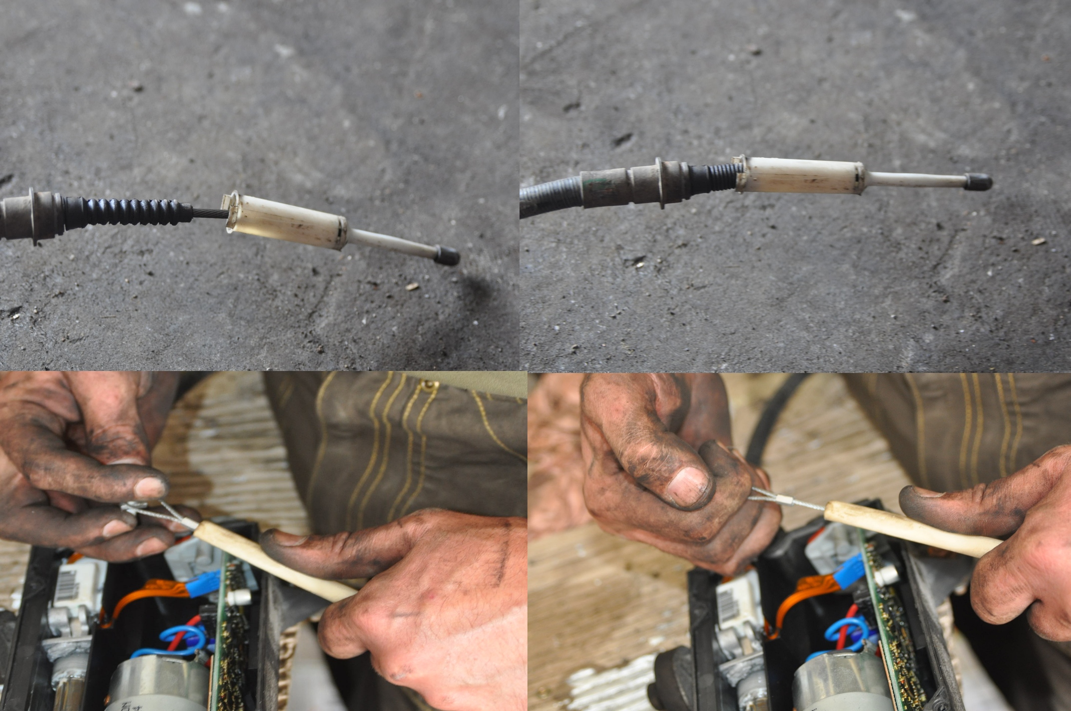

8 ) Câble de frein à main, coté tirage du mécanisme et coté mâchoire.
