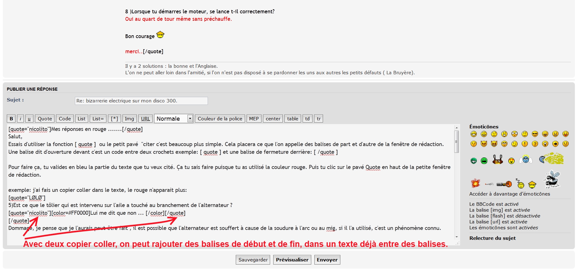

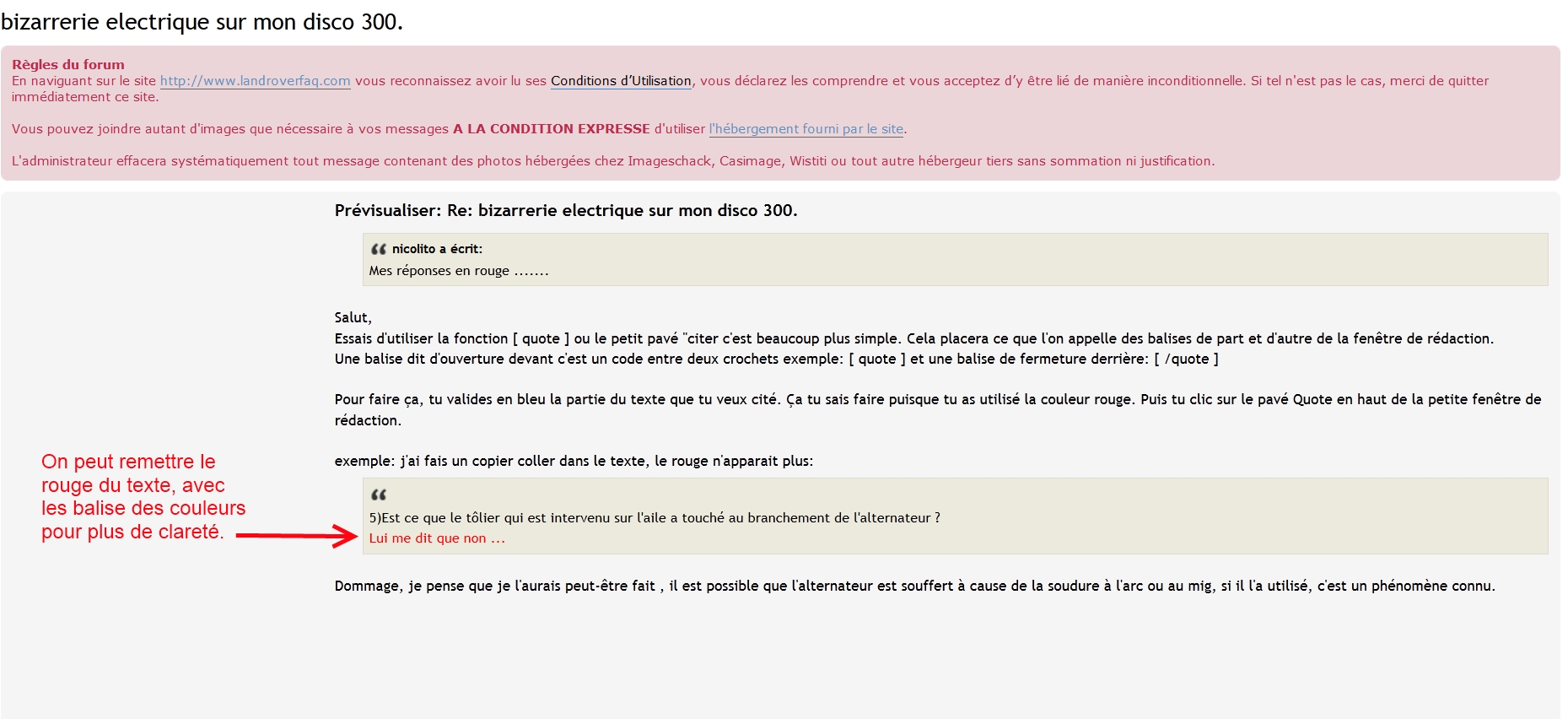

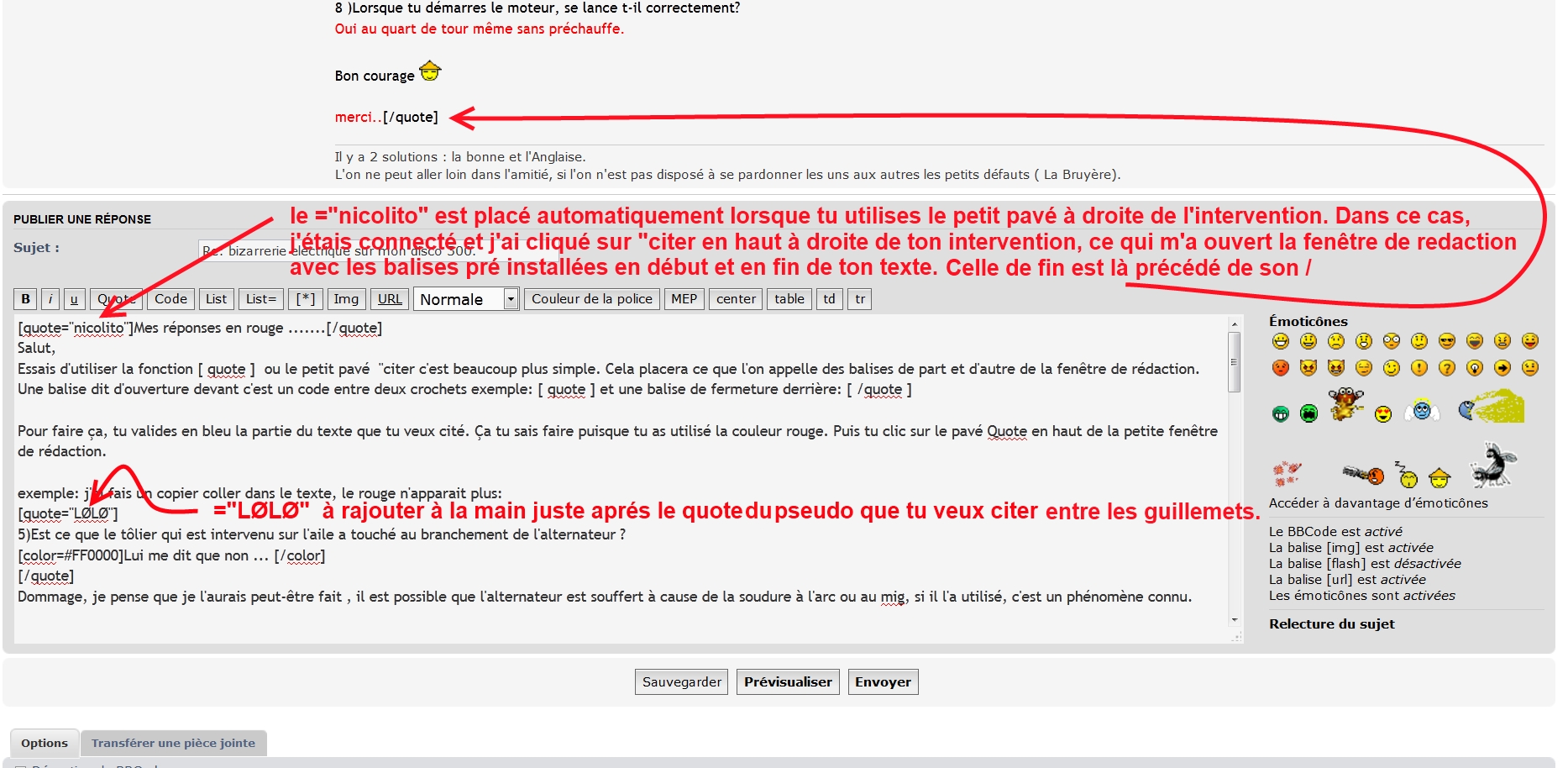

Re: bizarrerie electrique sur mon disco 300.
nicolito a écrit :Mes réponses en rouge .......
Essais d'utiliser la fonction [ quote ] ou le petit pavé "citer c'est beaucoup plus simple. Cela placera ce que l'on appelle des balises de part et d'autre de la fenêtre de rédaction.
Une balise dit d'ouverture devant c'est un code entre deux crochets exemple: [ quote ] et une balise de fermeture derrière: [ /quote ]
Pour faire ça, tu valides en bleu la partie du texte que tu veux citer. Ça tu sais faire, puisque tu as utilisé la couleur rouge. Puis tu clic sur le pavé Quote en haut de la petite fenêtre de rédaction.
exemple: J'ai fais un copier coller dans le texte, le rouge n'apparait plus:
1) Départ de la fenêtre de rédaction, de ce qui est déjà rédigé.
2) Il faut surligner en bleu le bout de texte que l'on veut citer. Puis cliquer sur le pavé repéré Quote au dessus de la fenêtre de rédaction.
3) Cela a pour effet de placer automatiquement une balise de citation "quote" en début sans slash et en fin avec un slash ( barre oblique /).
:shock:
4) On prévisualise:
5) Ce qui a pour effet:
6) On améliore un peu en remettant des balises de la couleur rouge dans la citation quote:
7) On affine le quote cela peut-être nécessaire, si il y a plusieurs intervenants.
8 ) Ce qui nous donne:
9) Mais ce n'est pas encore ça... Car après tout, ce n'est pas si compliqué que ça de maitriser les balises, il faut toujours qu'il y ait une balise d'ouverture qui corresponde à une balise de fermeture. Clairement des fois quand les textes sont longs on s’emmêle un peu les crayons avec les codes et les balises mais on y arrive toujours.
Enfin, désolé pour le hors sujet :? , mais là :D , ce que tu lis est beaucoup plus clair :wink:
