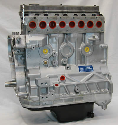

A mon humble avis, comme tu as eu des dégâts interne sur l'équipage mobile et le bloc moteur, le mieux est d'acheter chez Turnerengineering, un 200 Tdi sans accessoires.
http://www.turner-engineering.co.uk/htm ... gines.html
Avec 2500 €, tu as un bloc neuf avec tout l'équipage mobile et la culasse. Il faut ajouter le transport. Tu prends ensuite tous les accessoires (pompes, alternateur etc...) de ton ancien moteur, met une courroie et galets neufs et te voilà reparti.

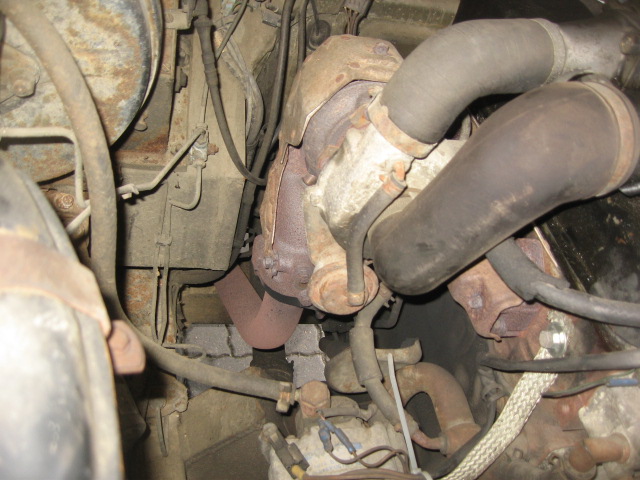

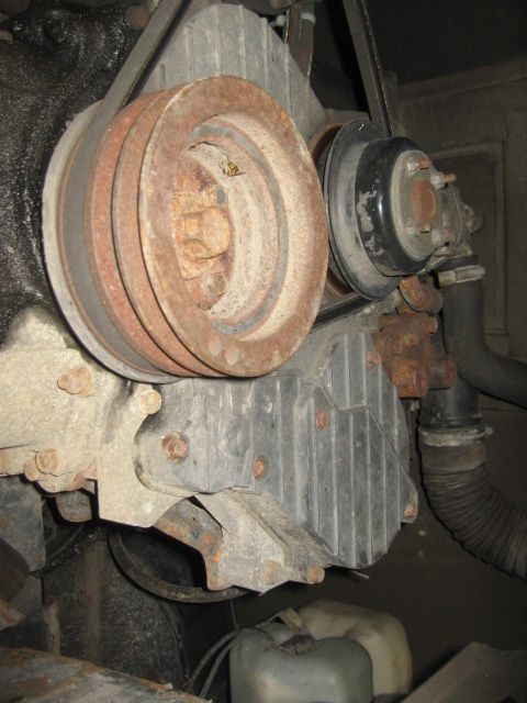

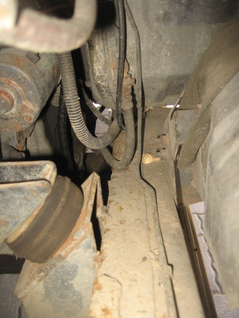

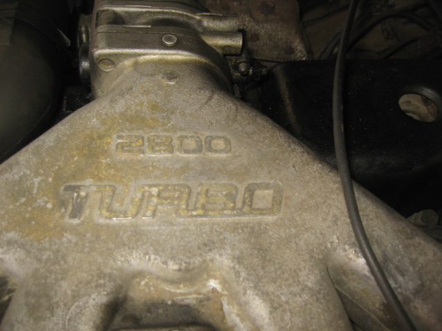

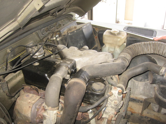

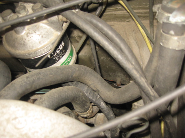

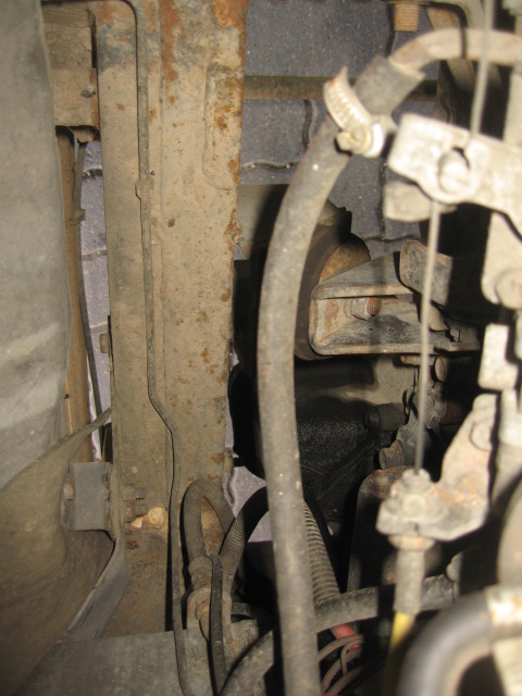

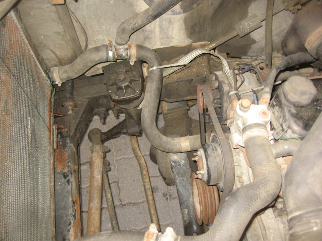

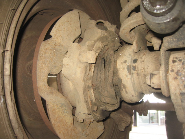

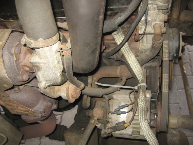

En Afrique du sud, cela ce pratique, quelques images d'un 90 de l'armée sud africaine avec un moteur issuzu :
1) 2) 3) 4) 5) 6) 7) 8 ) 9) Pas de ventilateur et pas de problème de chauffe, le proprio la ramené d’Afrique, il n'était pas mécano pour deux ronds, il ne savait pas que son moteur n'était pas d'origine. 10) 11)Soufflet de protection de bol militaire en cuir. A+

ahhh je connais j'ai vu ce topic j'ai pas vu l'image du moteur isuzu... c'est cool ça si c'est pas trop demandé est ce que c'est une boite d'origine ou changé? dans l'autre topic je me rappel pas ou exactement tu as dis que tu allais lui poser d'autres question "lol" est ce que tu peux voir si c'est une boite d'origine ou bien celle de l'isuzu? merci

Salut,walidbk a écrit :alors des nouvelles ??
Très bonne question, je n'en sais rien, j'ai listé les autres photos, je n'ai rien vu qui me mets sur une piste quelconque. Pas moyen de retrouver les coordonnées du gars de passage, croisé il y a 3 ou 4 ans

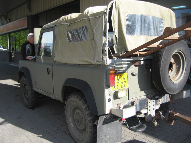

bonsoir a tous je vais me lancer dans la modif je pense je suis entrain de chercher un moteur je vais vous montrer des photos de la bête la petite 88 et celle de la 110 bientot pour le moment elle dors loin de chez moi dans la ferme

j'ai pas pu uploader d'autres photos malheureusement, voici la petite 88 en attendant de prendre en photo la 110
