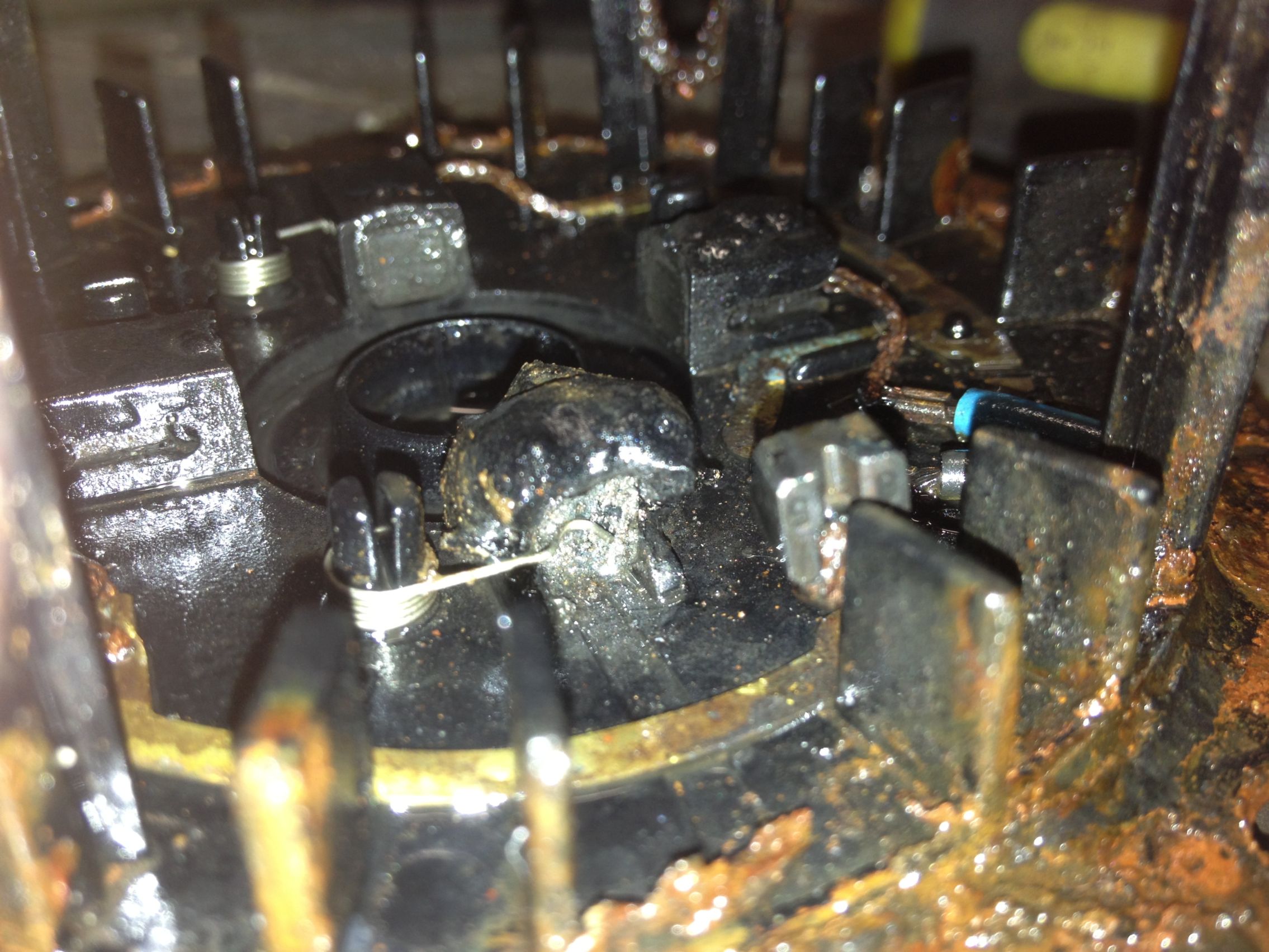

Apres ouverture:
L'interieur est remplie de rouile, de particules d'oxydation de metal...
Et la le couvercle et ses composants:
Si quelqu'un peut m'expliquer comment fonctionne ce truc...mes cours de bac D sont un peu loin!!!

Zou, sur l'etabli:
La on voit au bout de la pince un composant qui est detache de sa fixation ( charbon??)
Sur les photos suivantes, on constate que l'un des espaces de fixations des charbons(???) a eu un beau coup de chaud...a mon avis a cause du grippage
Situation normale:

Voila, j'en suis la:
Alors, a votre avis, sauvable ou pas?
Je pense que je peux refixer on bon endroit le charbon(??) detache.
Comment nettoyer? Poncage leger du contenant rouille?

Pas sauvable...
En fait, pour bien faire, il faudrait que je demonte la bobine de cuivre et son axe pour nettoyerr le bocal...et ca c'est pas possible sans faire de degats...
J'ai essaye de nettoyer avec la bobine...mais c'est pas terrible....
Ou alors, je trempe le tout dans un produit qui bouffe la rouille...Mais lequel...un acide?
Bref...resultat aleatoire...
