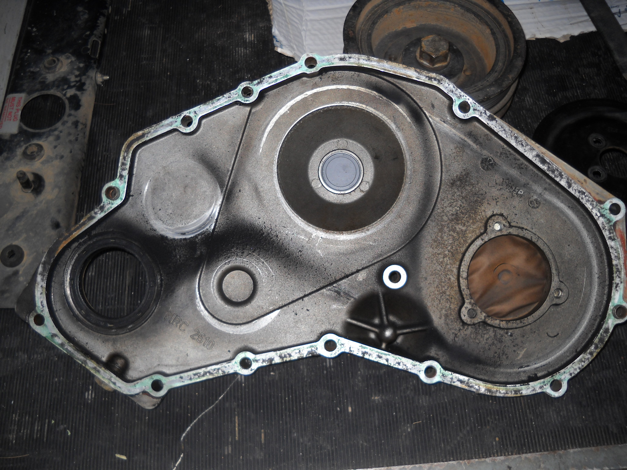

Le bouchon de gué sur le carter de distribution à gauche sur la photo sous le joint spy.
http://www.landroverfaq.com/download/fi ... &mode=view

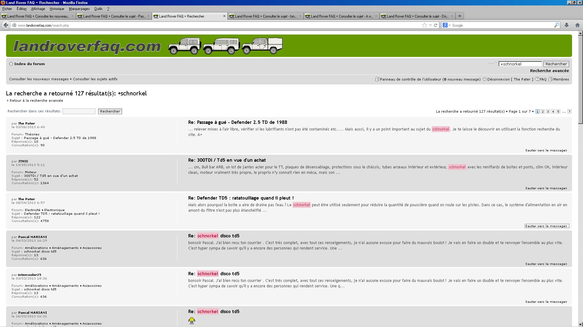

Comme déjà indiqué dans plusieurs sujets, comme quoi je vois que l'on n'utilise pas la fonction recherche, il faut comme Feub l'indique, relever mises à l'air libre, vérifier si les lubrifiants n'ont pas été contaminés etc.....Montauban a écrit : En dehors du snorkel qui est indispensable,
Mais aussi, il y a un point important au sujet du schnorkel.
Je te laisse le découvrir en utilisant la fonction recherche du site.

Certes, mais qui dit passage de gué dit Schnorkel, et si tu tapes "Schnorkel" tu as ceci : Dès le troisième message, tu as la réponse à ma précédente intervention.......Def e-Duck a écrit : Bref, je veux dire que la façon d'utiliser la fonction recherche est déterminante.

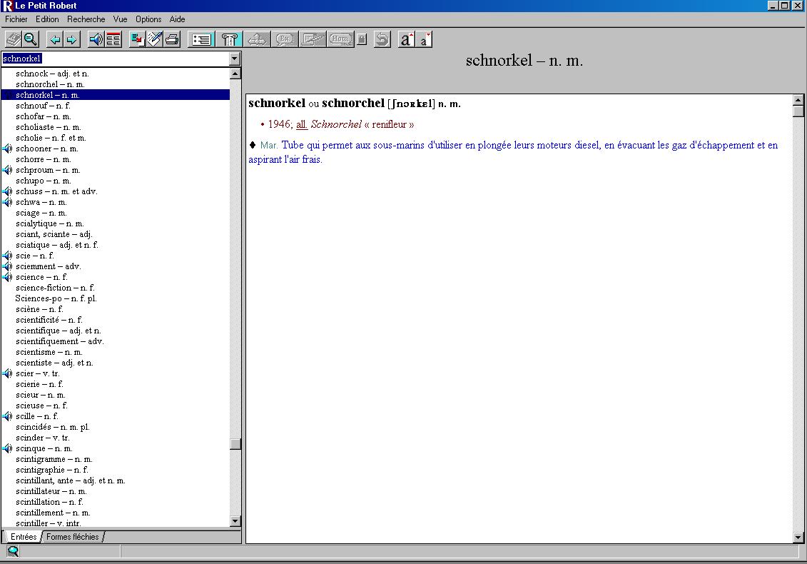

J'utilise comme référentiel, le dictionnaire Français, le Petit Robert.
Il y a écrit :
Schnorkel ou Schnorchel n.m. -1946 : all. Schnorchel "renifleur"......
