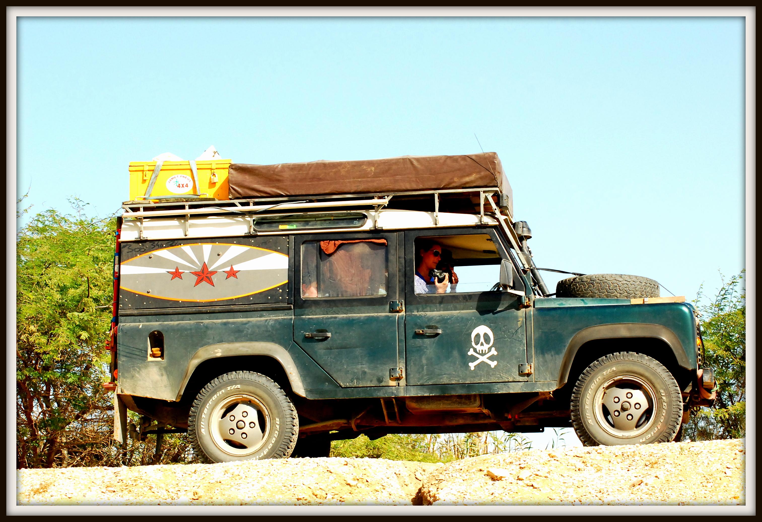

110 au poste frontière Mauritanienne de Diama
