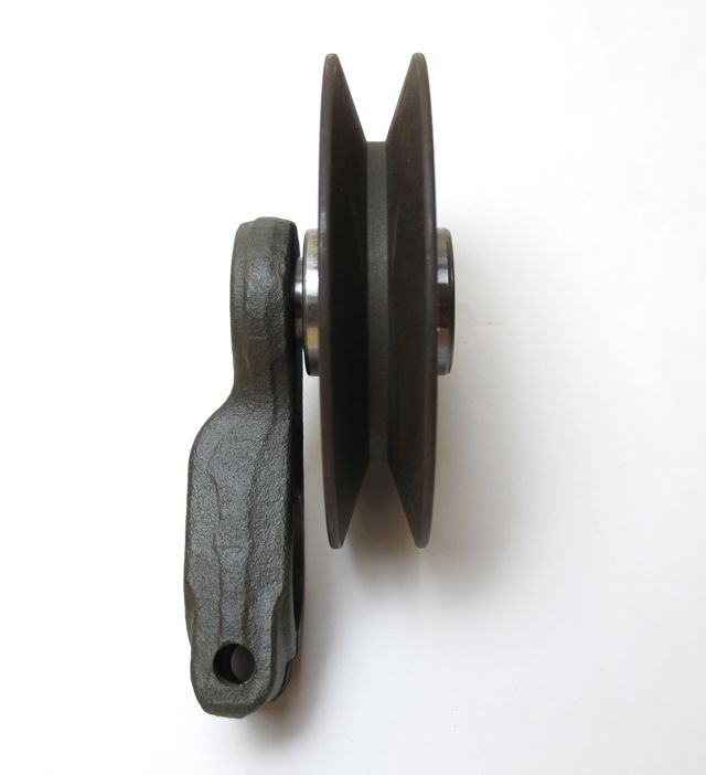

Aprés une sortie "musclée" dans la boue ce weekend, et des couinement des courroies d'accessoires, je me suis aperçue au moment de la toilette de mon RR classic 200 TDI de 1993 que la poulie tendeuse de la courroie de clim avait disparue...!!!! Il ne reste plus que l'axe et le chemin de billes du roulement....de cette poulie.
Quelqu'un a t'il une référence à me donner ou un éclaté du montage.

Re: Galet tendeur courroie clim 200TDI
Référence 614718.
Référence 614718.

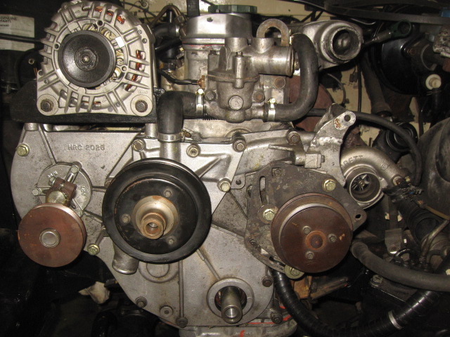

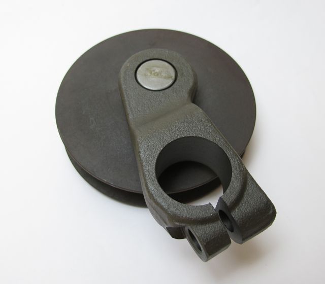

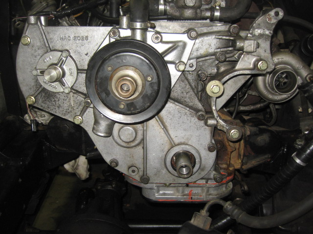

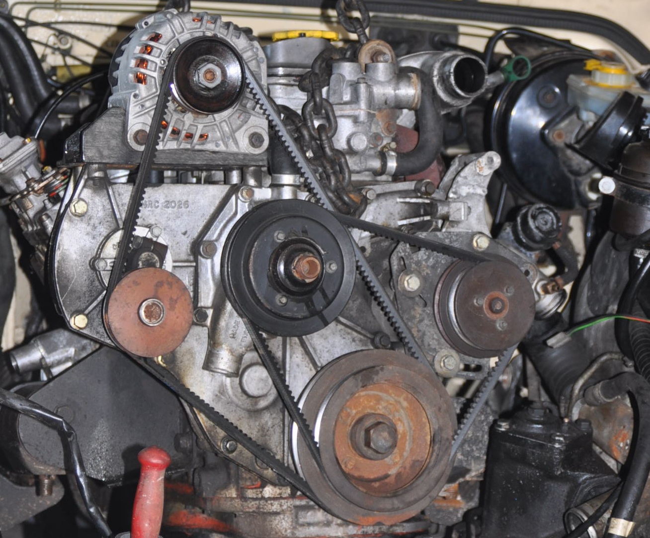

En place cela donne sans la poulie: Avec la poulie sans la courroie: Avec la courroie, bien que sur l'exemple l'usage en a été détourné: A+
merci torero mais ce n'est pas ce montage !!!!

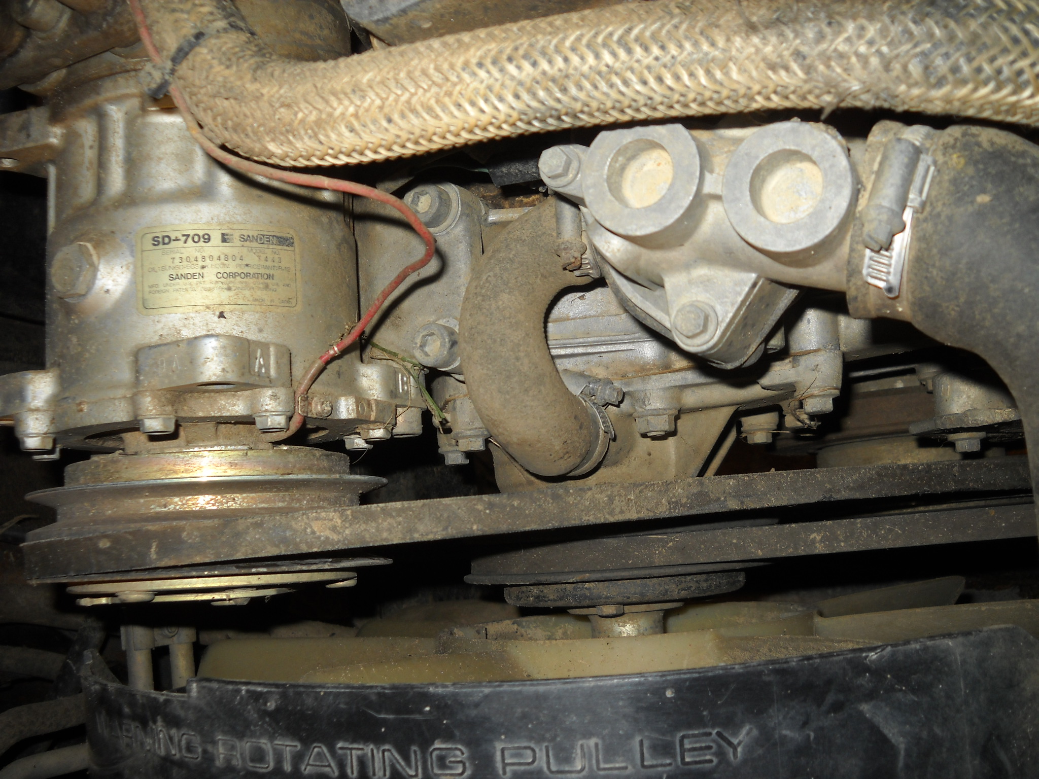

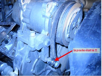

voici une photo de mon montage
landement....
landement....
Vraissemblablement, il ne s'agit pas d'un montage d'origine. Du coup ça va être très difficile de t'aider surtout qu'on a même pas le galet en exemple.
Ah oui! +1 avec torero.
Cela ne ressemble pas à un galet d'origine Land Rover, d'où provient ta clim ?
Peut-être que tu peux monter le système d'origine, il faudrait contrôler le déport.
Ou alors trouver une poulie qui se monte sur l'axe restant.
Il faudrait mettre une photo de détail de l'axe avec des cotes voir ce qu'il y aurait de possible de faire.
