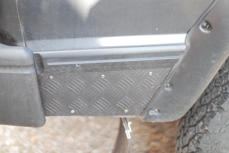

J'avais oublié de poster la suite.
Bref, voilou le résultat, ça reste sobre et en noir ça fait moins bling bling je trouve.
plaque alu
plaque alu
