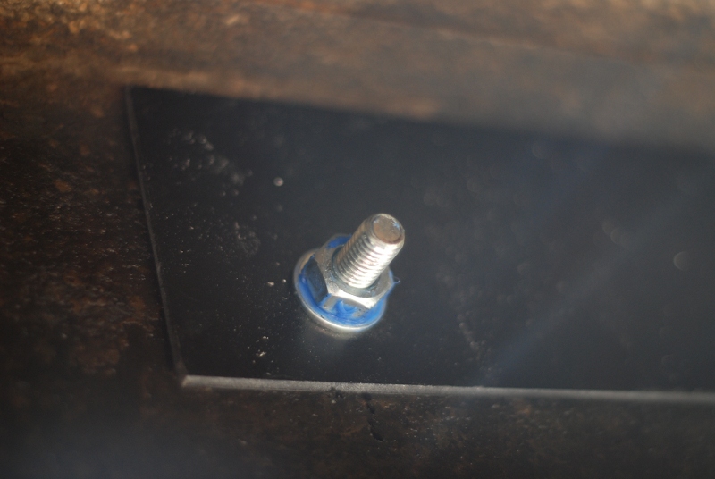

Pour en revenir aux longerons plastique, je m'en suis fabriqué en acier avec un plat et un tube rectangulaire 80x50mm.
Le résultat ne me déplaît pas même si j'étais dans l'impossibilité de cintrer le profilé rectangulaire pour lui donner le profil du bas de caisse. Pas soudeur du tout, le résultat me convient même si la mention "peut mieux faire" est justifiée.
Ma question porte sur la fixation, j'ai utilisé 4 vis de diamètre 10 avec des contre plaques mais je crains pour la corrosion future. Faut-il insérer quelquechose entre le bas de caisse et le longeron et la contre plaque ?
Pour le moment, c'est fixé ainsi :
Je pensais mettre une épaisseur de caoutchouc entre chaque pièce, j'ai des bandes d'environ 1 mm d'épaisseur qu'il serait facile à découper à dimension et à insérer.
Qu'en pensez-vous?

J'ai finalement inséré des bandes de caoutchouc coupées à dimension entre le longeron, le bas de caisse et les contre-plaques.
Ai-je bien fait, je n'en sais rien, mais ça me semblait mieux ainsi. Je démonterai tout dans quelques mois pour voir ce qu'il se passe là dessous.
