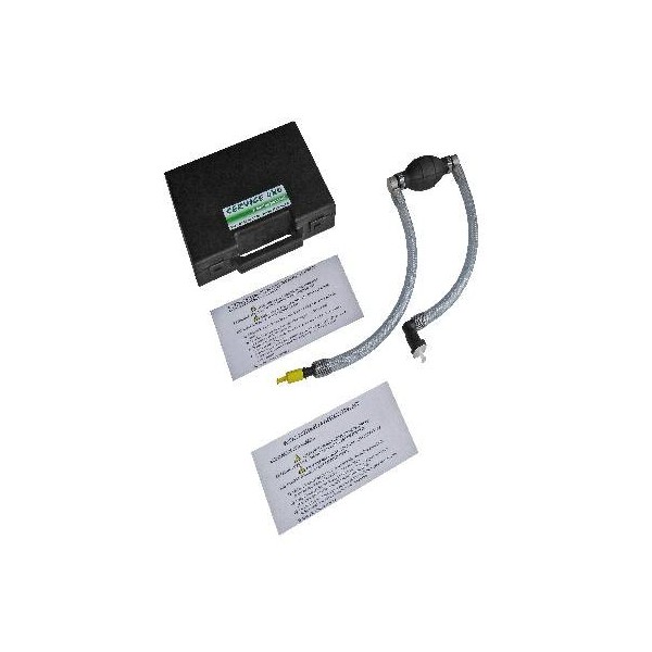

- une durite avec poire d'amorçage du circuit GO : fabriqué avec une durite ref LR006249 et une poire du commerce (voir photo du bricolage conseillé ci-dessous).

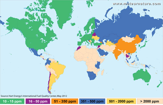

Les DEF de 2007 et 2008 n'ont pas de FAP et peuvent donc encore rouler loin moyennant quelques précautions (ajout d'un lubrifiant pour pompe injection par exemple)
Concernant la qualité des carburants on note une nette amélioration en Europe, ailleurs il y a des endroits qui restent à éviter effectivement avec ce type de moteur.
La carte des teneurs en soufre pour le gasoil :
Pour réduire les émissions toxiques et permettre l'emploi de systèmes de dépollution avancés, on a amélioré le gazole. On l'a rendu plus propre en diminuant sa teneur en soufre. Ce fut un bond en avant fantastique pour la qualité de l'air, mais il n'a malheureusement pas été fait par toute la planète d'un seul élan. L'initiative est venu de la Suède, qui avait réglementé dés 1991, et presque toute l'Europe a suivi. Il ne reste plus que quelques pays de l'ancienne Yougoslavie, ou de l'Europe de l'Est, où le gazole est mal dépollué, mais le changement est en cours. Il n'en va malheureusement pas de même en Afrique.
C'est ce que montre l'étude de Hart Energy, qui a réalisé une carte du monde de la teneur en soufre dans le gazole. La teneur en soufre supérieure à 2000 ppm est la norme en Afrique. Dans certains pays, la part de soufre dépasse même les 7000 ppm. Avec pour première conséquence d'interdire l'accès au continent africain à tout automobiliste européen conduisant une voiture à la norme antipollution Euro 5 (la norme en vigueur depuis 2011). Un plein en Algérie, la voiture n'ira pas au bout. Le FAP sera détruit, et les injecteurs rendront l'âme peu après. Pannes non couvertes par la garantie, car toutes précisent la nécessité de se ravitailler avec un gazole à basse teneur en soufre.
L'unique solution est d'avoir une vieille voiture, ou une voiture adaptée à la qualité des carburants africains. Renault par exemple, vend en Algérie des voitures sans FAP, avec une injection moins fine que celles des modèles européens. Ces autos ne respectent que la norme Euro 3, laquelle était en vigueur en Europe de 2000 à 2005.
Le Maroc a fait un geste courageux en imposant un gazole de meilleure qualité, et il est devenu sur ce plan le leader africain. Mais il est regrettable, et scandaleux, que des pays producteurs d'hydrocarbures, comme l'Algérie ou le Nigeria, n'aient pas encore suivi. Car même dans une vieille voiture comme il y en a beaucoup en Afrique, l'emploi d'un gazole désoufré a un effet immédiat de réduction des émissions toxiques...
