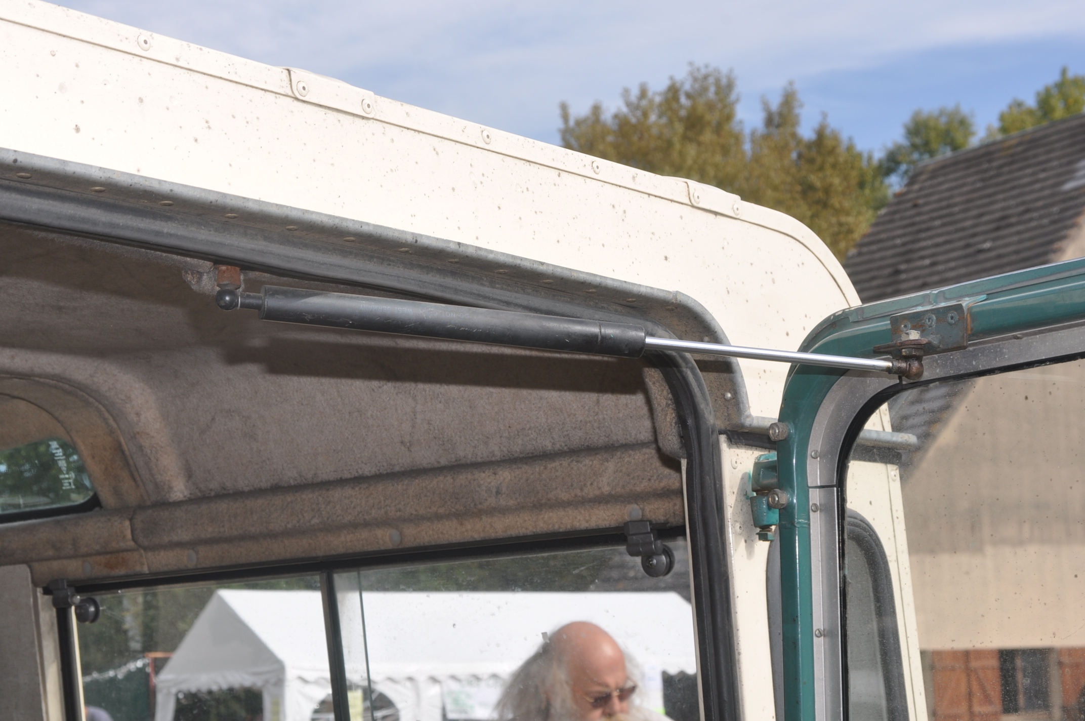

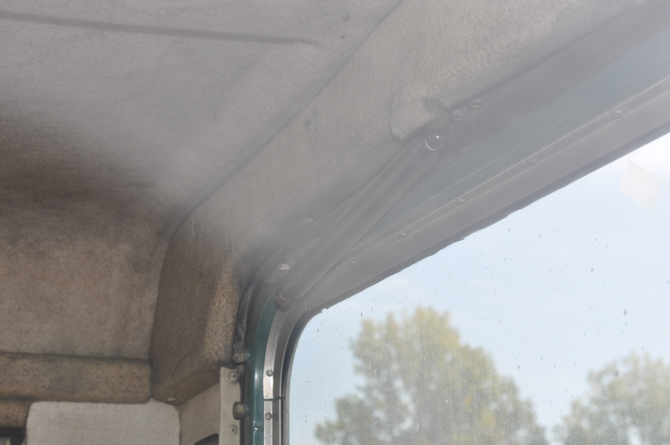

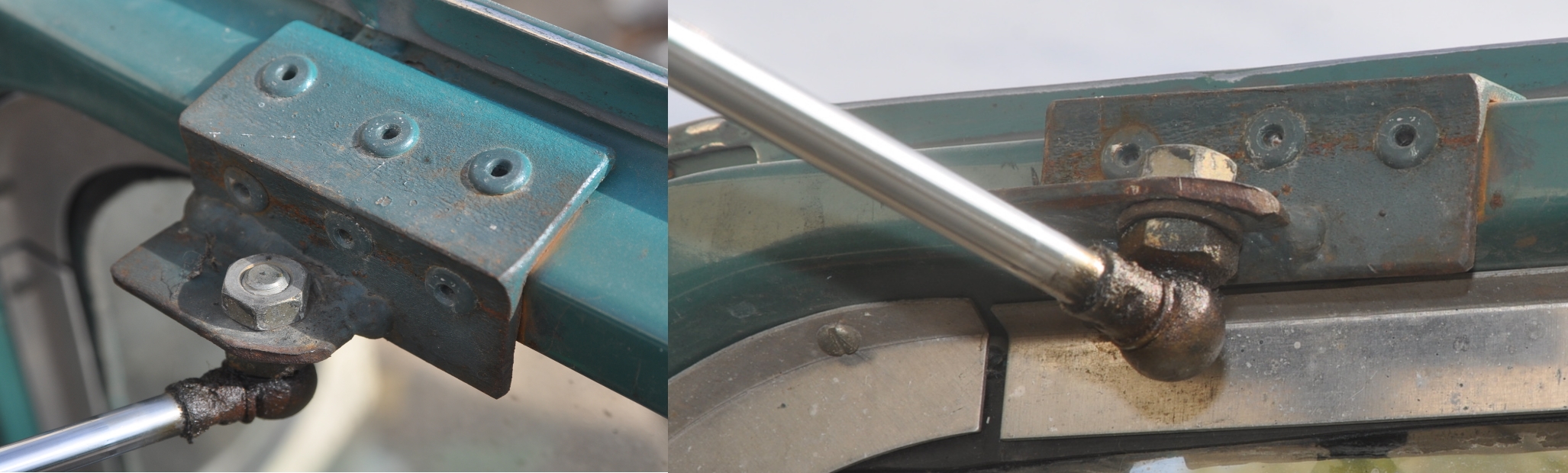

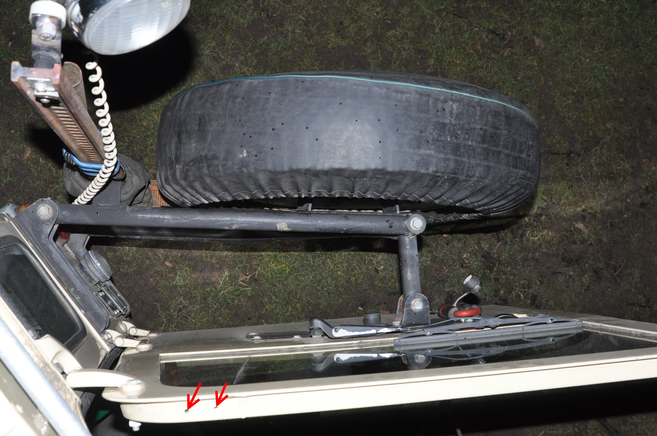

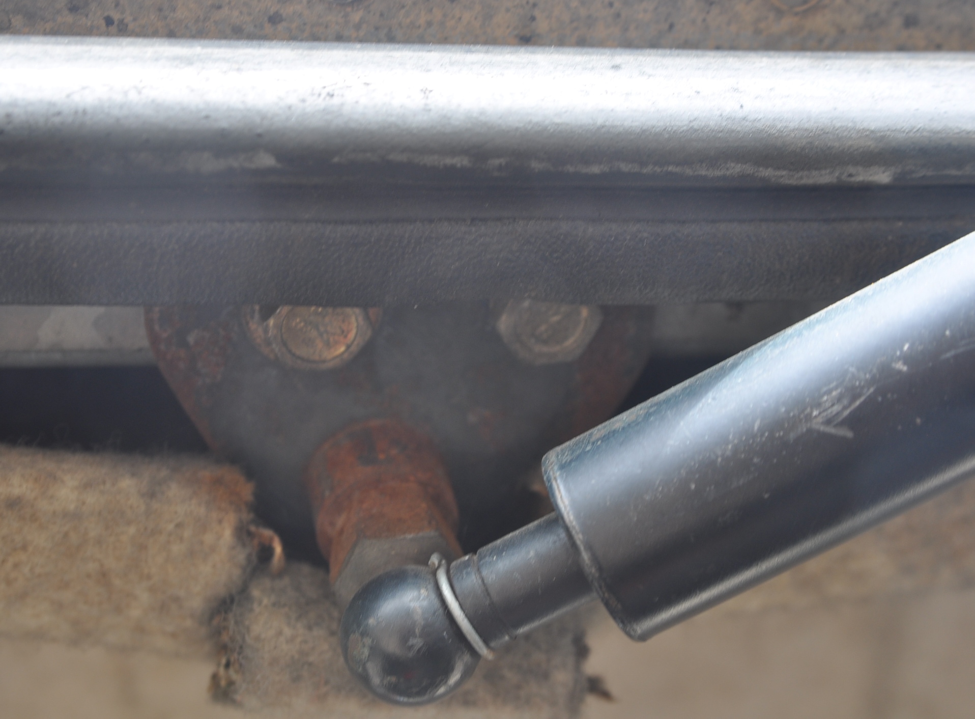

Un système de vérin:
1)Ouvert: 2) fermé: 3) fixation du vérin coté porte: 4) fixation coté toit: 5) Un porte roue un peut, empêcher également la porte de se refermer trop facilement. A noter sur la photo l'emplacement de deux trous de rivet ayant servit à la fixation d'un vérin; plus nécessaire avec le porte roue.
