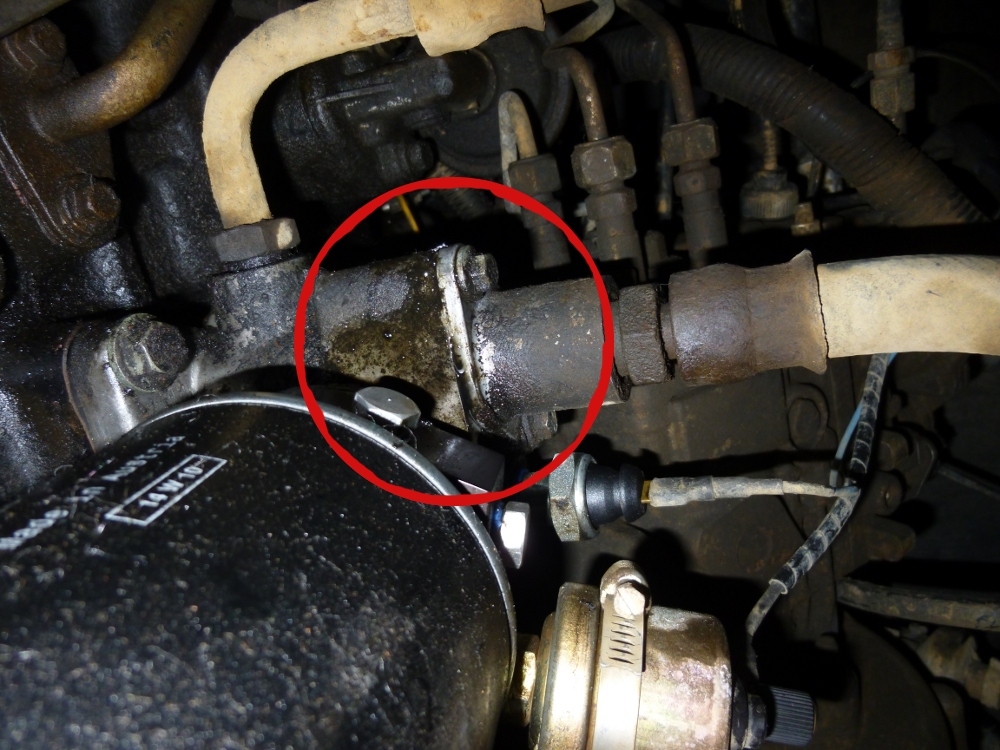

Je sens que mon sujet ne va pas être original mais tant pis ! Mon Land fuit ...
Bon bref, pas grand chose mais je n'aime pas savoir qu'un truc ne fonctionne pas bien.
La fuite est très faible, une ou deux goutte de temps en temps quand le moteur est chaud et ça semble venir du raccord de tuyau d'huile entouré sur la photo :
Ma question est double :
Pensez vous qu'avec la pression, la fuite puisse en fait venir de la plaque sandwich que j'ai installée pour le mano de pression d'huile et être projetée si "haut" alors que c'est du goutte à goutte qui tombe ?
Si cela vient en fait du raccord du tuyau d'huile entouré, puis-je simplement tenter de resserrer les 2 écrous sans risque ou vaut-il mieux tout démonter à l'occasion de la prochaine vidange ?
En résumé : c'est grave docteur(s) ?
Merci d'avance,
Arnø

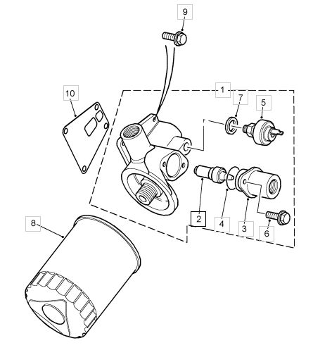

Essayes peut être dans un 1er temps de changer le joint torique (ERC5913-pièce n°4)
Re: Fuite d'huile du printemps...
Oui, tu as sans doute raison, j'ignorais tout de cela.
Inutile de redonner un coup de serrage a priori
Par contre j'ai fait ma vidange il n'y a que quelques mois (la voiture a du faire 500 bornes avec la nouvelle huile) ça m'embête donc un peu de devoir la refaire
Je garde la réf du joint sous le coude pour ma prochaine commande.
A+ et merci

Tu ne vas pas perdre beaucoup d'huile en changeant le joint.Arnø a écrit : Par contre j'ai fait ma vidange il n'y a que quelques mois (la voiture a du faire 500 bornes avec la nouvelle huile) ça m'embête donc un peu de devoir la refaire![]()
Pas besoin de vider ton carter d'huile.

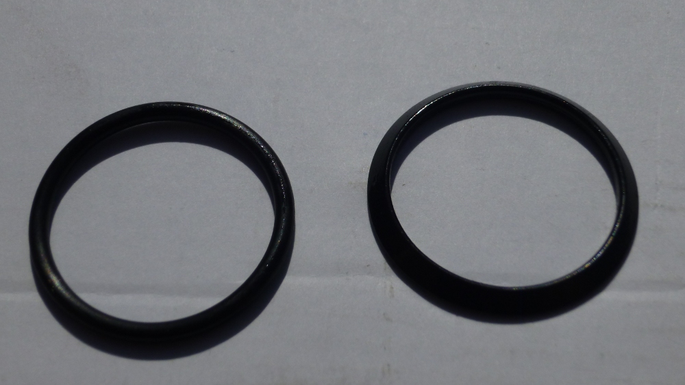

Petit retour tardif et juste pour info :
En remplaçant le joint torique, je m'étais rendu compte que l'ancien n'avait de torique que le nom (voir la photo, l'ancien est à droite)
Est-ce une déformation du joint avec le temps ou celui d'origine n'était pas torique ? En tout cas la fuite a disparu et c'est là l'essentiel !
Arnø
