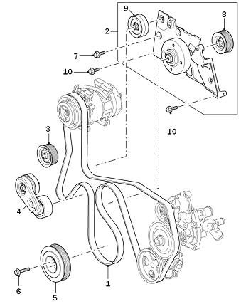

Re: montée en température sur Def td4 2.2 neuf!
Courroie TD4, ah! le poids des images... :wink:
LØLØ a écrit :Salut,
Et là en vidéo 3 D :
https://www.youtube.com/watch?v=l7MUL3vtZ5o
Même architecture que nos moteurs Puma 2,4 l :wink:

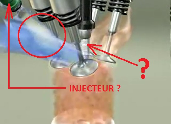

très intéressante cette animation 3D :mrgreen:
mais je vous pose une petite question hors sujet :o Le td4 n'est pas un moteur à injection directe ? :shock: d'accord il n'y a pas de préchambre Riccardo mais l'injection ne se fait pas non plus directement dans la chambre du piston car ces derniers me paraissent plats, j'ai tout faux? :?
on voit bien l'injecteur à gauche en haut avec son panache de GO qui pisse dans le collecteur derrière les soupapes d'admission...
c'est quoi la pièce centrale, bougie de préchauffage? pourtant on dirait bien un 2eme injecteur mais direct celui là RHOOOO double injection? :shock: :shock: :shock:
Oui ça ressemble bien à une bougie de préchauffage d'où semble partir l'explosion du mélange air / GO haute pression : mais ce point à l'extrémité de la bougie est-il le plus chaud ? :?:
Une autre vidéo pour entretenir prochainement et consciencieusement nos moteurs TD4 :
https://www.youtube.com/watch?v=PmjowWS7nmU
:wink:
gg48
Messages : 46
Enregistré le : 31/05/2008 15:58
Message non lu par gg48 »
La 2de video correspond bien au moteur 2.4 Duratorq monté sur nos Defender TD4.
Par contre, la 1ère vidéo semble montrer un moteur Ford Dura Tec, avec une injection centrale du carburant comme sur le Duratorq et une injection latérale (peut être de l'Adblue pour la pollution et la norme Euro 6 ?).
Un spécialiste pour confirmer?

La première vidéo montre un moteur à allumage commandé, un moteur à essence, quoi.....
PS : essence = petrol (UK) = gasoline (USA) :wink:
The Pater a écrit :té té té té
Messieurs, messieurs,
Que je suis déçu !
Bien modéré :wink:
Nous ferons donc deux Ave et trois Pater... :sm6:
me disais bien qu'il y avait quelque chose qui collait pas!!! :mrgreen:
