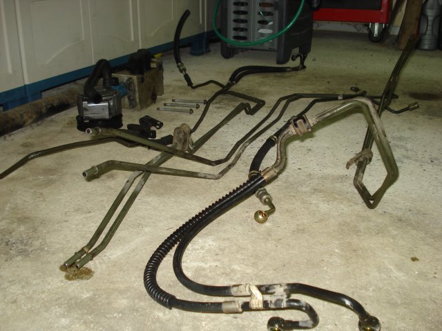

Apres il y a une procedure de purge du système mais il faut le nanocom ou autre valise....
pour ma part j'ai supprimé une partie du système ( pompe et biellettes) et il faut inhiber l'ACE au nano aussi pour eviter d'avoir les voyants au TdB, j'ai fait ce choix pour pouvoir revenir en arrière assez facilement au cas ou mais surtout pour rendre le disco plus souple et ne plus entendre les glongues et clacs a chaque changement de direction. Avant cela, J'ai remplacé plusieurs fois les biellettes mais a chaque fois le jeu revient.....
http://www.landmania.com/forum/showthre ... 646&page=6
C'est un peu radical mais c'est mon choix et ne le regrette pas, le disco est plus souple, plus de bruit bizarre, plus de probleme de pompe qui grippe (deja lu sur les forums), il penche un peu plus en virage mais ca ne me gene pas.
A bientot
Joel

j'ai parcouru le post de Boubou avec une certaine admiration il faut le dire vu la complexité du système
Quand à un des avantages : gain d'une 20aine de kgs non ?
