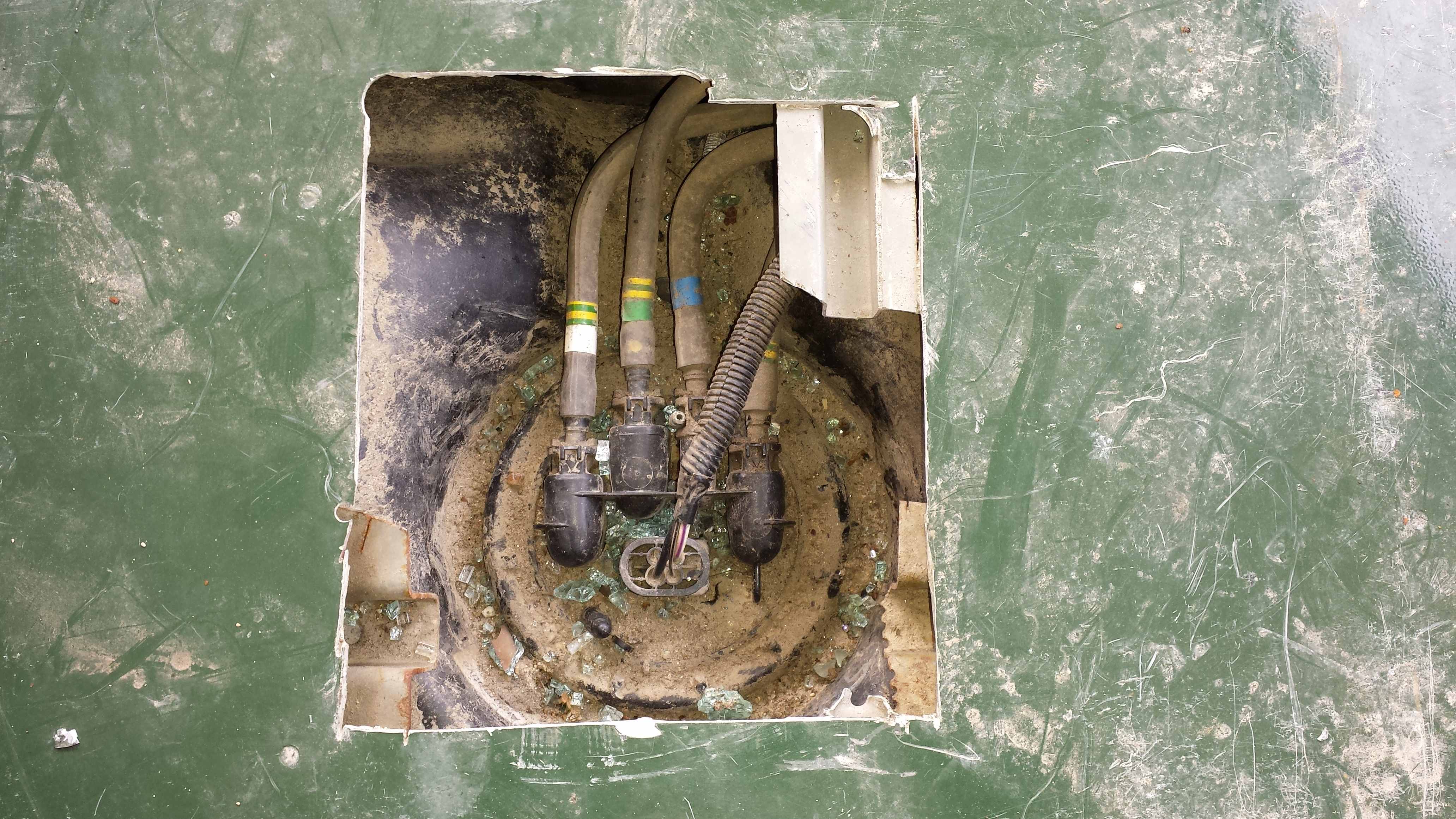

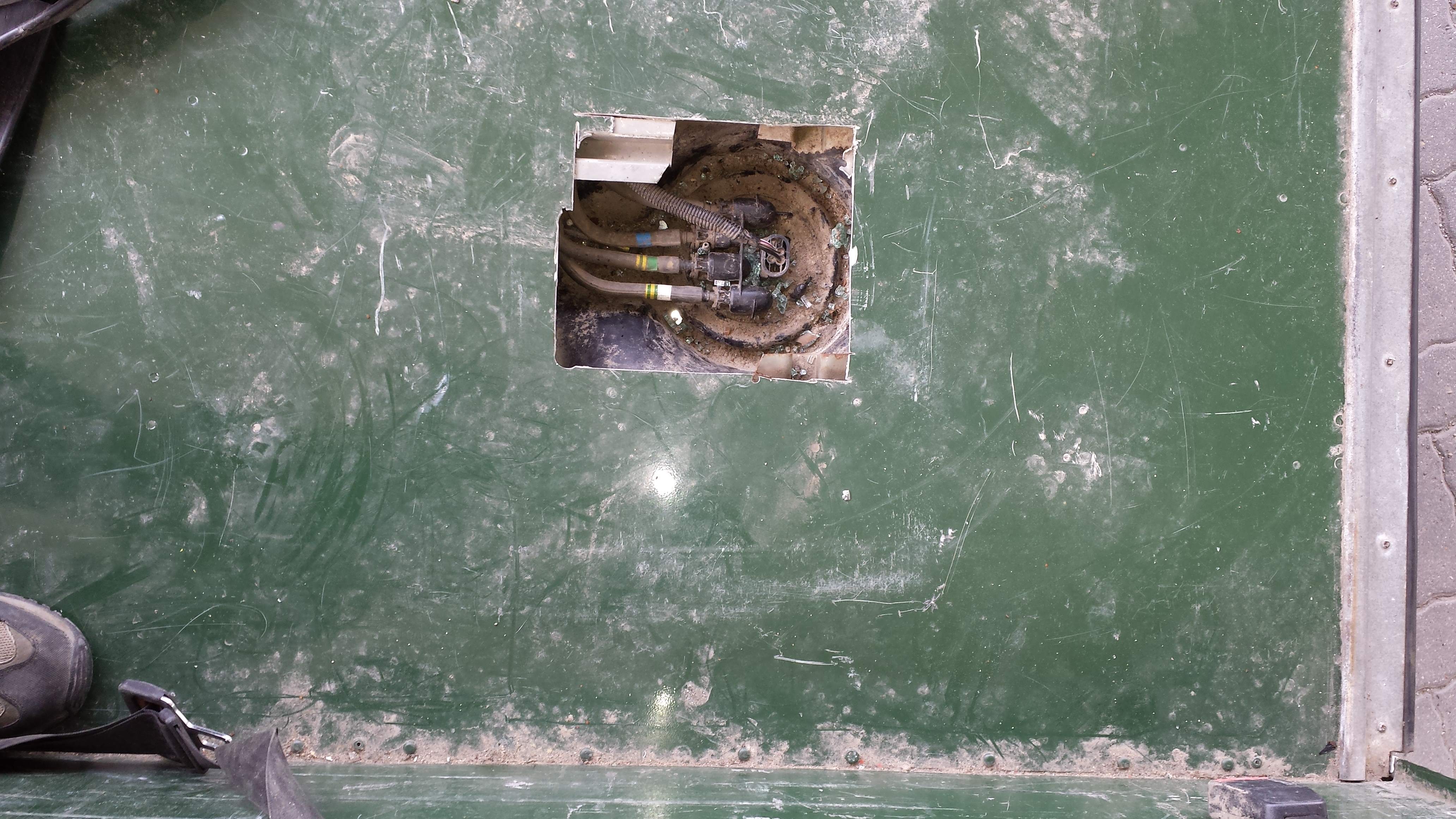

Non, laisse tomber, il y a les soudures par point sur les renforts et les cotés, il est de loin préférable de découper une petite trappe. Même si tu découpes un petit renfort, ce n'est pas grave. Un coup de disqueuse, et tu remontes avec 4 ou 8 rivets et une petite plaque plus grande que la découpe, et cela roule. On a pas besoin d'accéder à la pompe tous les quatres matins. Met un bouchon sur ton foret, pour ne pas percer trop profond les trous des rivets et épargner le réservoir plastique, bien qu'il y est de la marge.
En théorie: En pratique un peu a la gougnafier. En reportant la distance entre les rivets de ton land sur la photo, tu peux avoir une idée des cotes. A+

Sur le miens, j'ai du changer la pompe y'a un moment déjà.
Évidement, de base y'avait pas la trappe donc j'ai démonté le réservoir.
Le plus chiant c'est de déconnecter la pompe sans casser les connectique.
ça se fait très bien en prenant le temps.
Vider le réservoir (il ne pèse alors pas grand chose)
Le descendre un peu et le poser sur un support type cric bouteille.
A trappe je l'ai faite après avoir démonter le réservoir.
Je n'ai pas découper les renfort, la trappe ne me sert qu'a déconnecter la pompe tranquillement pour ensuite tomber le réservoir sans aucun problème.
De toute façon, en cas de changement de pompe ou de joint c'est quand même mieux de tout nettoyer autour.
Et vu le comment c'est foutu, c'est bien plus simple réservoir au sol.

Sur un 110" ou un 130" d'accord, mais sur un 90" c'est pas la même, la trappe n'est pas un luxe dans ce cas.africastef a écrit : 16/12/2020 17:59
