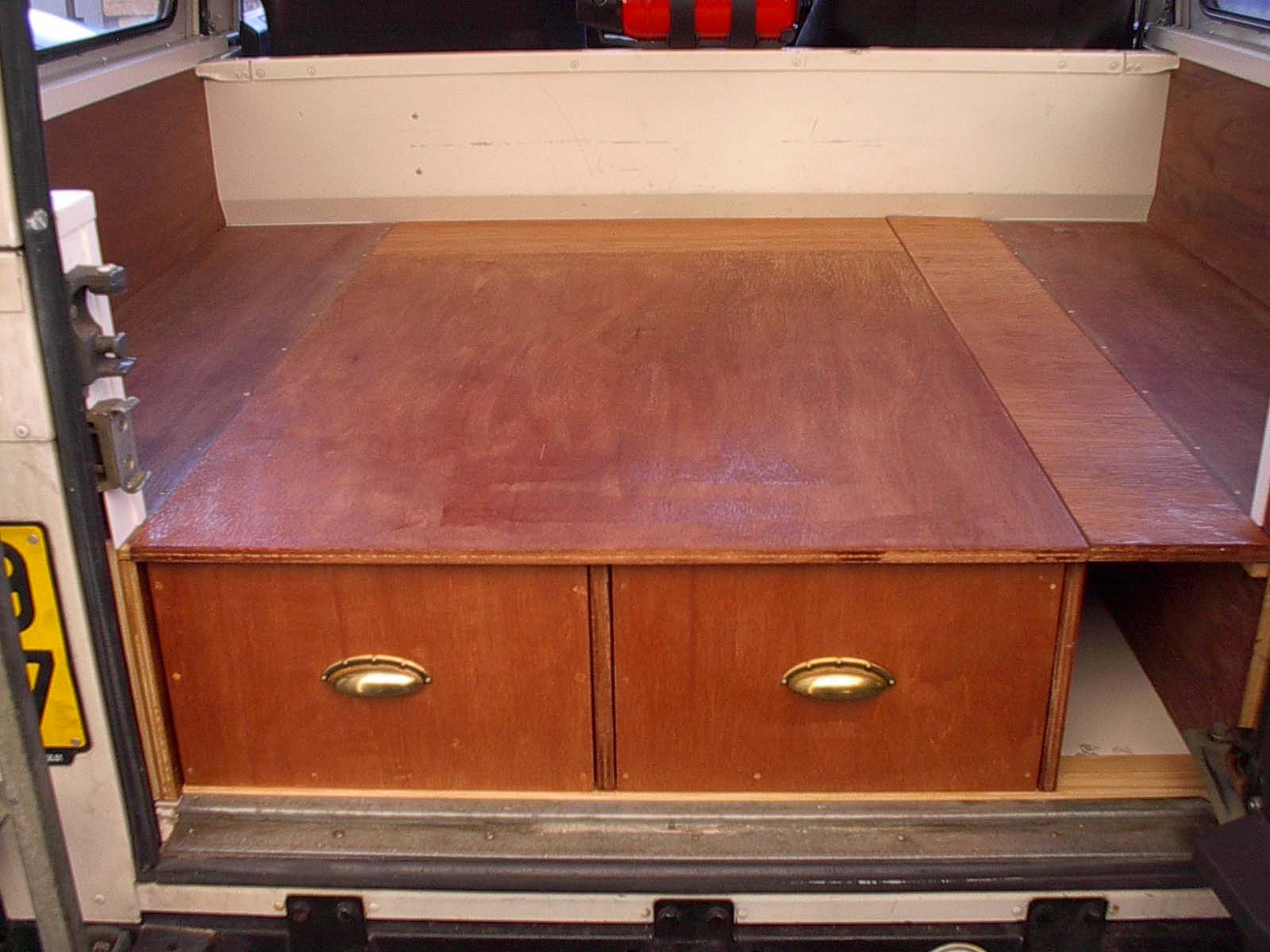

D'un coté à l'autre de mes passages de roues sont fixés perpendiculairement au sens de la marche 4 chevrons, sur lesquels est posé en fixe un plancher d'un seul tenant en CP marine. Le plancher est recouvert d'un tapis caoutchouc souple et épais (antidérapant et adhérant pour la bestiole).

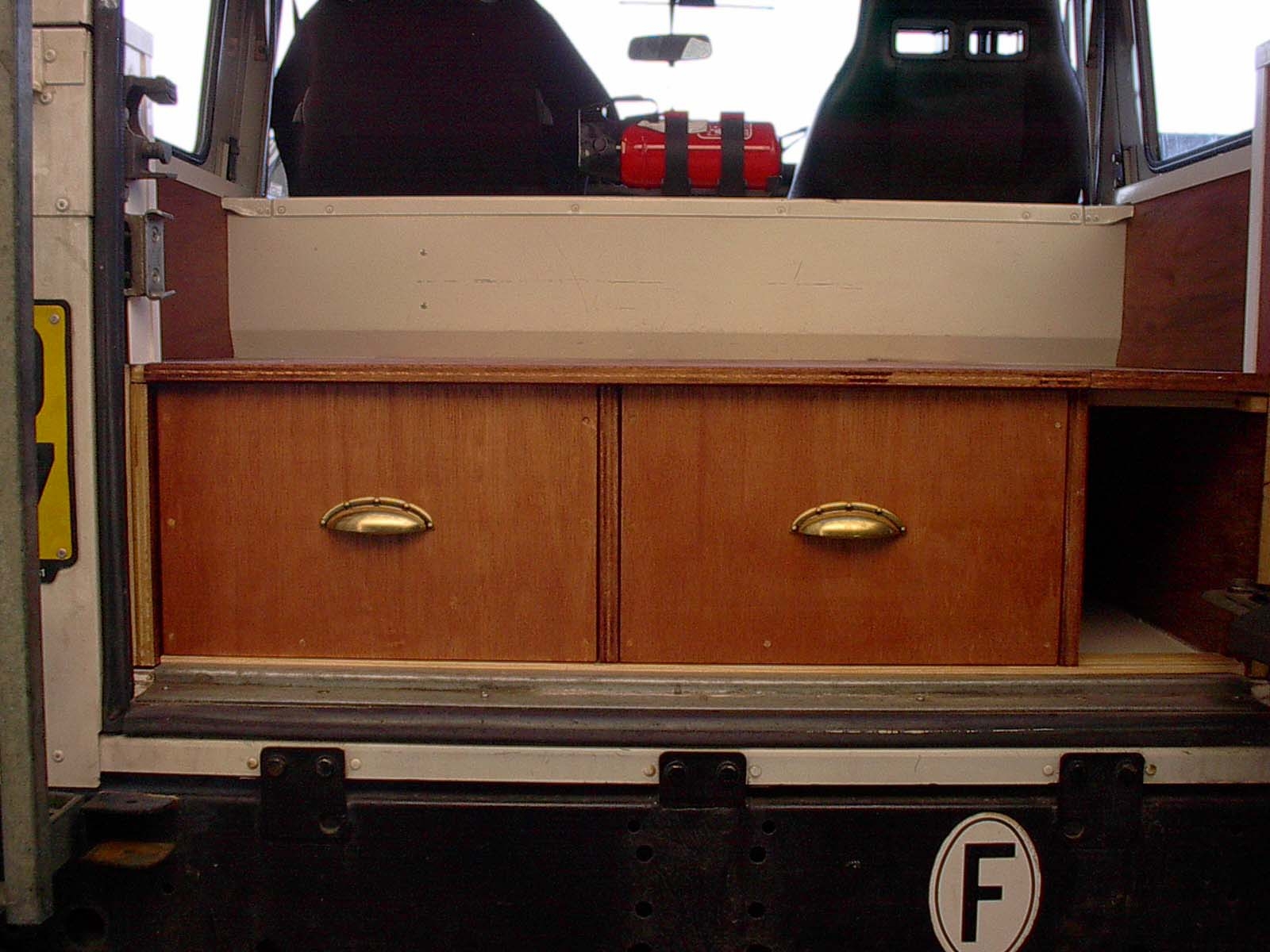

Sous ce plancher, j'ai fait un grand tiroir cloisonné qui tient toute la place dispo. entre les passages de roues, et roule sur le fond de benne grace à des roulettes genre magasin de bricolage. Le freinage du tiroir se fait grace à un arretoir de porte.
Si c'était à refaire, j'opterais pour 2 tiroirs montés sur glissières (moins de vibrations), et pour un plancher fractionné en 2 ou 3 parties reliés par des charnières (plus facile pour accéder au matos sans forcemment ouvrir les tiroirs, ou transporter des choses qui ne rentrent pas dans la tiroir car trop hautes).
