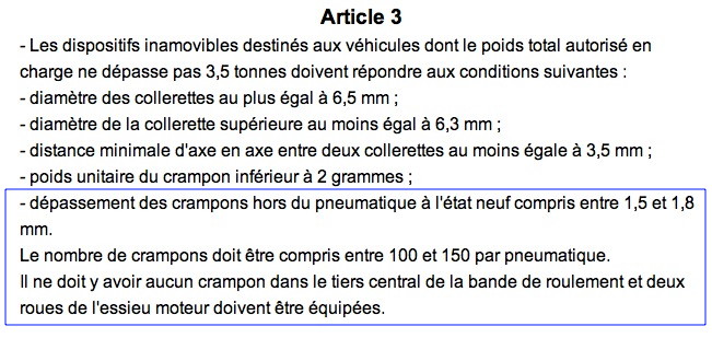

Arrêté du 18 juillet 1985 relatif aux dispositifs antidérapants équipant les pneumatiques (version consolidée au 10 août 2015) :
http://www.legifrance.gouv.fr
Messages : 2317
Re: Pneus clous
Oui ça c'est la règle "par défaut", quoi que certains pays nordiques imposent même moins de clous (quelque chose comme 50 par mètre linéaire). Mais si le manufacturier peut, par les tests, démontrer un impact environnemental qui reste dans les normes (usure de la chaussée), alors la limite est celle qui permettra de passer les tests (190 clous par exemple, pour mes Nokian).

Def e-Duck a écrit :Salut,
Je parlais de ces témoins ci :
Oui on est sur le problème d'arrachage du clou car il est au plus haut
Voilà pourquoi il y a des nouvelles techniques qui évite l'arrachage par un cousin d'air sous le pied du clou
