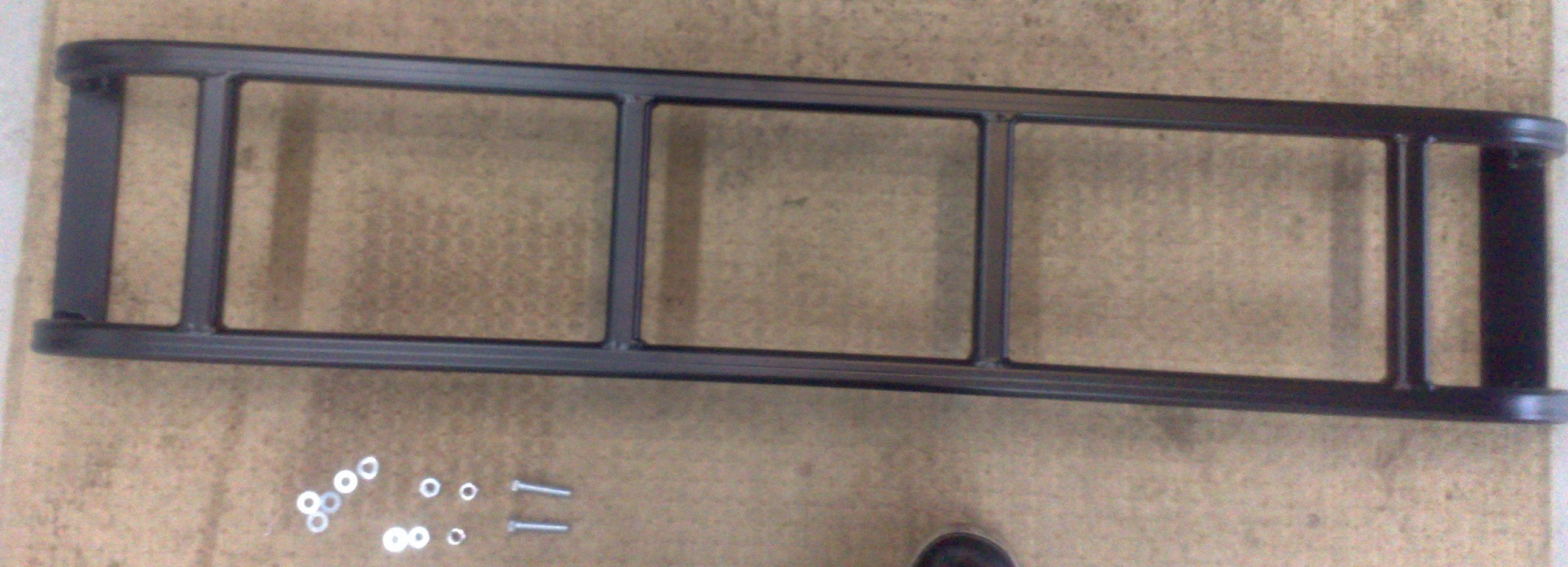

alors ce matin j'ai reçu mon échelle arrière que j'avais commandé sur Best of Land, une question me taraude (justement il manque les trous !!!! ) :lol:
et oui j'ai bien les vis de fixation fourni mais pas de perçage fait sur l'échelle, ok je vais percer c'est pas le pb mais si qq un d'entre vous aurait déjà monté ce genre d'accessoires je suis preneur des diffts conseils...... :sm6:
la voici:
Merci d'avance

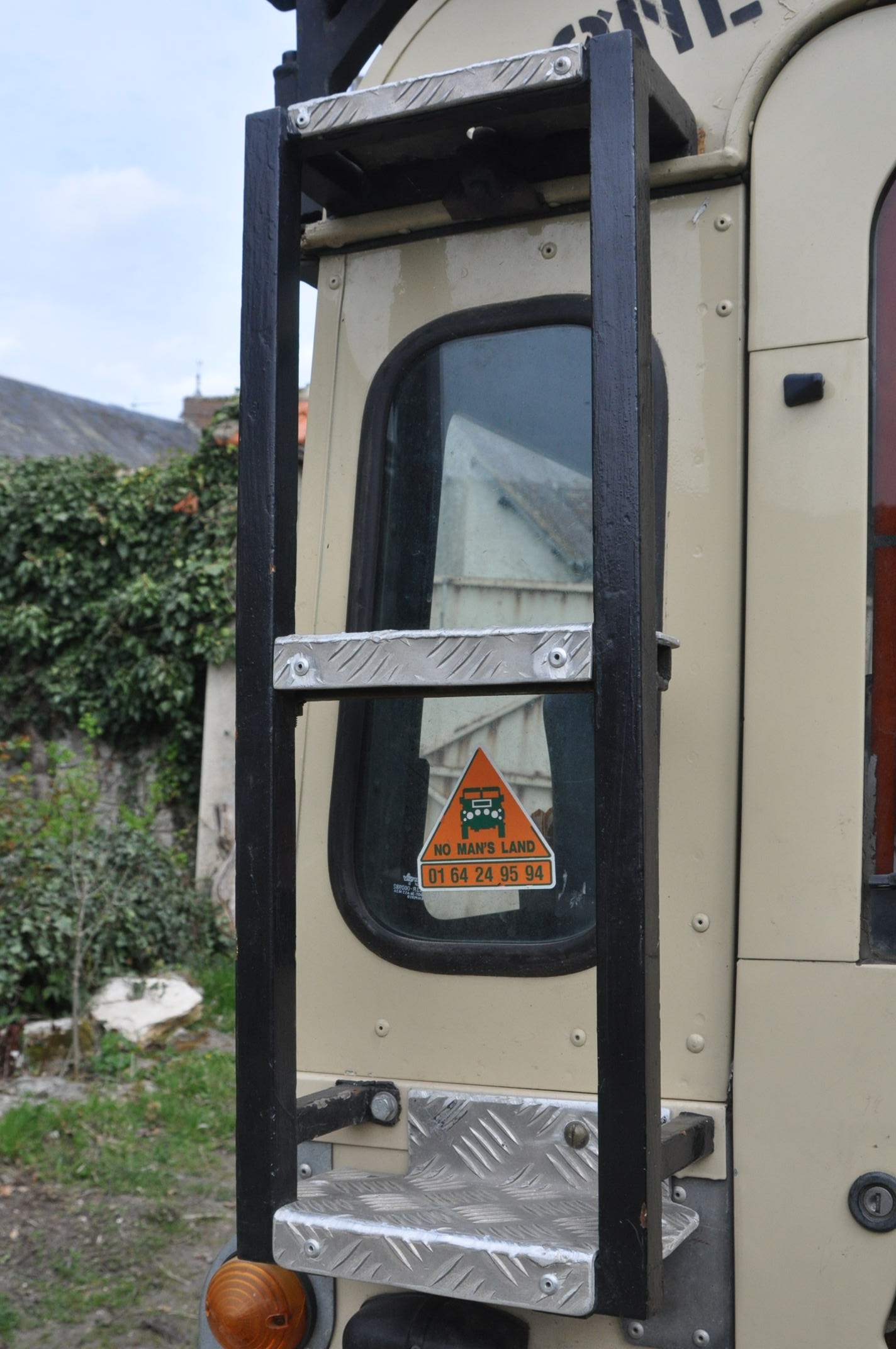

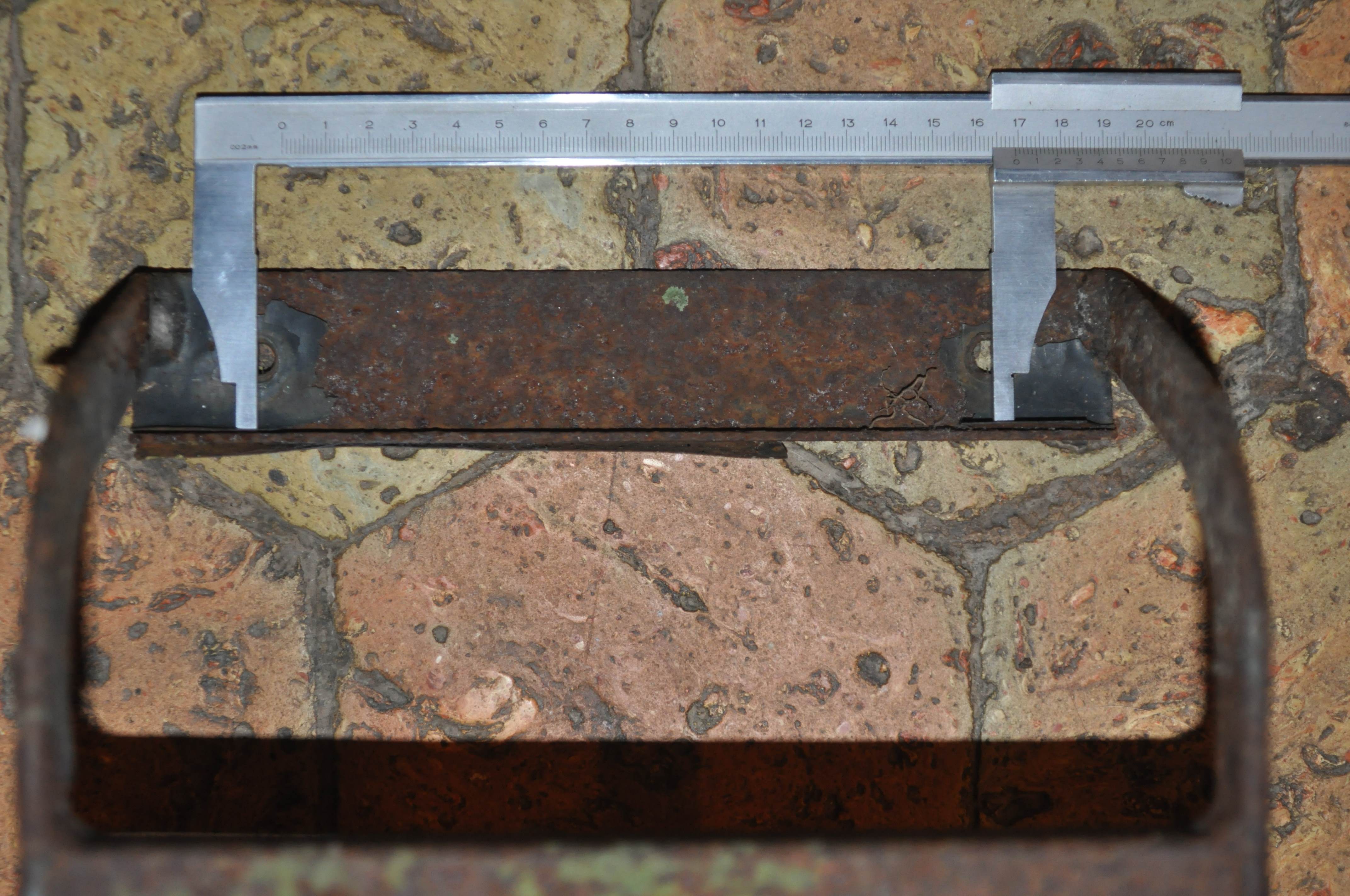

Sur une échelle d'origine LR des années 90, d'un coté l'entraxe est de 16,9cm:

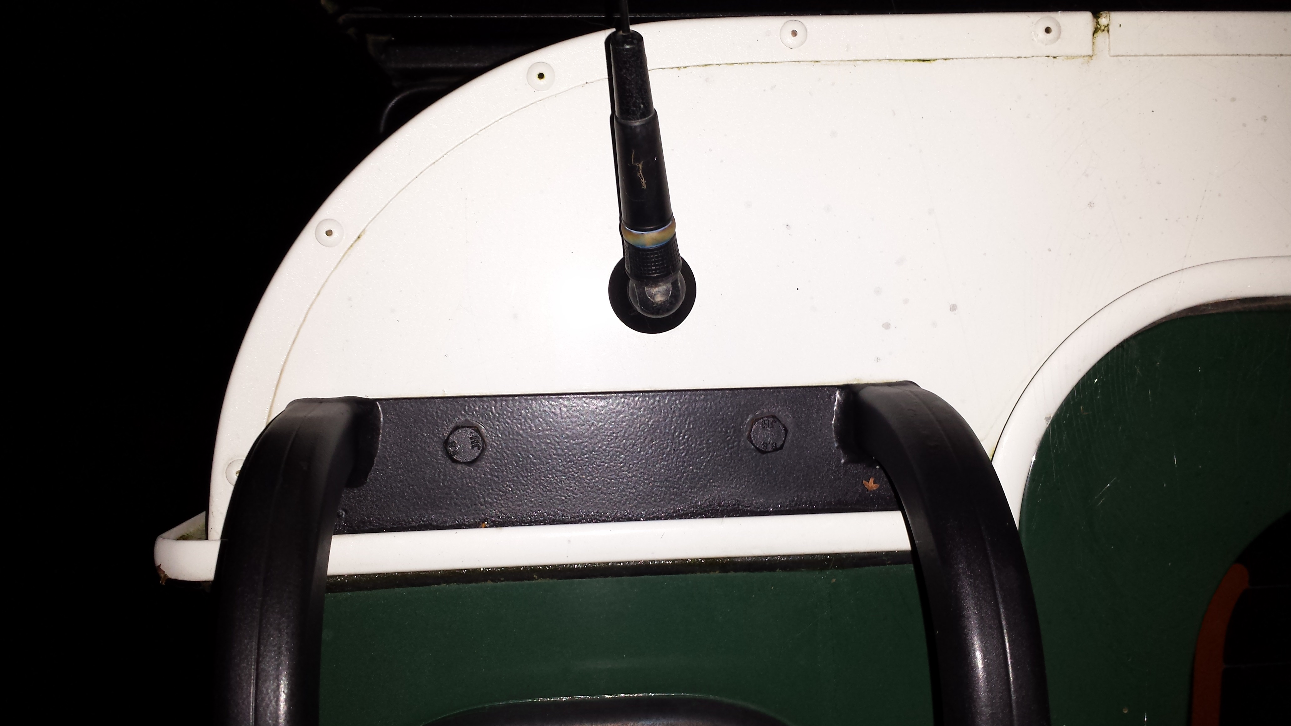

l'autre coté, se fixait en lieu et place de la poignée parechoc d'origine:

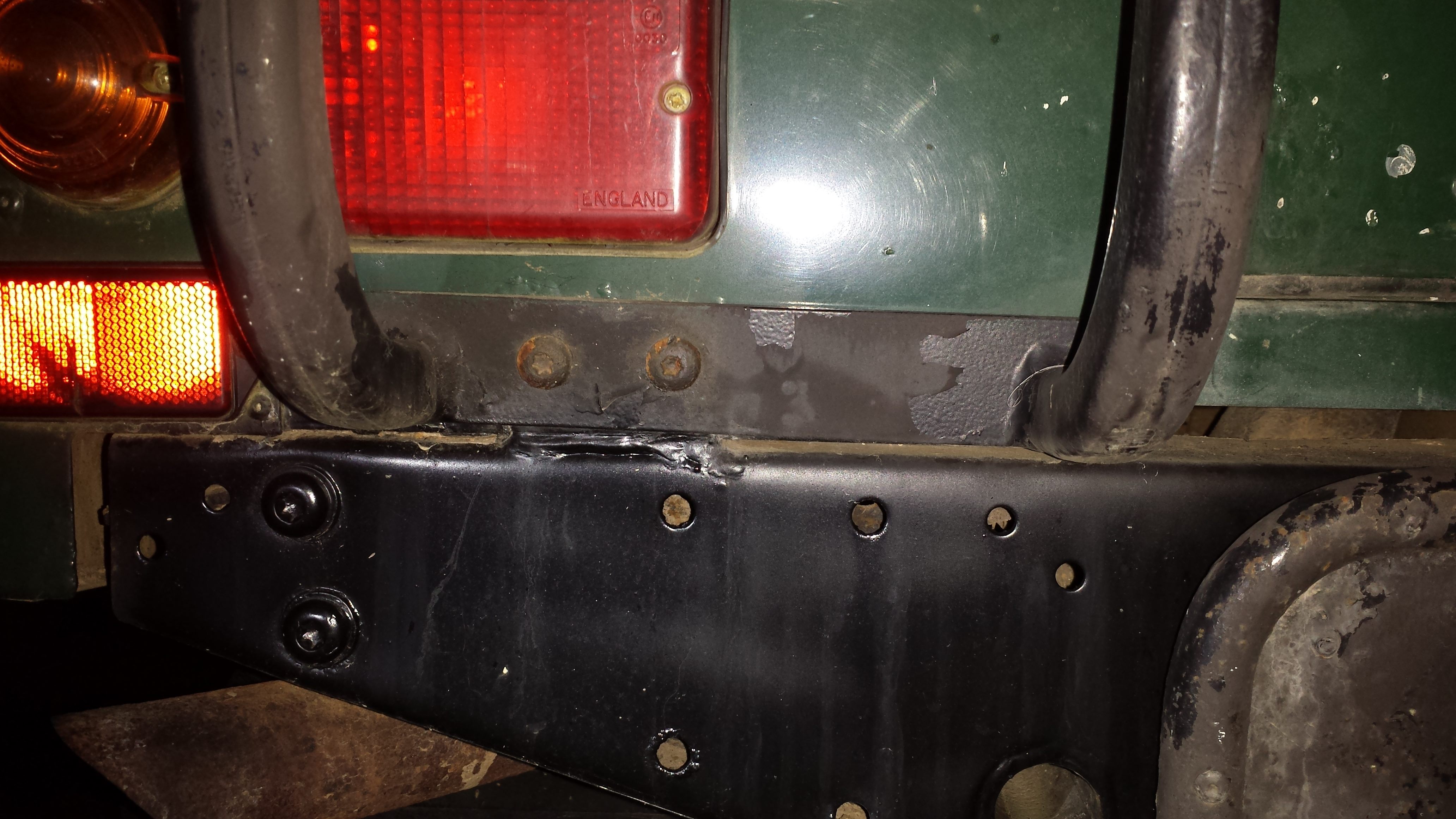

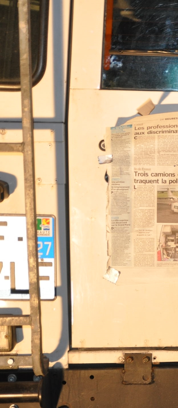

Par contre, sur celle ci qui est probablement de la même origine que la tienne, les trous du bas reprennent l'entraxe des deux vis de fixation de caisse sur la traverse arrière.

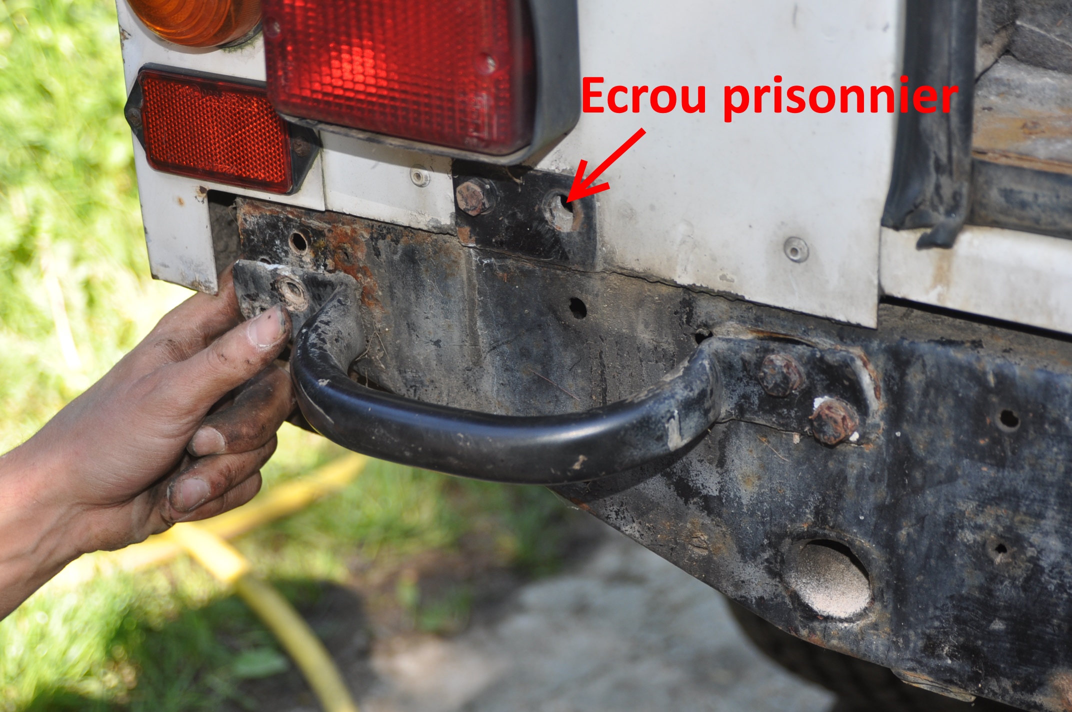

Tu n'as que deux vis dans ton kit qui me paraisse bien longues, il y a deux écrous prisonniers dans la pattes de fixation sur la traverse, et les deux vis d'origines, peut-être que ce ci explique cela ?
Si les filetages sont trop détériorés, il y a moyen de glisser des doigts fée ou d'enfant, pour tenir un écrou par derrière.

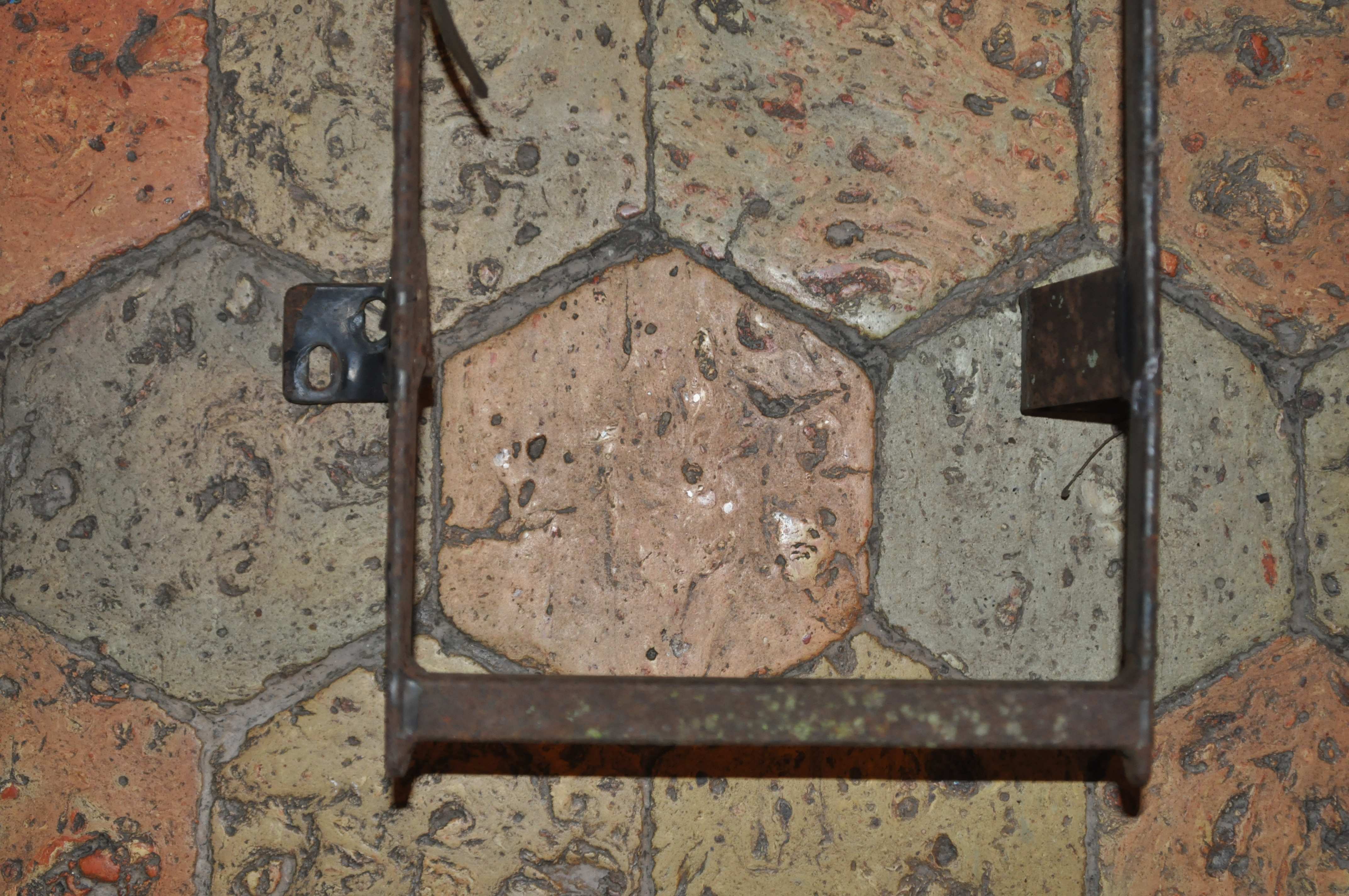

Le décalage des trous du bas sur une échelle Raptor:
Position des trous du haut correspondant:
