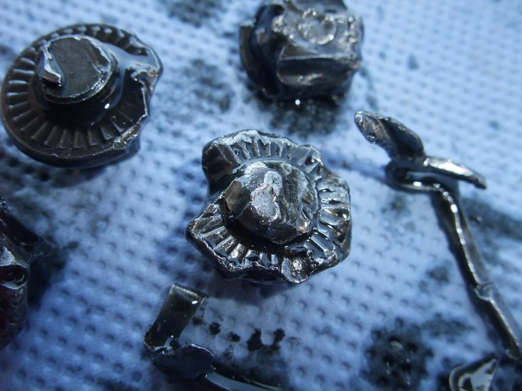

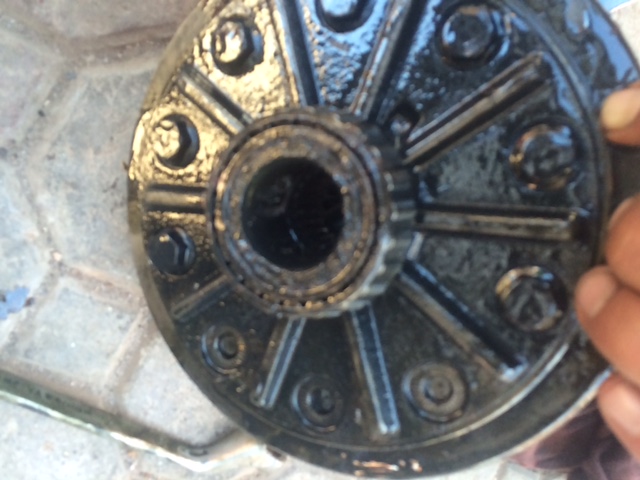

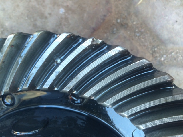

Petit Rappel de la casse, a priori 3 têtes d écrou ont cassées et bloquer le couple conique et cassées plusieures dents de la couronne...( à l issu de cette galère, je serai preneur d un diag concernant ce type de casse et une petite leçon, car je pense que la conduite à dû y être pour beaucoup)
Je vais tenter de vous poster des photos du pont démonté et vous remercie par avance de votre qui sera là Bienvenue comme on dit ici !!

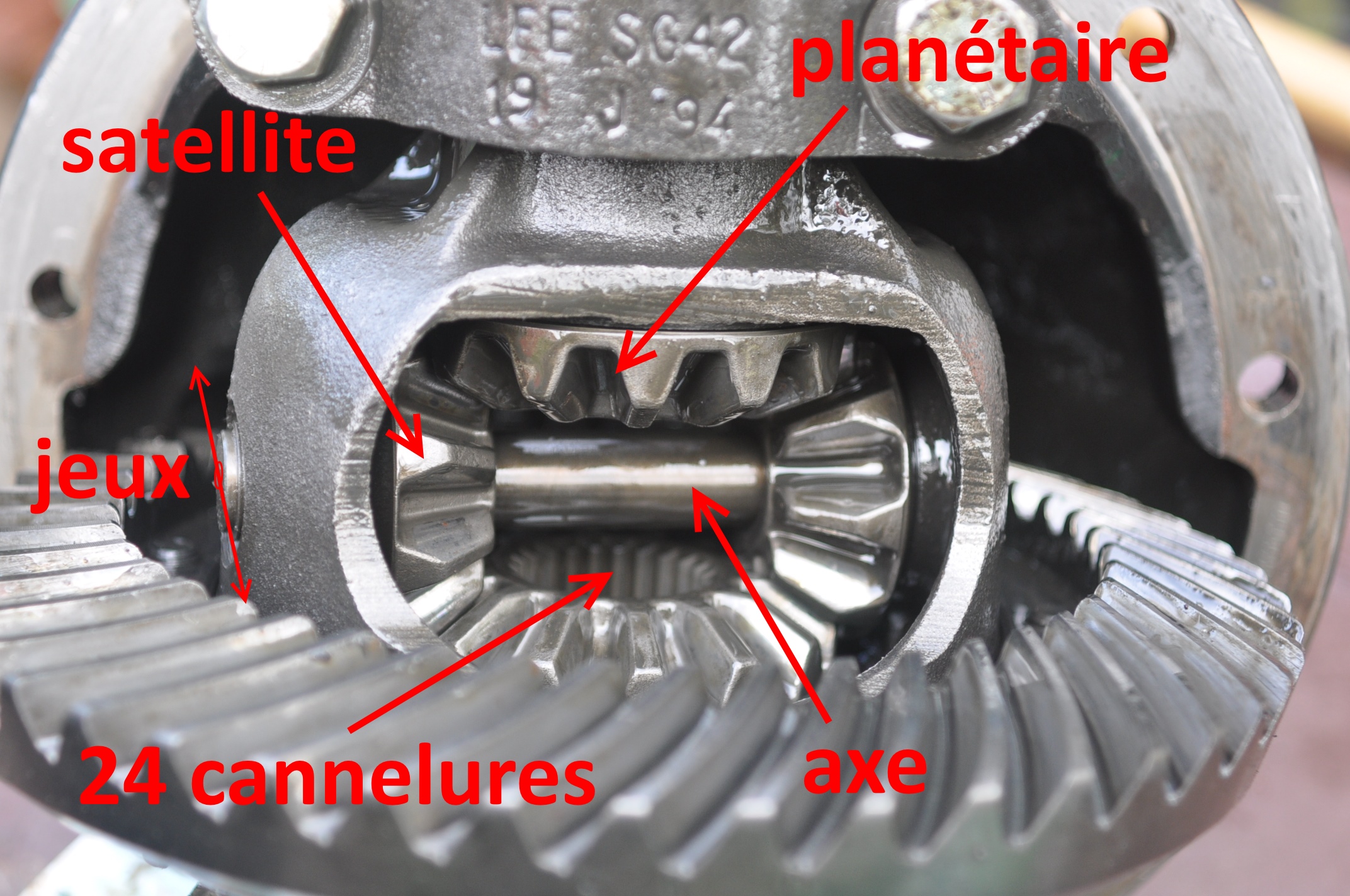

24 canneluresManny 35 a écrit :10 ou 24 cannelure pour un nez avant sur un 110TD5 de 2003?
Re: Def 110 TD5 2003 Pont avant cassé. En panne depuis 5jour
Oui, 24 cannelures. C'est le nombre de dents qu'il y a sur les 1/2 arbres de roues du côté différentiel.
Avec 500 euros tu dois pouvoir trouver, même là bas, un nez de pont complet en 24 cannelures. Après, en neuf, les prix s'envolent, même pour un couple conique, ça coûte un oeil.

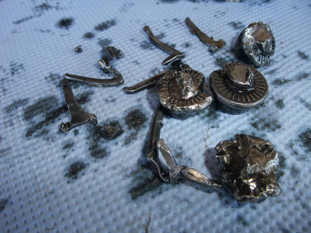

Au niveau de la casse, c'est étonnant. C'est bien la première fois que je voie ce type de casse. Il semblerait que les vis de la couronne aient étés trop serrées. Avec les contraintes thermiques et mécaniques, elles ont fini par casser. C'est la seule explication que je trouve...
bizarre ces 3 vis foirées consécutives
- Messages : 6205
Salut,nanard833 a écrit :bizarre ces 3 vis foirées consécutives
Effectivement, je n'avais jamais vue ce type de casse, c'est toujours l'axe des satellites qui prend du jeu et qui fini par casser. Si tu achètes un nez de pont complet d'occasion LE point de contrôle essentiel, c'est le jeu de l'axe des satellites dans le corps de pont. Des nez de pont dans cette état là j'en ai plusieurs à la maison, toujours cette ovalisation, entrainant un jeu tel que le clip saute, l'axe glisse, casse et les satellites partent en orbite, et tu te retrouves avec une salade de pignons. Cela dit, cela ne t'empêche pas de rouler en deux roues motrice. Tu enlèves l'arbre de transmission, les deux arbres de roue avec les joints homocinétiques, tu bouches à l'Africain
Où disons jusqu’à la prochaine grande ville où tu trouveras ton bonheur en pièce à prix raisonnable, mais sans soucis, tu peux traverser le Maroc de long en large.

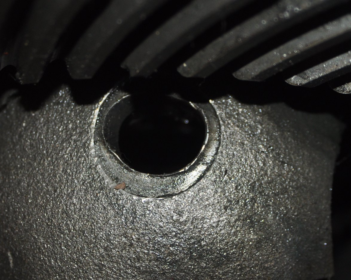

Coté gauche : Coté droit : Il faut surtout que tu montres aux mécano locaux, que tu peux repartir et que ta vie n'est pas entre leurs mains. Sinon ils y a risque que la facture soit salé effectivement.

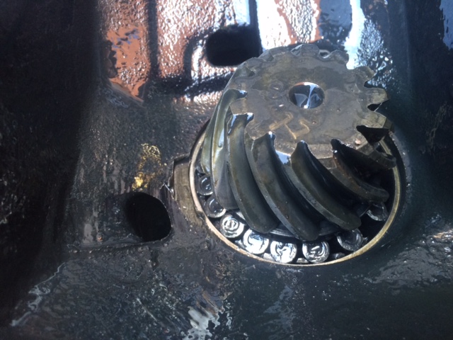

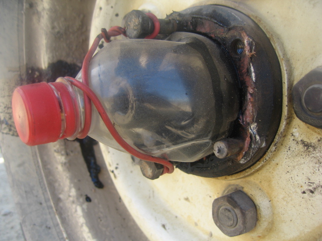

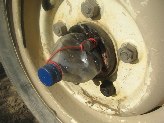

Def 110 TD5 Mark 4 ; Il y a 2 ans, j'ai cassé mon pont avant sur l'autoroute, en allant à Sète ; j'ai quand même pris le bateau et fait démonter le pont avant (différentiel, 1/2 arbres) à Tanger et nous avons poursuivi le voyage, à 2 voitures, par les pistes et pratiquement jusqu'à la frontière mauritanienne :
J'ai donc fait 5360 Km jusque au retour chez moi, en 2 roues motrices ; j'ai maintenant dépassé les 200.000Km et mon pont AR est toujours là; il ne me semble pas qu'il ait souffert ; c'est dire que tu peux rentrer sans problème, en 2 roues!
Je fais un aparté : nous avons été sidérés des possibilités d'un Land en 2 roues !

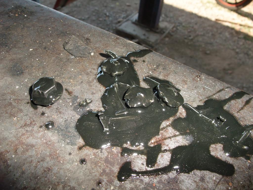

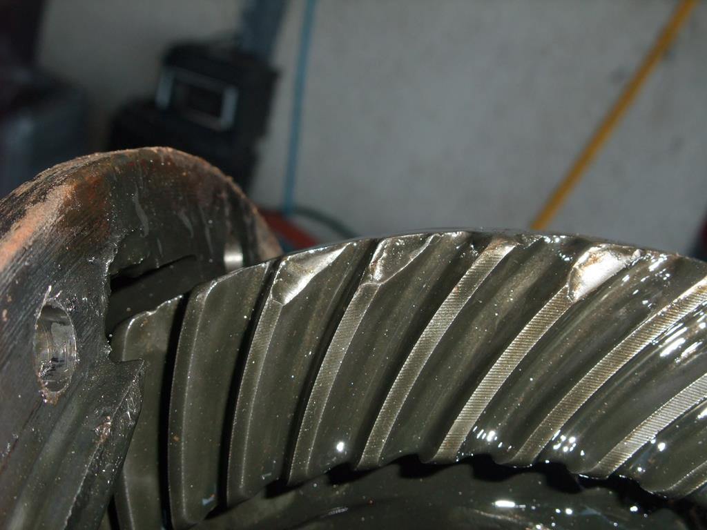

Salut, d’après la couleur de l'huile, on dirait que le pont avait pris l'eau.colombin a écrit :
Tu avais put remonté les mains meneuses avec leur cabochon ? pour éviter de remplir le pont de sable ?
As tu une idée de ce qui s'est passé, et l'origine de la casse ?
C'est bien mâché tout de même, on dirait que la bride a sauté.
Ben oui !J'ai donc fait 5360 Km jusque au retour chez moi, en 2 roues motrices ; j'ai maintenant dépassé les 200.000Km et mon pont AR est toujours là; il ne me semble pas qu'il ait souffert ; c'est dire que tu peux rentrer sans problème, en 2 roues!
J'ai roulé plusieurs mois comme ça aussi, il faut juste lever le pied dans les ronds points, sinon tête à queue assuré. Les ponts arrière Salisbury des 110, sont vraiment solide. Une seul fois j'ai eu une misère a cause de la bague déformable.
les mains étaient remontées et, au niveau du différentiel, tout bien colmaté pour éviter toute entrée de sable.
Les causes ? 1 mois auparavant, sur autoroute, j'avais entendu un grand bruit mais, n'ayant rien trouvé d'anormal, j'avais cru avoir roulé sur un bout de ferraille...Il m'a semblé plausible qu'un boulon ait cassé d'abord et ait, ensuite, entrainé le reste..
Lolo, mon pont AR n'est pas un Salisbury mais un Wolf ; tu vois, quoi qu'on en dise, qu'il est solide lui aussi...

la couleur de l'huile provient plutôt de la graisse qui sert à lubrifier le joint homocinétique et qui passe dans le pont.LØLØ a écrit : Salut, d’après la couleur de l'huile, on dirait que le pont avait pris l'eau.
- Messages : 13948
Prêt à parier sur un problème de lubrification.....Manny 35 a écrit :

Pour ma part, j'ai exactement la même philosophie que Kébir concernant le remplacement du couple conique.
Concernant le bris des vis, c'est assez curieux en effet.
Trois hypothèses me viennent à l'esprit :
Ça aurait toujours soulagé le pont arrière.
Mais tu as pour l'instant autre chose à faire qu'à déterminer pourquoi tu en es là.
- 1°) corps étranger au montage. Ça arrive presque à tous les coups quand on bosse comme un gros dégeu, mais ça se voit lors du réglage, à condition qu'il soit fait avec soin, évidemment, sachant que l'élimination des voiles (corps étranger) ou leur compensation (qui peut exiger plusieurs démontages/remontages/réglages afin de trouver la meilleure position de la couronne sur le boîtier) fait partie du paquet cadeau du réglage d'un pont...
Dans ce cas, on peut penser que les vis ont cassé en raison d'une perte de serrage ayant entrainé une rupture par cisaillement dans la zone où se situait le corps étranger. La compensation des voiles est la première raison pour laquelle je ne ferais pas remonter un pont par un tiers, surtout loin de mes bases ;
2°) ces vis travaillent en cisaillement/compression (moindre tension sous charge pour être plus précis) et d'après les photos, elles semblent avoir rompu au niveau de leur tête, ce qui exclut une rupture de fatigue en fonctionnement normal. L'avarie (et surtout le fait que la rupture affecte trois vis successives) peut être liée à un excès de serrage ou à un serrage insuffisamment progressif ;
3°) mauvais collage des filets au montage ayant entraîné une perte de serrage et la rupture en cisaillement. D'une manière plus générale, le serrage de ces vis n'est pas énorme et elles doivent être montées au frein de filet, ce qui exige une longue préparation des filetages. En d'autres termes, soin et propreté lors d'une révision sont essentiels, ce qui prend un temps fou. C'est la deuxième raison pour laquelle je me passerais des services d'un pro...
