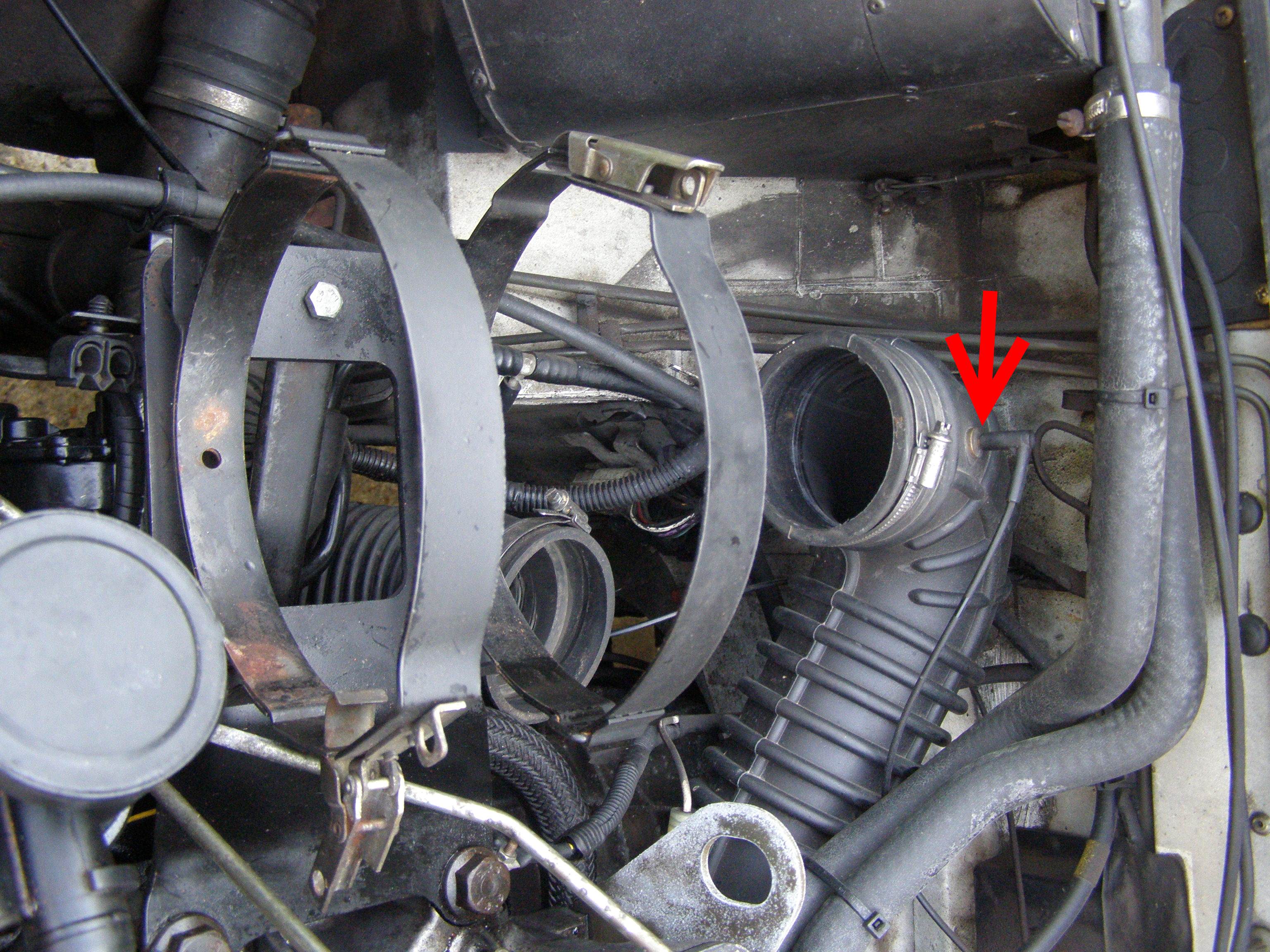

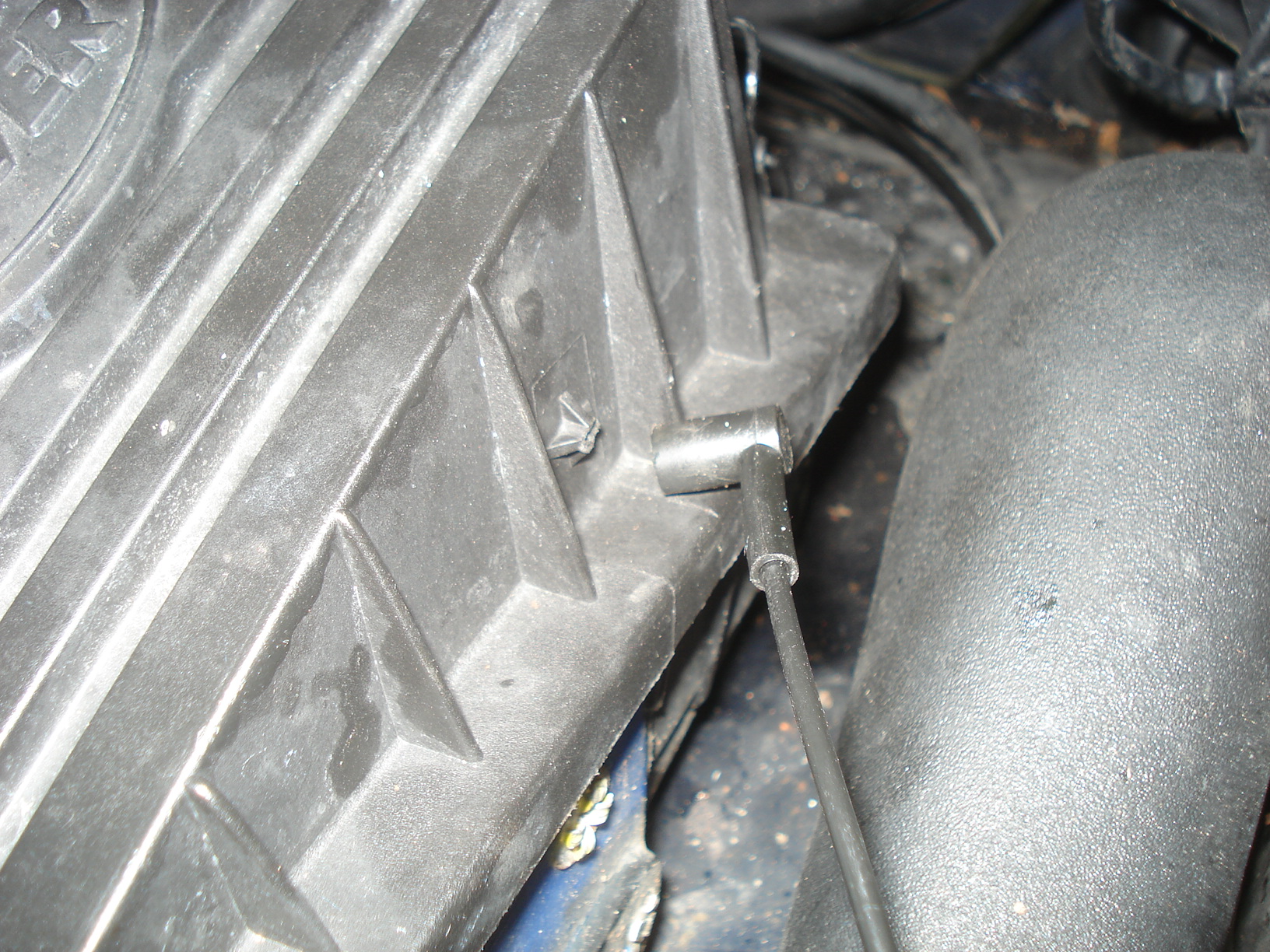

J'ai un disco 300 tdi aigle depuis longtemps et j'ai cassé le petit piquage à gauche sur le couvercle du filtre à air, je vais refaire la pièce , mais je me demande ce qui est relié dessus .

j'aurais voulu savoir si ça prenait de l'air filtré pour faire marcher quelque chose a dépression ou si ça servait de point de mesure.

J'ai déjà répondu, dans un autre topic ! http://www.landroverfaq.com/viewtopic.p ... 451#p92451

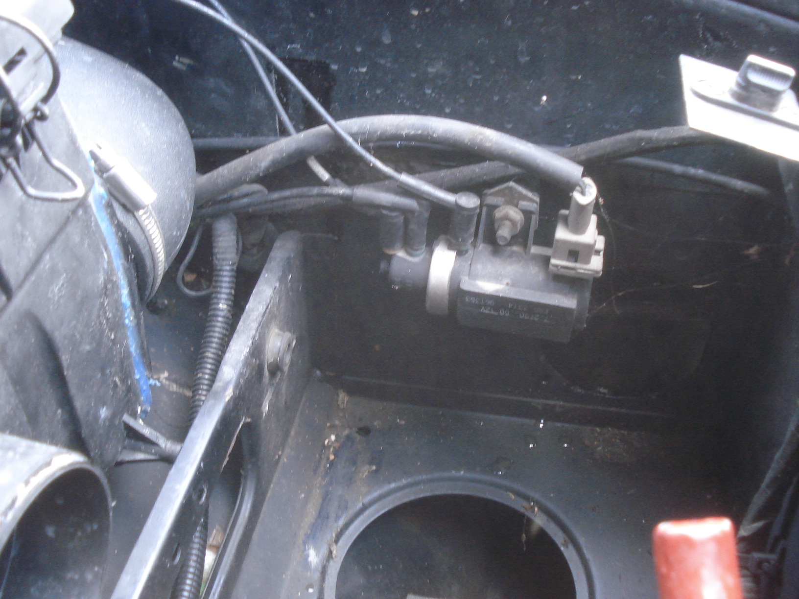

C'est monté sur les 300 Tdi de Disco avec BVA, vous savez le 300 Tdi bourré d'électronique. Cela sert à donner la pression d'air à un modulateur électro pneumatique commandant l'EGR.

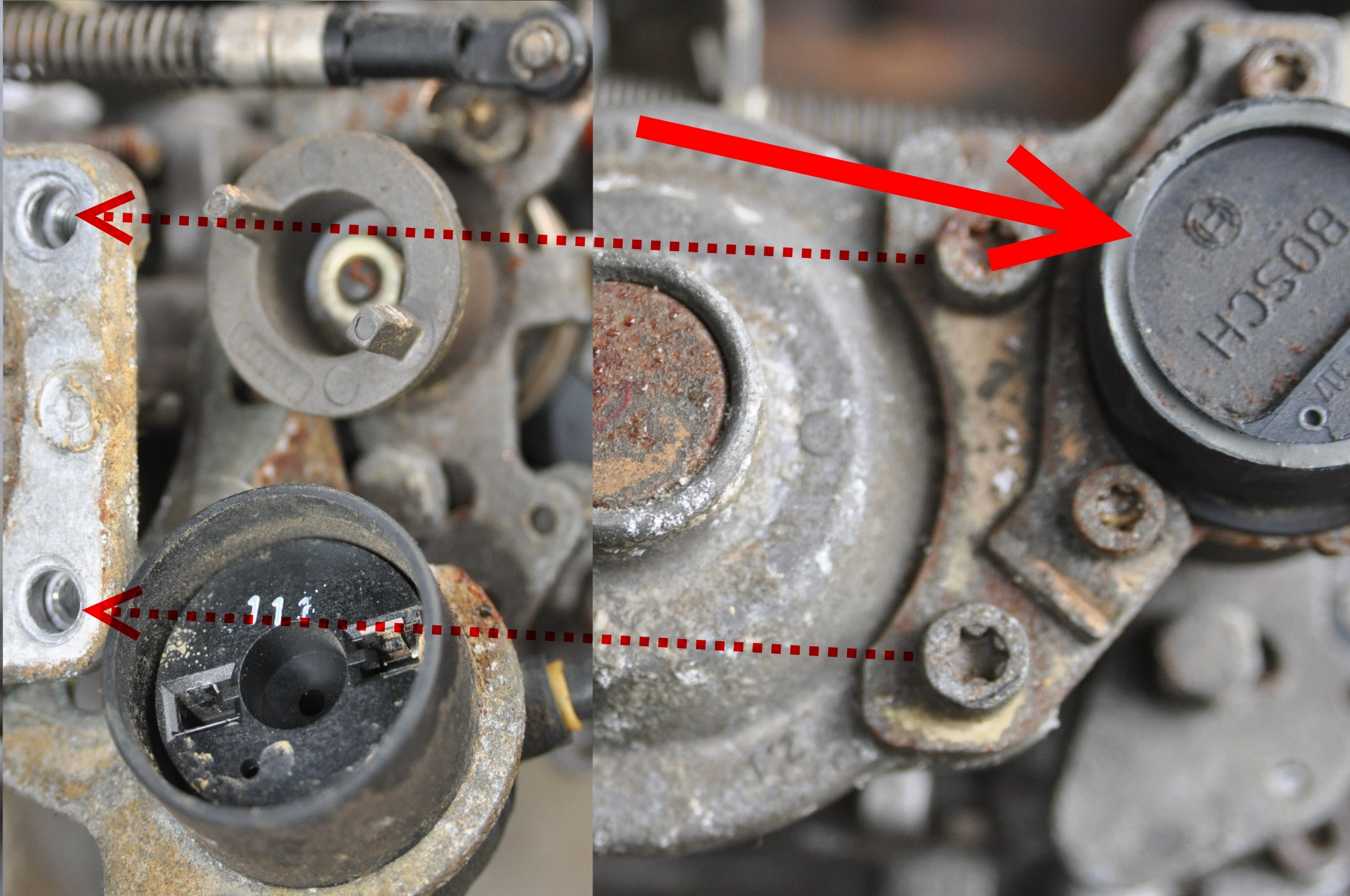

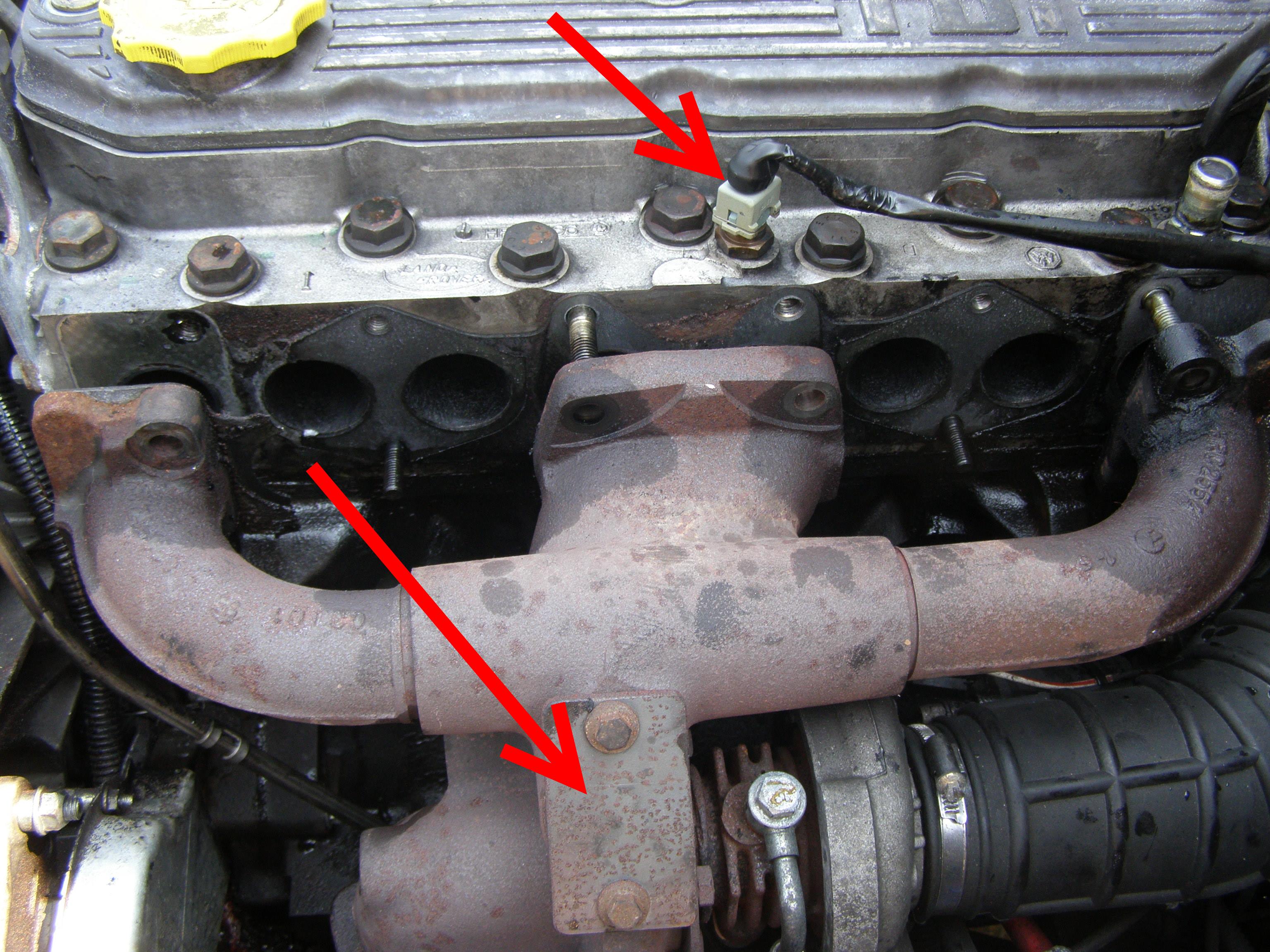

Sur les 300 à boites mécaniques, il y a aussi une vanne EGR. Elle est commandée par dépression, cette dépression est prise sur le circuit de dépression de la pompe à vide et l'air aspiré dans le filtre à air par ce petit capillaire. qui ne te sert plus a rien, si tu as l'EGR supprimé. Les indices ou les restes de la présence d'un système EGR:
Capteur de température sur la culasse et petite plaque pour boucher l'emplacement de la vanne EGR. Électrovanne pneumatique par laquelle passe les fameux capillaires: Un capteur de la position de l’accélérateur Bosch sur la pompe à injection, qui a peut-être été supprimé également, dans ce cas on voit les deux ergots sur la petite pièce ronde sous la flèche pointillée du haut du haut: Donc l'importance de cette prise d'air est toute relative, c'est à dire que le système EGR peut fonctionner sauf que l'air absorbé par la vanne pneumatique, n'est plus filtré, ce qui a terme peut engendrer un encrassement de cette vanne, et donc une mauvaise commande par dépression de la vanne EGR. Mais bon, il y a tellement d'autre choses autrement plus agressives, qui engendrent un mauvais fonctionnement de cette vanne, que je me contenterais de boucher ce petit trou sur la boite du filtre à air avec un point de pâte à joint, pour éviter que le moteur absorbe une infime partie d'air non filtré.
Si l'EGR est encore opérationnel, entoure un bout de mousse que tu fixes avec un élastique au bout du capillaire.

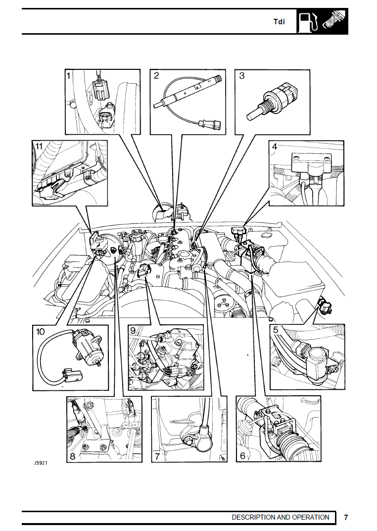

Le 300 Tdi sur le Discovery existe en trois versions.
1) Sans EGR, standard, 111 ch, pour transmission manuelle
2) Avec EGR avec boitier de control de l'EGR, 111 ch, pour transmission manuelle
3) Avec EGR et EDC (electronic diesel control), moteur de 122 ch, pour transmission automatique.
Dans le cas 2), le control de l'EGR ne dépend aucunement de la pression d'air. Dans le cas 3), la commande lectropneumatique de l'EGR reçoit des infos du boitier électrinique EDC, et de la pression de l'air dans le filtre à air.
Le filtre à air et le tuyau de repiquage, et les photos de Francky77 dans le lien que j'ai donné (et que je vais virer bientôt : effacement du topic ayant pour titre faq....) laissent supposer un 300 Tdi avec EDC, donc avec transmission automatique en origine.

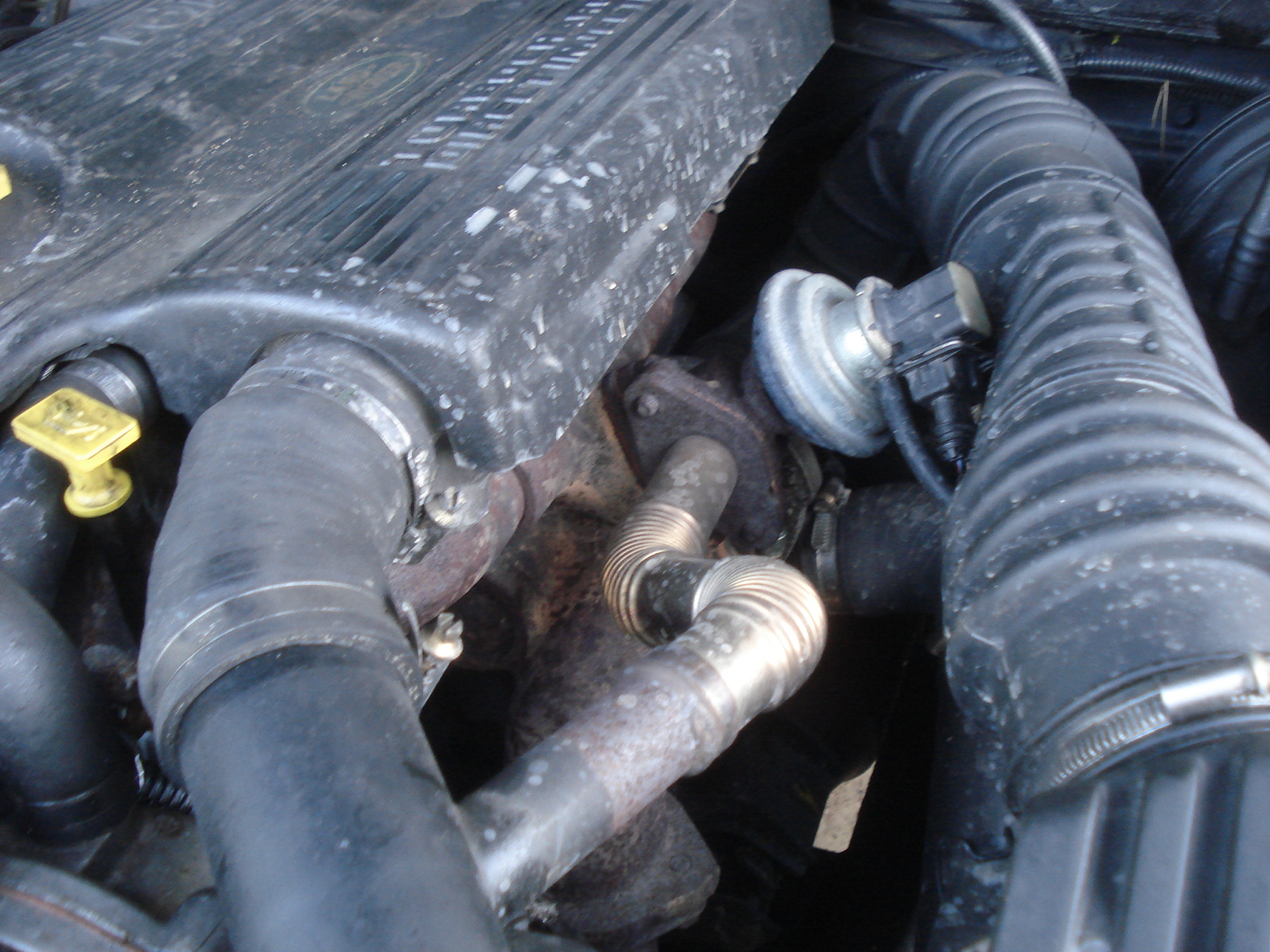

la pièce sur le collecteur genre membrane contacteur , je l'ai explosé en pleine canicule en 1998 le dessous du capot était tout noir.

Piece 5, accroché sur l'aile, n'existe que pour les Disco 300 Tdi avec EDC.
Pour être certain, vérifie ton numéro de châssis, donnes nous les 10 premiers lettres/chiffres. On sera fixé.
- Messages : 6211
Re: piquage sur filtre à air
Non, non, tout a fait standard.francky77 a écrit :j'ai peut être un disco made in china ou de compet
je passe les vitesse à la main
Salut,J'ai l'impression de puis que c'est cassé mon disco marche mieux
Je te répondrais presque que c'est normal.
Oui, c'est cette pièce là, nommée vanne EGR que l'on remplace par la petite plaque vissée sur la photo de l'intervention précédente, sinon le reste, est a peu de chose près pareil.la pièce sur le collecteur genre membrane contacteur , je l'ai explosé en pleine canicule en 1998 le dessous du capot était tout noir.

Et pour sûr un 300 Tdi suffixe 16L n'a pas besoin de ce que Francky77 a de fixé sur son aile (le modulateur electro pneumatique). Et il ne devrait pas avoir de valve EGR comme, aussi, Francky77 a.
