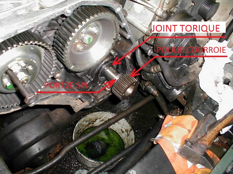

C'est pourquoi je pense qu"en plus de cela, il n'a pas remonté le joint torique qui se loge contre l'épaulement du vilo et dans la gorge de la poulie d'entrainement de la courroie de distrib.
En dernier recours et par acquis de conscience, vérifie si la grosse vis de blocage de la poulie damper n'est pas desserrée, et la poulie damper en train de se barrer ce qui permet à la poulie d'entrainement de la courroie de distrib de bouger le long du vilo et de se dégager du spi d'où grosse flaque d'huile mais là si ton gars à mal serré la vis c'est un...

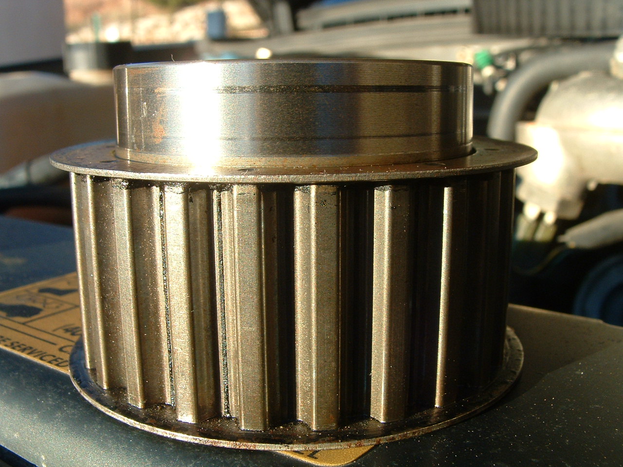

jusque là tout va bien (mis à part le terme "nouveau garage" )chris627 a écrit :avant de partir j ai fait changer ma courrois de distribution dans un nouveau garage
typique du gars qui change le joint spi avant du vilo sans changer la poulie d'entrainement de la courroie de distri et/ou oublie de remettre le joint torique derriere la poulie en question.chris627 a écrit :j ai une enorme fuite d huile de moteur sous la voiture des que le moteur tourne..
En ne remplaçant pas la poulie d'entrainement de la courroie de distri, la lèvre du spi neuf s'appuie sur la portée usée par l'ancien spi==> fuite d'huile, mais normalement pas au point que ça dégouline dessous.chris627 a écrit :Donc je me pose la question si cela ne vient pas de la courrois qui a ete mal installé?? merci cela peut donner des fuites d huile moteur?

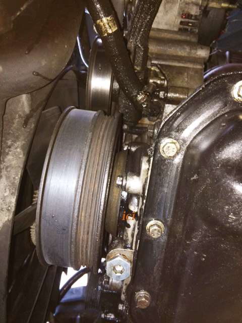

Bonjour donc j ai passe ma matinee sous la pluie et sous ma voiture et en nettoyant voila ce que j ai trouvé . cela coule tjrs meme a l arret en faite sous la poulie..
J ai essayer de toucher au gros boullon de la poulie 27mm mais il semble bien serrer..Je vais voir samedi matin un garagiste locale en esperant qu il puisse me refaire ma courrois complete ..
J ai aussi reperer d autre fuite comme la pompe a vide que j avais deja changer , mon liquide de frein se vide assez vite je presume que c est a cause de la pompe a vide et les autres fuites sont le joint du cartere et la pompe de direction..
Bon le plus urgent etant la courrois puis ensuite je vais essayer de trouver la pompe a vide c est facile a changer ca et verifier mes flexible de freins..

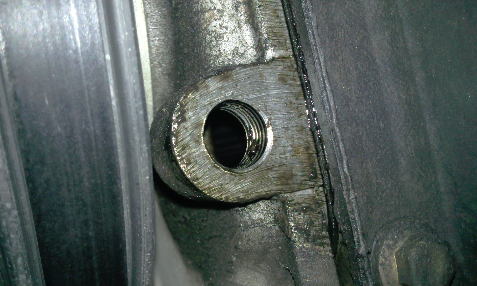

Re: fuite d huile moteur
Salut ; au vu de la photo je suis aussi de l'avis de Nanard , d'un montage de joint de distrib mal fait !!
retires le bouchon de passage de gué , car il doit y avoir pas mal d'huile dans le carter !
Que ta pompe d'assistance de frein fuit , n'a rien a voir avec une perte de liquide de frein ! Celle-ci crée une dépression dans la master-vac mais n'a aucune liaison avec le circuit hydraulique !

Bonjour.chris627 a écrit :Bonjour donc j ai passe ma matinee sous la pluie et sous ma voiture et en nettoyant voila ce que j ai trouvé . cela coule tjrs meme a l arret en faite sous la poulie..
merci chris
Tu laisses en permanence ton évent de carter de distri fermé ?...
Je vais retirer se bouchon un garage me l avais installer mais je ne sais meme pas pourquoi..demain matin j ai rdv chez un dealer land rover du coin qui ouvre que pour moi.. Donc j espere que l on va pourvoir faire le travaille..et je vais voir l etat de l courois.. sinon si je nettoie tout ca devrais aller non??

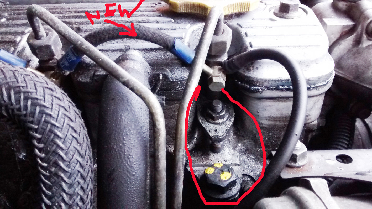

D'après la photo c'est bien ton joint de cache culbus qui fuit
mais aussi les tuyaux de retour de GO et la durite/collier du reniflard.*

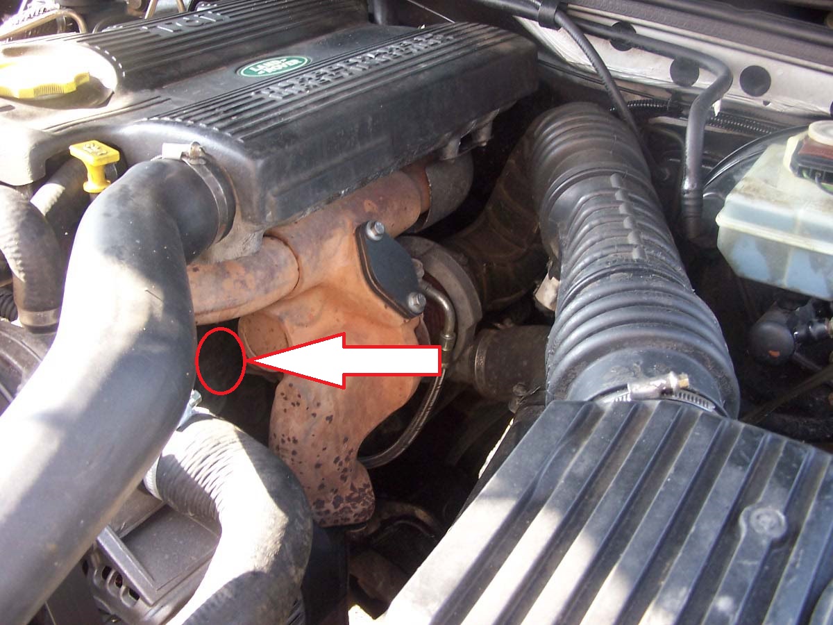

Re: fuite d huile moteur 300tdi
Je profite de ce post pour poser une question sur ma fuite d'huile.
Pouvez-vous me dire d'où pensez-vous que la fuite sur tout la face du moteur signalée par un cercle rouge vienne ?
Merci d'avance
PS : J'ai pompé l'image sur un autre site
J'ai juste rajouté le cercle et la flèche.
Merci d'avance
Defender 90 300tdi de 1998.
Ca peut sortir du collecteur d'admission plus totalement étanche au niveau du plan de joint.
l'huile provient généralement d'un manque d'efficacité du reniflard (fréquent à 1 certain kilométrage) ou d'1 des segments d'étanchéité de l'axe du turbo (côté turbine chaude en général) qui a perdu son élasticité.
Si tu as de l'huile dans la durite souple d'admission au niveau du raccordement de la durite en provenance du reniflard avant le turbo, c'est le reniflard qui est bouché ou fichu.
Si pas d'huile au niveau du raccordement de la durite du reniflard, mais de l'huile après le turbo, il faudra penser à le réviser
Après, tu peux aussi avoir du jeu au niveau des guides de soupapes et des joints de queues de soupapes. Une partie de l'huile est aspirée par le moteur l'autre se retrouve dans le collecteur d'admission en plus de celle provenant du reniflard ou du turbo .
Le joint pistolet n'est pas en cause si c'est bien de l'huile.
Merci.nanard833 a écrit :Salut,
Si pas d'huile au niveau du raccordement de la durite du reniflard, mais de l'huile après le turbo, il faudra penser à le réviser![]()
Le joint pistolet est défectueux. Je le change aux beau jour en même temps que la pompe à eau.
Mais c'est de l'huile qui descend de bien plus haut et sur tout le coté du moteur. Ce n'est pas localisé à un endroit. Cela fait peser a une fuite de joint sur toute la longueur du moteur.
D'autre part, le reniflard est de l'autre coté et je l'ai nettoyé il y a environ un an et changé il y a deux ans.
Il y a de l'huile dans le collecteur d'admission ???
Pour le reste je regarde et te dis quoi.
une durite le relie de l'autre côté avant le turboFTN a écrit :D'autre part, le reniflard est de l'autre coté
oui c'est possible, relis mes écrits, tu en a même surement dans l'intercoolerFTN a écrit :Il y a de l'huile dans le collecteur d'admission ???
le ventilo pousse l'huile un peu partout, c'est donc difficile de dire d'où ça vient contrôle aussi ton joint cache culbus mais là c'est le BABAFTN a écrit :Mais c'est de l'huile qui descend de bien plus haut et sur tout le coté du moteur. Ce n'est pas localisé à un endroit
