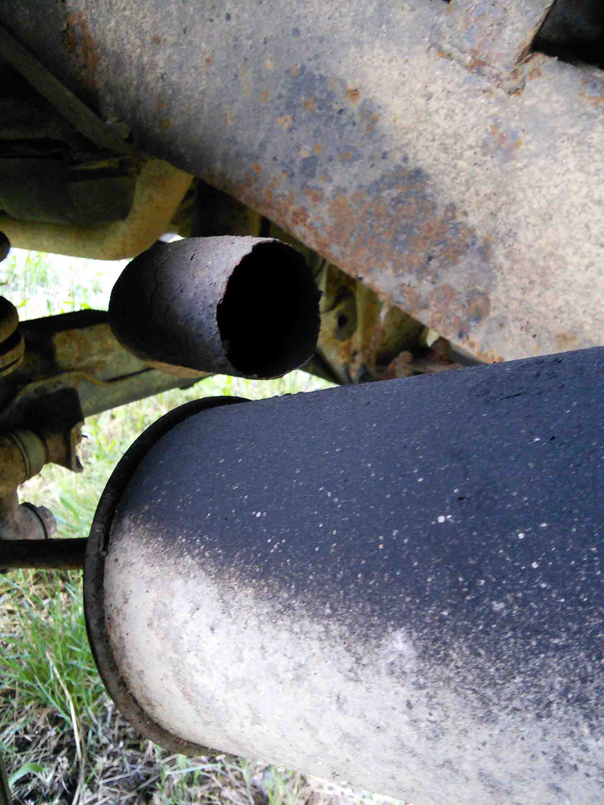

P.S. : deux photos.

- Messages : 13981
Re: Defender 110 2.5TD silencieux fallacieux
Vu les photos, j'ai eu la même chose. Souder sans remettre une pièce supplémentaire ne sert à rien.
Tu n'as pas besoin de changer la ligne compléte.
Tapes dans l'intermédiaire pour voir s'il a un point faible. S'il n'en a pas, pas besoin de le changer. Change seulement la partie arrière.
Pas besoin d'outils spéciaux.
Une scie à métaux ou une disqueuse pour les anciens boulons. Des clefs à fouche ou à oeil tout ce qu'il y a de standard pour visser les nouveaux boulons.
NTC2832 pour la partie arrière et NTC1666 pour la partie centrale, une trentaine d'euros chacune chez LR direct...
Tapes les références sur Google, et tu trouveras certainement un vendeur de ton choix.
