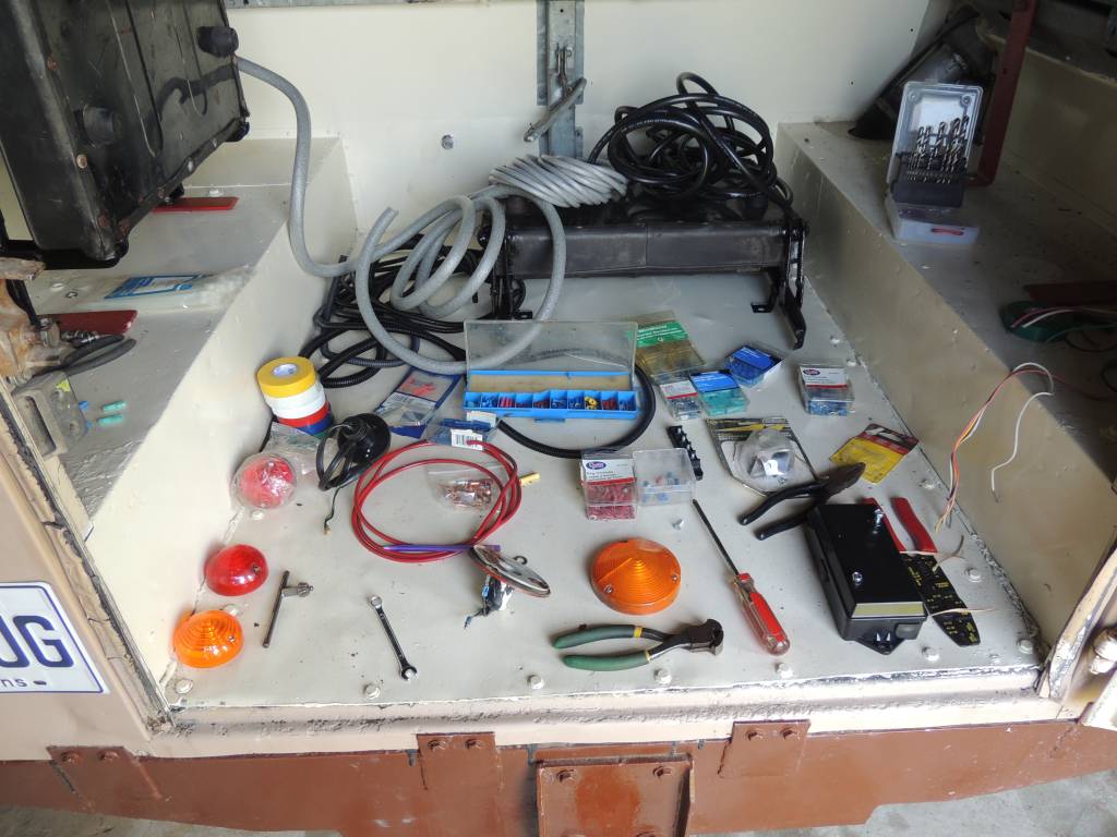

ca avance...
J'ai des fils qui changent deux fois ou trois fois de couleur avec des épissures plus ou moins isolées..
aucune norme de couleur n'est respectée, des fils pendent de partout trois fois plus que nécessaire.
Je vire tout.
Je met un boitier de jonction pour rationaliser tout ça et simplifier les dépannages et des fils neufs partout.
je fini l’arrière et ensuite je fais l'avant.

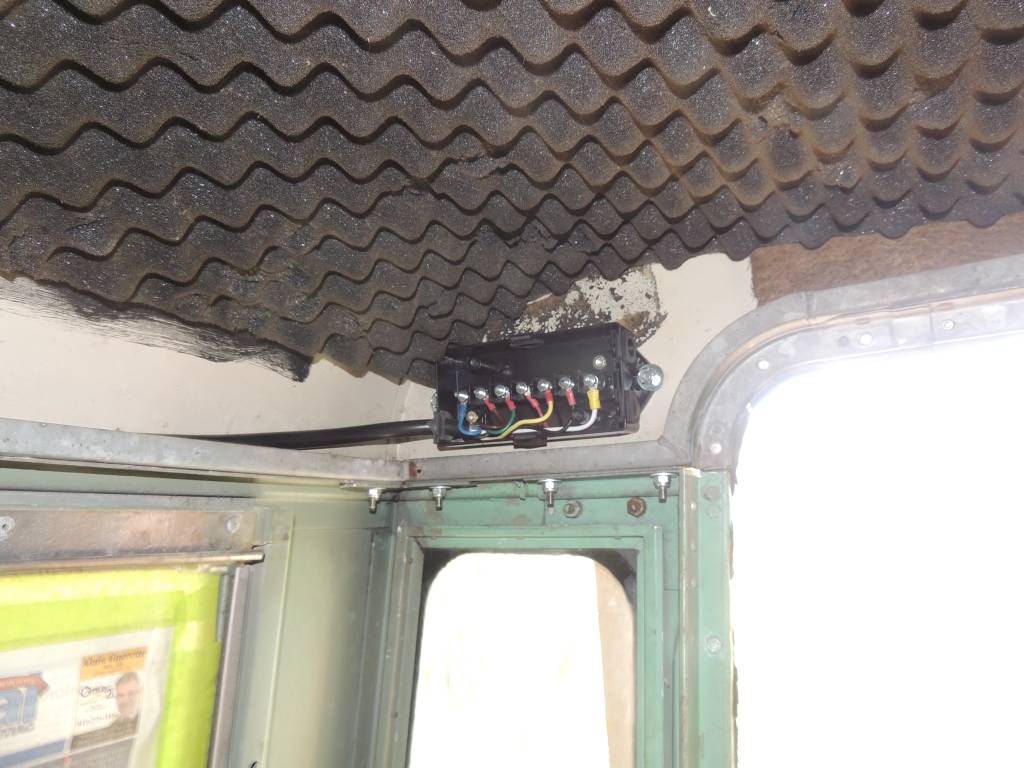

Re: Fil électrique noir, isolant craqué
Encore trois cosses à sertir et tous mes fils de code, phare, veilleuse, clignotant avant et arrière sont changés.
Je fixe mes fils, je demonte l'alternateur, regarde pour changer ses fils et c'est fini !

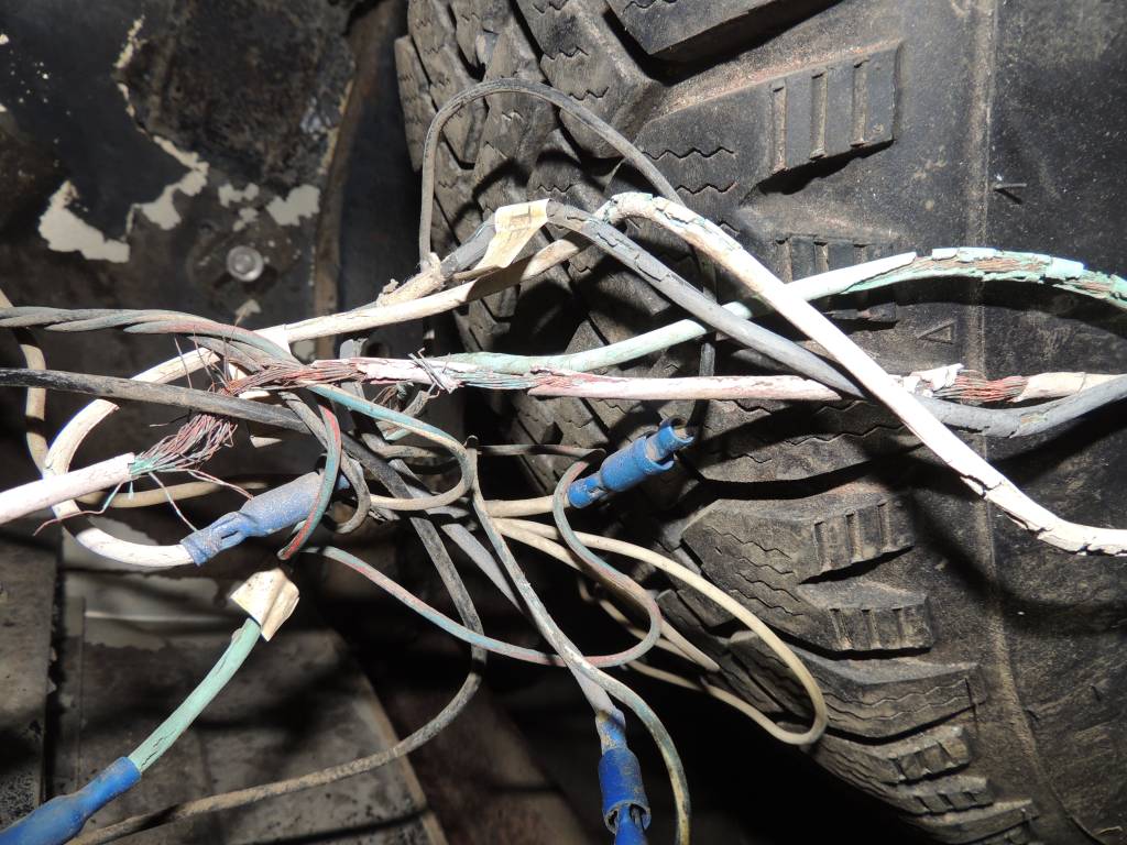

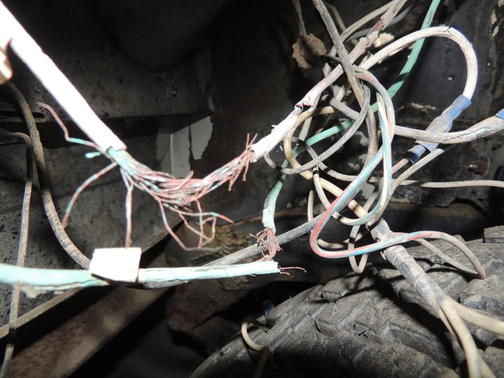

Voila comment c'était à l'avant droit.
Avant gauche pareil, sous le véhicule, la gaine du cable était émiettée et il y avait des fils à nu.
à l'arriere pareil.
Et tout marchait !
C'est miraculeux.
J'ai gardé un bout de fil avec les inscriptions de marque pour ceux qui veulent tester...
J'ai perdu plusieurs jours et dépensé quelques centaines de dollars à cause d'un fil de mauvaise qualité.
je ne savais même pas qu'on pouvait vendre des fils aussi dangereux !
c'est criminel !
Tous mes fils sont changés.
Sacré boulot...
J'ai acheté une pince à sertir les cosses pro.
Ca simplifie grandement le boulot !
