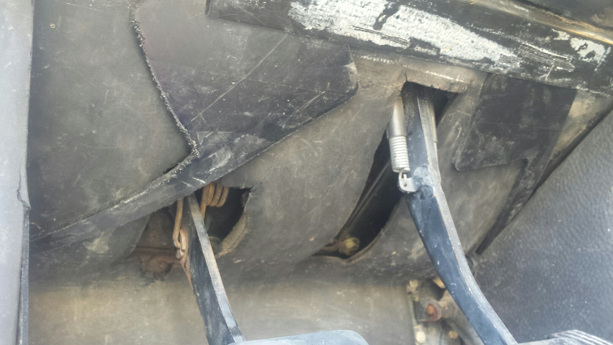

Pour ceux qui ont un Microcat actif, je cherche la référence LR du cache en caoutchouc qui est situé au dessus du pédalier d'un Defender. Le mien se désagrège au niveau de la jonction avec la partie en dur sous le volant et tombe devant les pédales.... ce qui n'est pas très pratique !

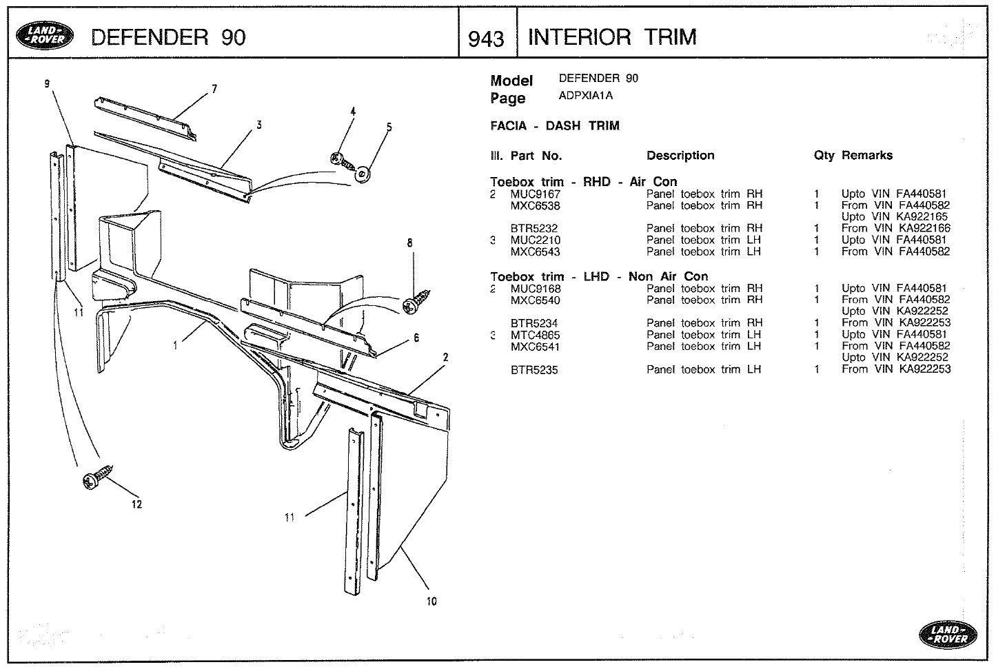

Si cela peut aider:

Merci, je pense que c'est la 2 (ref MXC6541) mais je vais aller voir de visu car la partie basse me surprend un peu, elle me semblait plus longue.
A suivre !
A suivre !

C'est bien ce qu'il me semblait, je pense que cette garniture caoutchouc vient s'emboiter dans la pièce 3 mais qu'elle n'est pas listée sur le schéma.
J'ai trouvé BTR5232 chez BritCar mais je pense que c'est une référence pour RHD

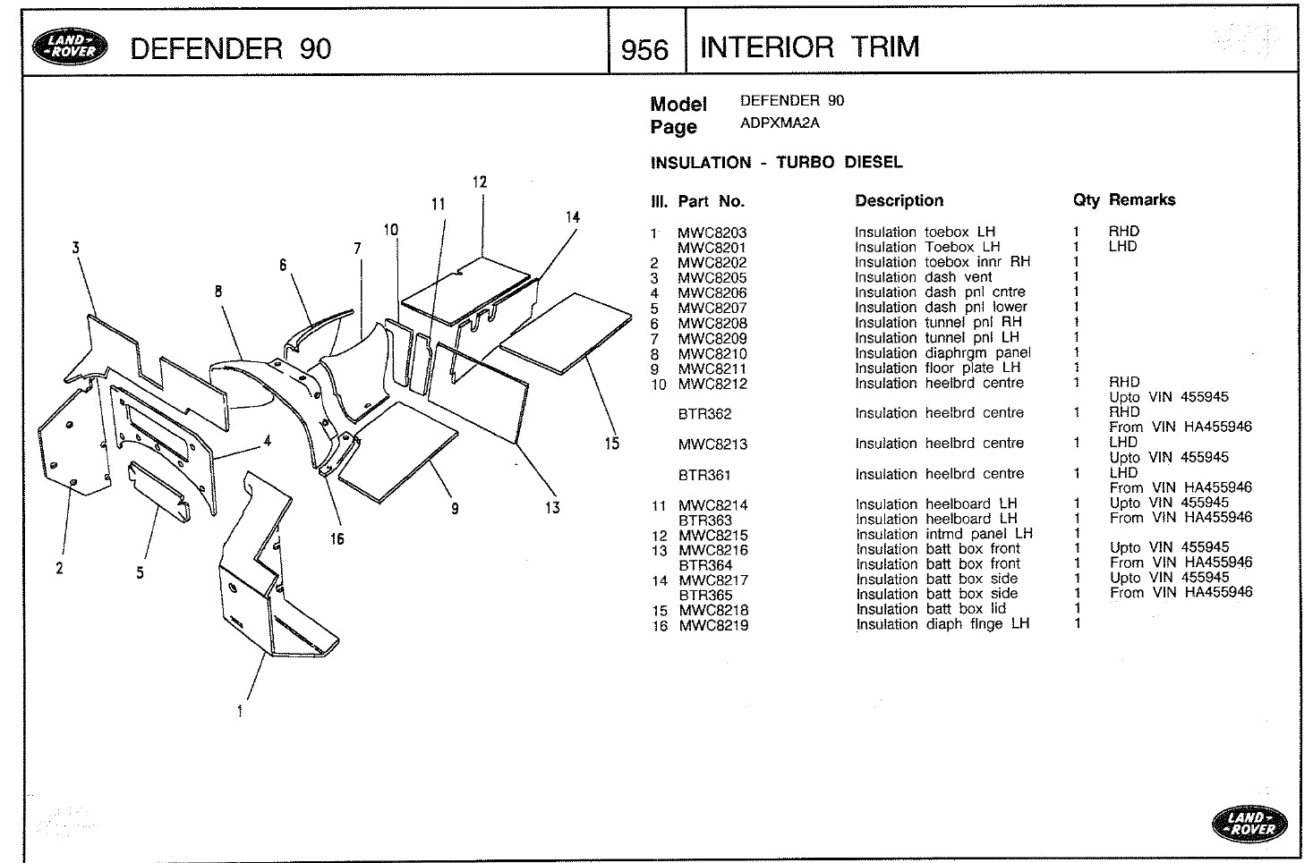

Et là ?

Pour le coup, la pièce 1 a une partie haute qui n'existe pas dans le tapis caoutchouc. Je me demande si ton éclaté ne correspond pas aux garnitures isolantes en feutre.
C'est bizarre que cette pièce ne soit pas facilement référencée.

Ces truc isolant, je les ai enlevé car comme l'eau entre, cela retient l'humidité et tu vois la corrosion alors qu'elle est avancée.

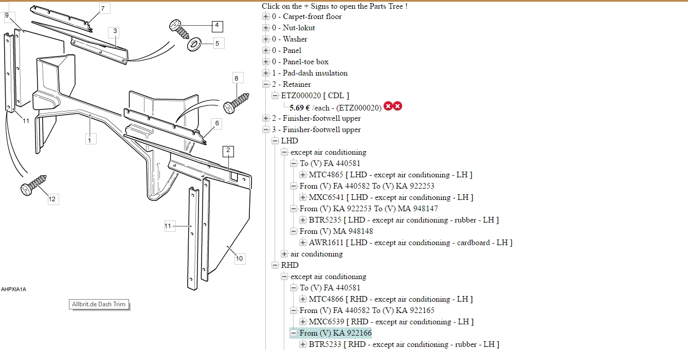

Des références, il y en a plein selon ton VIN : J'ai raccroché le mien en le prenant en sandwich avec des grosses rondelles sur certaines des vis de 13 qui tiennent les pédaliers. En soit, je ne sais pas si il est pourri, ou simplement avachi à cause de la chaleur. Car cela fait bien longtemps que le malheureux réglet repéré 6 ne sert plus à rien.
Chez LR direct, il y en a pour 50€ tout de même, alors en concession, je n'ose même pas imaginer. A+
