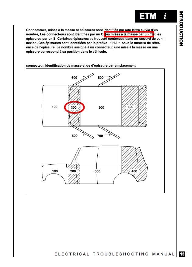

Après 3 semaine d'arrêt mon disco 300 tdin'as plus d éclairage au compteur , tous le reste marche... pendant ses 3 semaines j'ai refait le coffre et j'ai coupé le fil de masse celui qui va sur la goulotte , sauf qu'on remontage impossible de trouver l'autre bout .... ya t-il un lien avec le problème d'éclairage ?

Difficile à dire, mais un fil de masse coupé, devrait engendrer un dysfonctionnement de quelque chose.

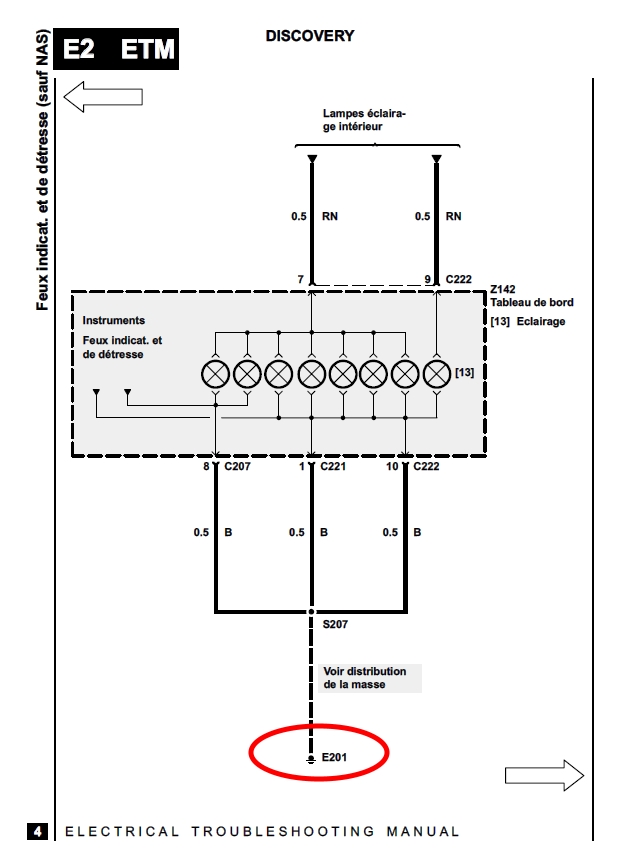

Essais les feux, les plafonniers, le dégivrage, feu de recul; anti brouillard, jauge... Au cas ou, dis nous ce que c'est, cela permettra peut-être d'identifier quel masse est coupée sur les schémas, je pense à la E400 sur les schéma de 95, mais je n'en suis pas sûr du tout.
Maintenant, aller chercher une masse pour l’éclairage du tableau à l'arrière, cela m'étonnerais fortement, bien que je ne sois pas un spécialiste du Disco. Les zones de masse sont repérées par un numéro, et apparemment, la zone de masse de l'éclairage, est E200 situé vers le tablier. Contrôle les fusibles, mais généralement, l'éclairage du tableau de bord dépend de l'allumage des veilleuses.

Les schémas du disco 300tdi, sont particulièrement rébarbatifs, pour le disco 300, il y a deux années possibles pour les schémas, 95 et 97 de quand est le tiens ?

Problème résolu les fusibles ont cramés
